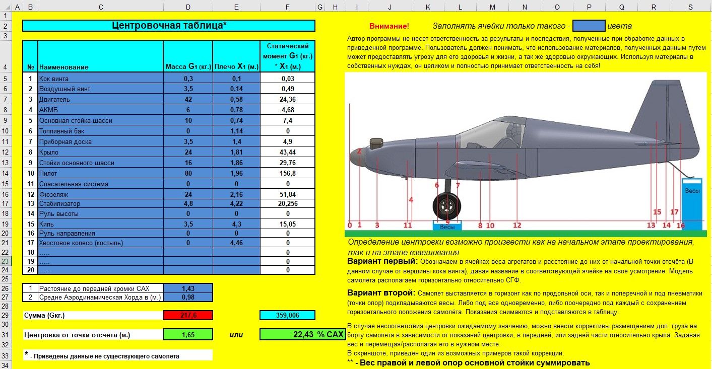

Добавлю и центровочную таблицу на всякий случай....

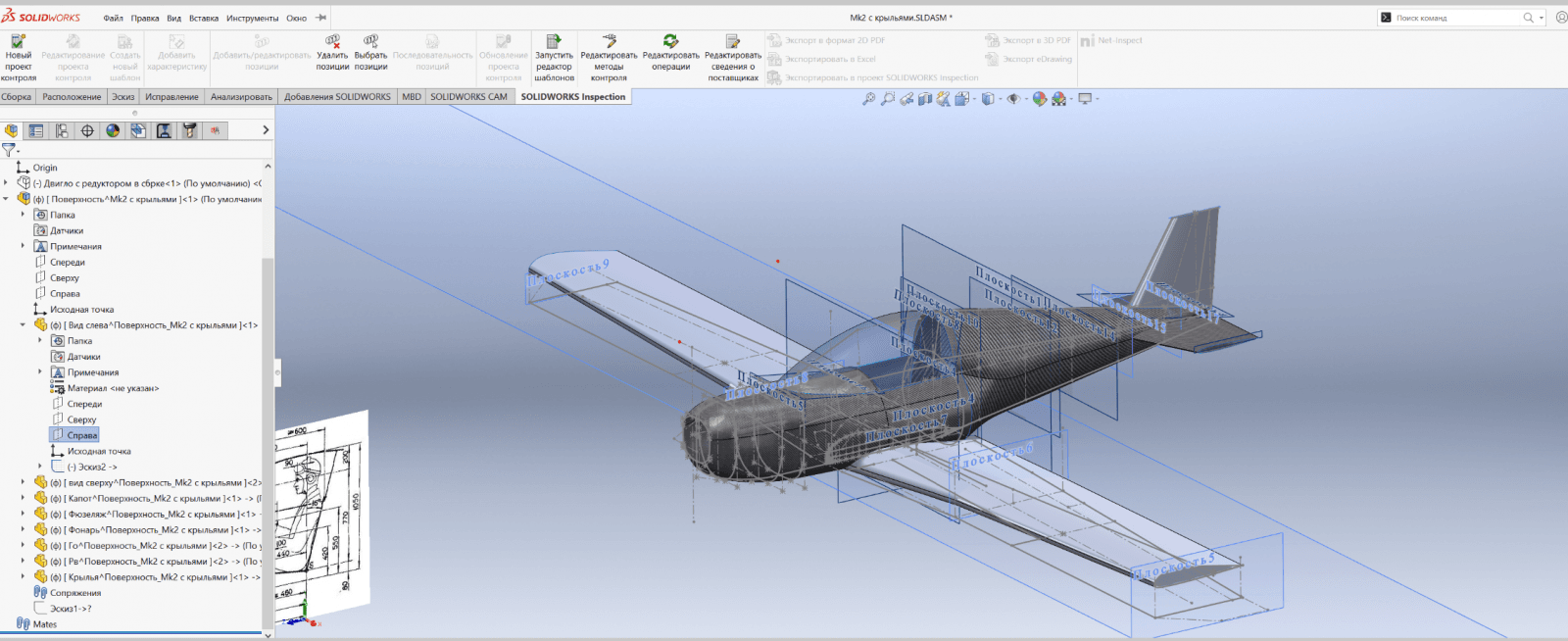

Если вы про это то центровочная таблица уже посчитана. Ладно буду все с 0 пересчитывать. Или что то упустил или не досчитал... Разберемся
UPD: проверил по модели. При текущем расположении крыла получается САХ 32% . Кажется нашел решение, все-таки сдвинуть его назад и увеличить уклон хвостовой балки. Тогда все встанет по расчету
UPD2: Так вот что оно не било, во я слепой. Я погнался за внешкой, сделал хвост симметричным по Y и получалось так что крыло установленное по расчету слишком выступало за нижнюю грань фюзеляжа. А если отбросить симметрию и соединять ее непосредственно с профилем установленным по расчету то получается что крыло чуть позади ЦТ самолета, как и должно быть, это у стреловидных крыльев Bк чуть впереди или строго по центру, а у прямых чуть позади и все ОК. У АКМа так же ,немного сдвинуто назад визуально относительно центра фюзеляжа. + у меня бак позади пилота а Ц.Т в "точке солнечного сплетения" и как раз получается что 75% крыла позади груди. А на Арго бак спереди и цт впереди груди получается крыло сдвинуто ближе к двигателю. На ЛА-5 движок "чугунный" и там вообще спереди а летчик по этому чуть ли не позади крыла. Пляшем от Ц.Т. Это очевидно но щас прям прозрение наступило. Хух.. Даж не знаю что сказать.... Всю жизнь был невнимательным....

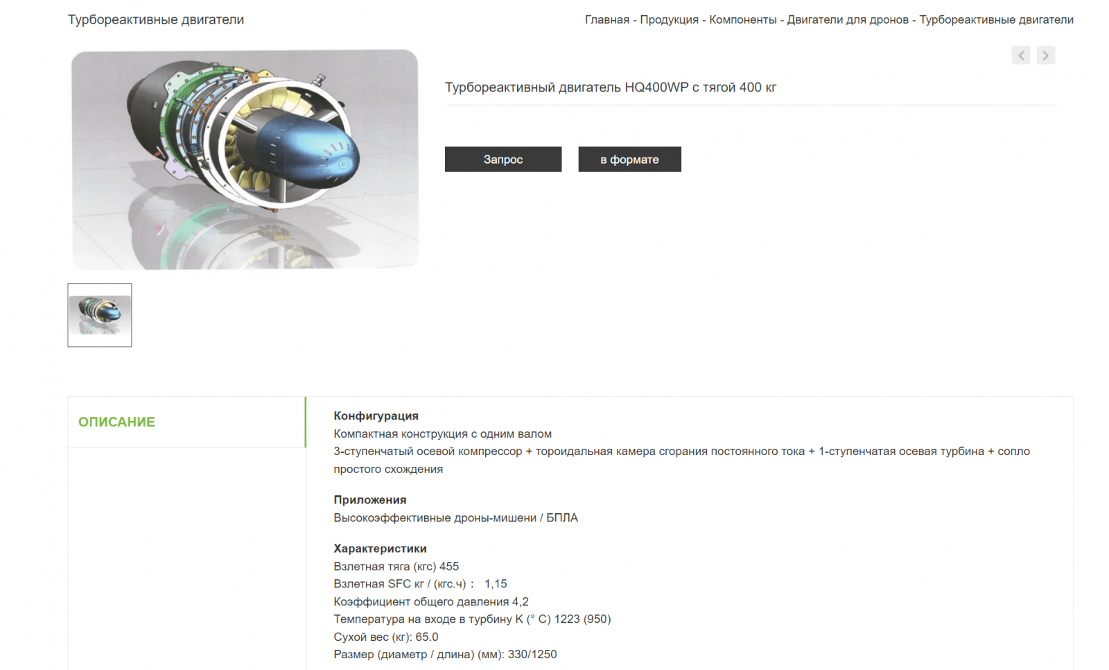

Забыл я что то про легкие ТРД, магический поршневой RED А03 затмил взор..... но он 450л.с ..... Значит надо ставить ТВД как на топовых цесснах, но они дорогие пипец как.... и турбовальные к тому же(но это не точно) короче немного геморой.....
Иииииииии вспомнил про мини ТРД!!!! и даже не то что мини ,а прямо скажем про настоящие ВСУ))))) И все встало на свои места)))) Представьте себе мини истребитель за 2 млн?? весом кг 500.... Сочно? Мне тоже нравиться) Нафиг ,в целом ,ТВД .... По бокам воздухозаборники , хвост как на "Изделие 181 антонова" ,нос как на "УТС ср-10" и ТРД типа , например:
Да 1литр в минуту это конечно много, но если по крыльям в мягких баках распихать 100 литров хватит на 1.5 часа жога "в районе" или на радиус 500 км))) К тому же размещение баков в крыле разгрузит его и позволит увеличить допустимые "g" , а тут уже и петли тебе и бочки и полный кураж.....
АХАХАХАХАХАХА ("Злобный сатанистский смех" и потирать ручки))))
Вот такой вектор))) Спасибо что напомнили, а то реально забыл про миниТРД.
А ТВД для "гражданских" ..... Тоже будет но на более простых моделях, любой каприз за Ваши деньги (по себестоимости)

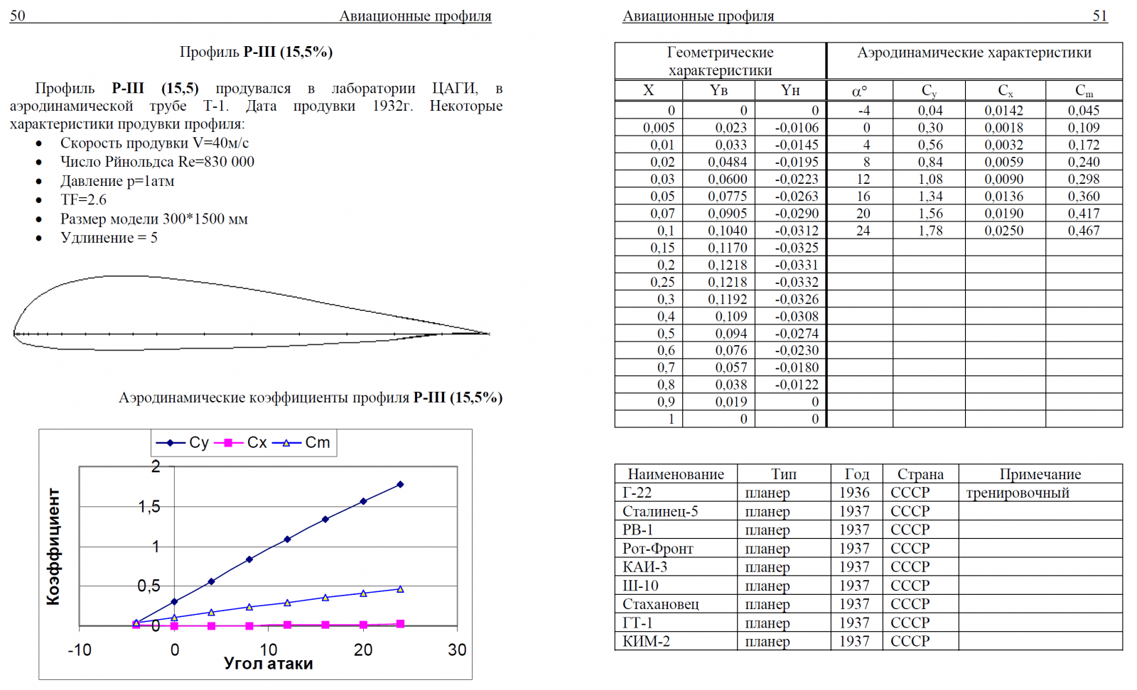

А ещё в Справочнике Авиационных Профилей данные по Cx по этому профилю очевидно указаны с ошибкой.
Этот так называемый «справочник» сам по себе является ошибкой. Лучше Кравец или Кашафутдинов.
IvanSky
Заблокирован
Земля
Полет покажет. Мне отсюда по факту понадобились только координаты для построения контура профиля в солиде... А то что графики зависимостей брешут, так тут к бабке не ходи...
