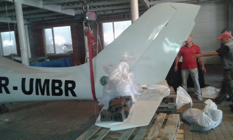

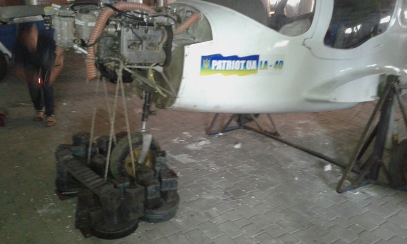

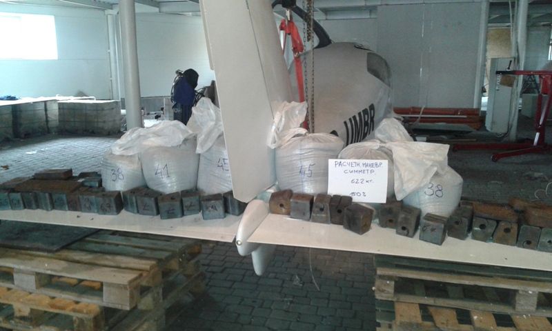

Сегодня немного помучили самолетик :'( , но он на нас не обиделся, и выдержал все :~) Михаил со словами " Гулять так гулять , не часто такое бывает... " скомандовал догружать до 150% расчетной нагрузки. Проверили хвостовое оперение, фюзеляж , мотораму на разные нагрузки.
622 кг на стабилизаторе даже Миша сомневался , что выдержит

Всегда думал, что на одном самолете летают, а другой ломают. А тут вот оно как оказывается... То есть он потом ещё и полетит. С четырьмя пассажирами внутри.

to Tarland Это же не пакет,на котором написано 20кг и не граммом больше.
Все говорили слабый, сделан не по "Фен-Шую", Саша показал сколько он выдержит, и оказывается это еще не предел.
