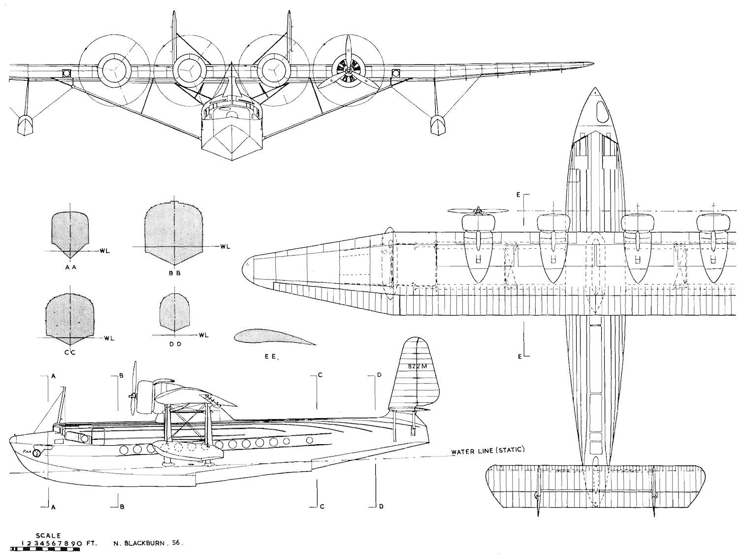

Чуть изменил. Вояджер не летающая лодка, но самоделка. 40 000 км пролетела. Да и уточки Вери Изи, кажись Атлантику перелетали с ПТБ.
Ничего сложного нет в таком проекте(самодельного гидроплана большой дальности) , вполне возможно сделать летающую топливную бочку.
По поводу вояджера боингов и т.д. это понятно.
Может были какие-то более реальные для самодельного изготовления проекты самолетов для дальних перелетов?
Слышал, что где-то лодка Dornier была восстановлена и доработана для подобного. И вроде даже облетела вокруг земли. Long/Vari EZ не в счет, на воду садиться проблематично.
stanislav_vas

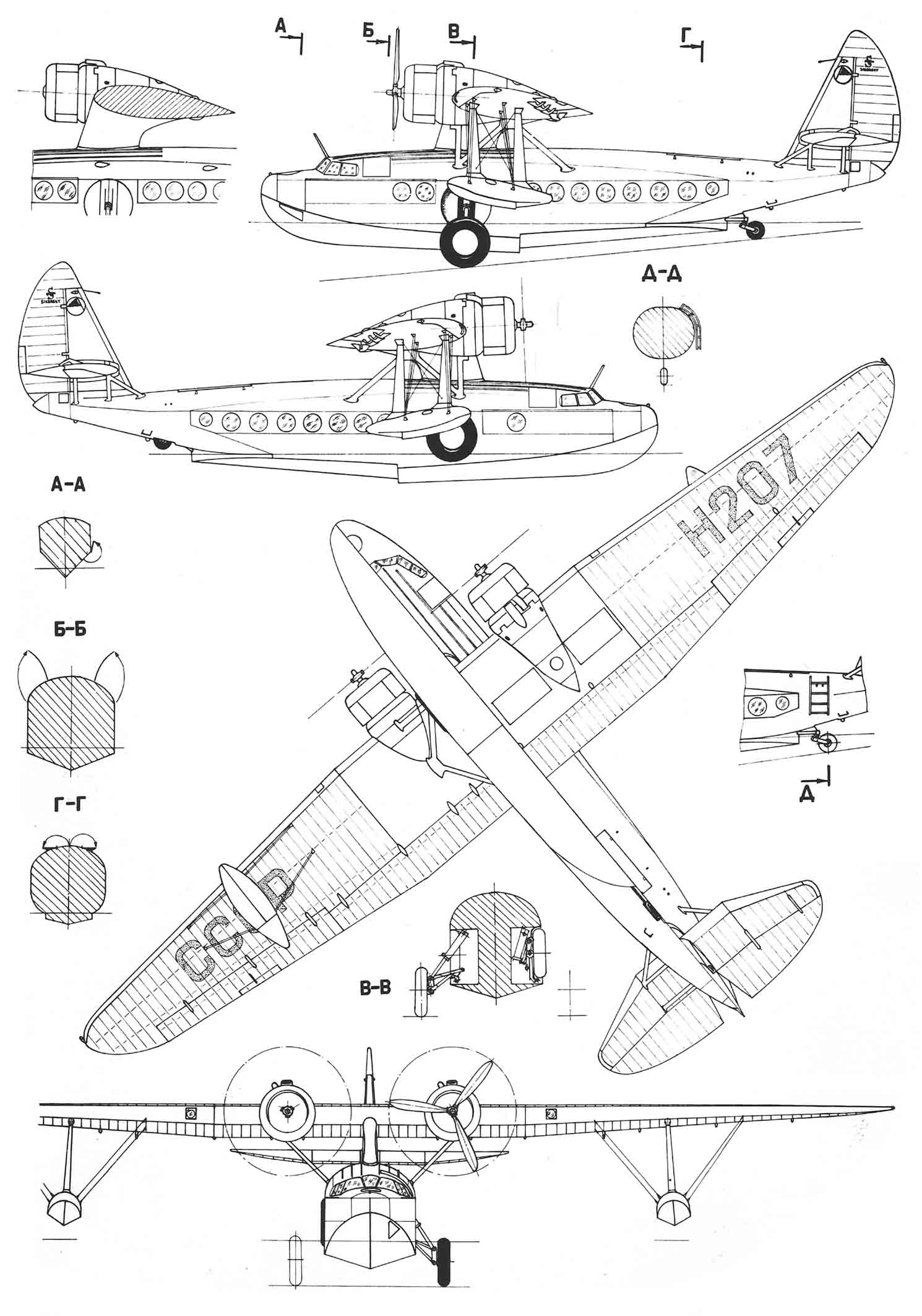

Nicolai73
Но нужна амфибия.
Как вариант. Компоновка данного самолета при уменьшении, очень подходит для постройки реплики, но я все же ориентировался на четырех-шестимоторный прототип.
Nicolai73
О нем писалось выше, подкосное крыло, и широкий фюз, позволят сделать достаточно интересную реплику.

falanger
Хочу построить реплику Dornier Do 26!
Да и этот прототип символизирует эпоху летающих лодок.
Вы привели в пример одни из самых неудачных по аэродинамике гидропланов, хуже них только Кавасакки Н6К.
http://www.airwar.ru/enc/sww2/h6k.html
Основные проблемы этих пепелацев с выско поднятым над корпусом крылом - большое аэродинамическое сопротивление, очень высоко задранные моторы дающие сильный опрокидывающий момент, большая отвественность подкосов и конструкции крепления к корпусу лодки. Все три указанных прототипа - я бы не стал пытаться повторить как СЛА, заставить летать прилично хреново летавщую в оригинале конструкцию геморой больший чем с копией Дошки.
