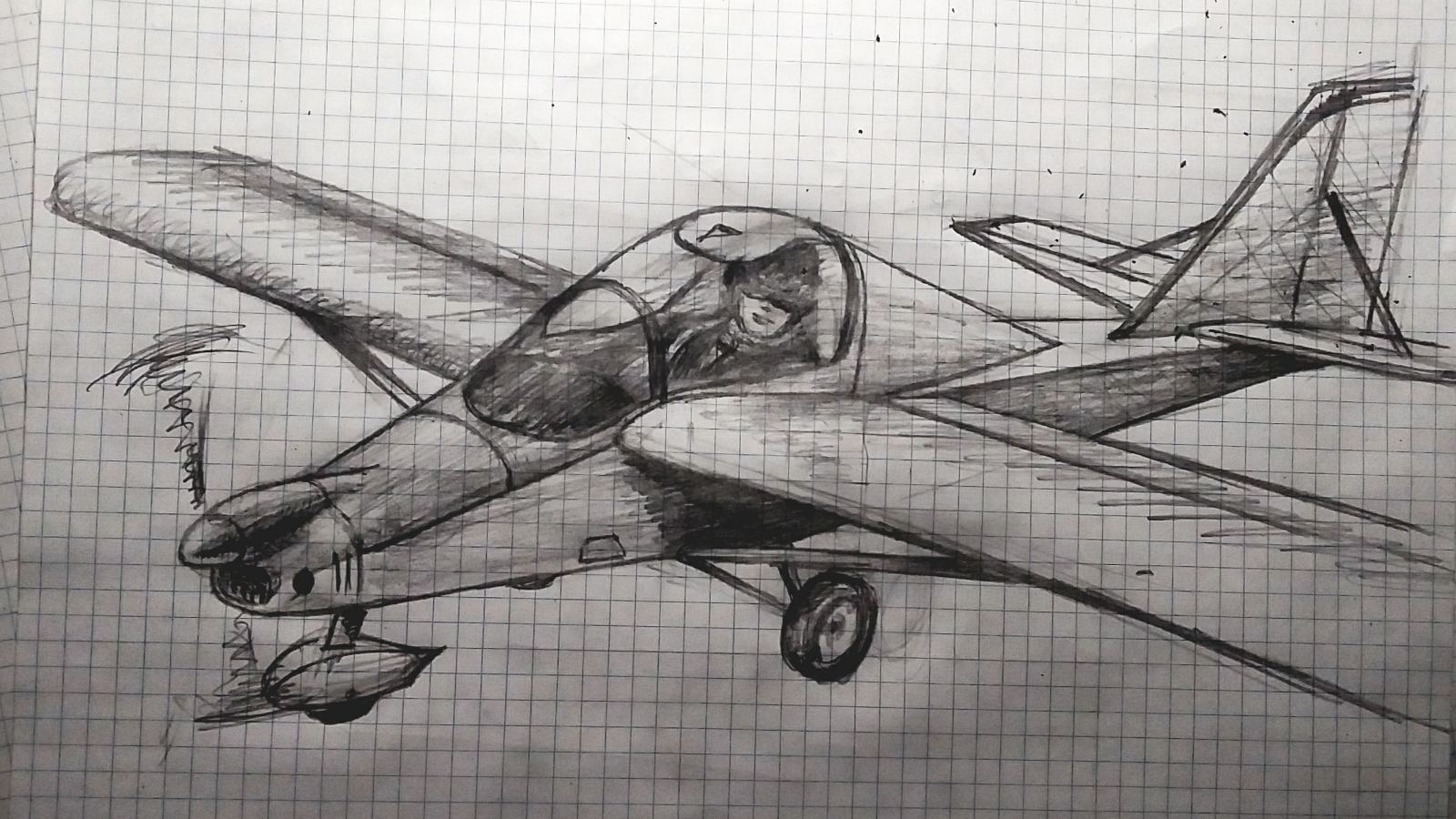

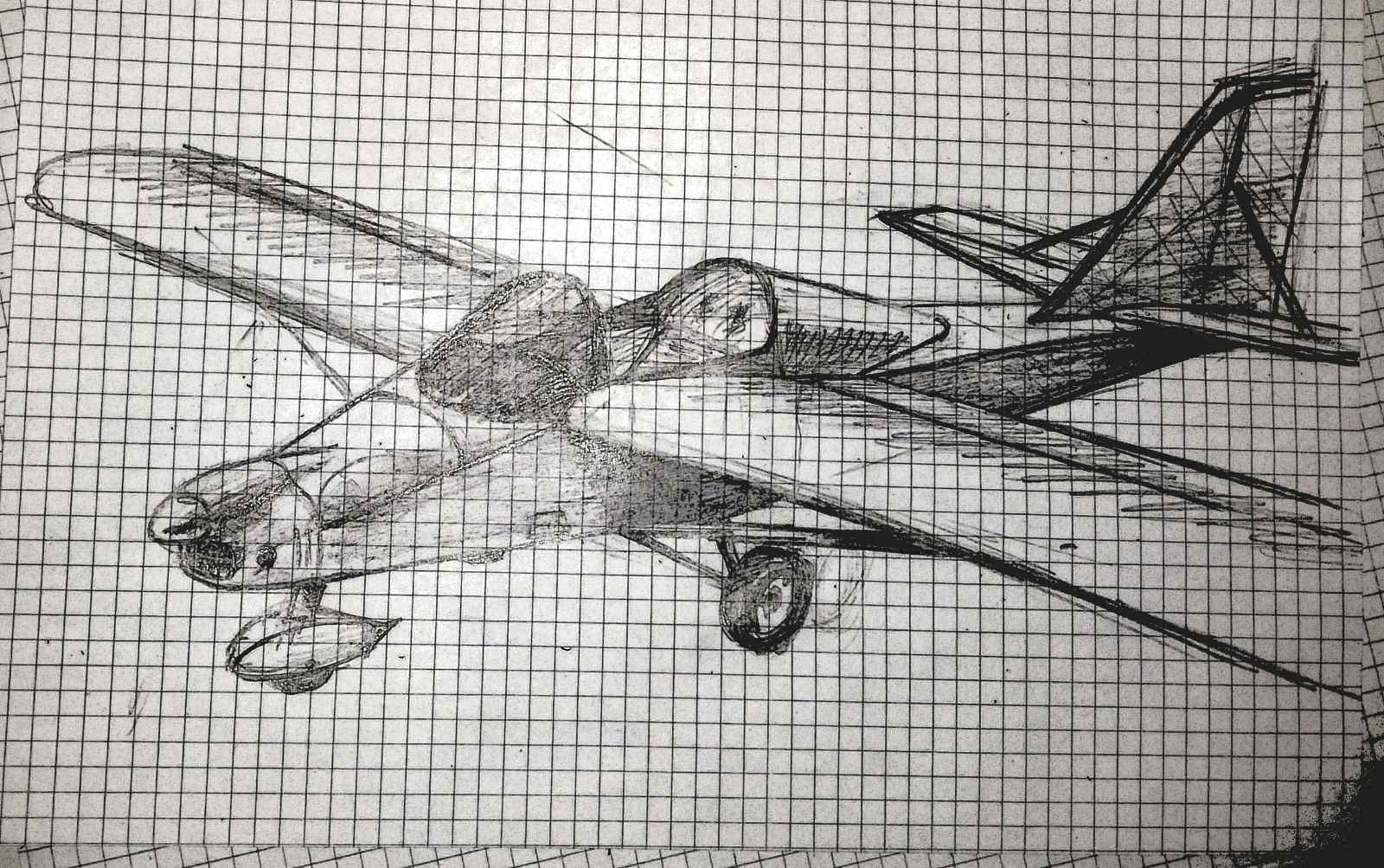

у меня тут мысль появилась из чего можно сделать обтекатель на двигатель как на вашем рисунке. я часто на авиамодели использую пет бутылки. а тут иду мужик кидает в помойку кучу здоровых коричневых бутылок (литров 25-30) из под пива. попросил пару на пробу. если правильный болван сгородить то с помощью фена из трех частей получиться то что на рисунке. красиво,легко. одна бутылка весит грам 200... и с учетом что много от неё в отходы то неплохо.
Для авиамодели ПЭТ для капота - пошло 💩, плюс рядом топливо, а для самолёта - используют на фонари, но в капоте рядом топливо...

топлива пет не боится. из него можно много чего сделать. на моделях у меня живет долго. даже для бензопилы бензин храню в бутылке и нормально.
В прошлом ответе я имел ввиду пОшло))) ну, капот из ПЭТ. У меня на СП-55 2,6 от CompositeARF, для бензина и для дымо-жижи, баки стояли из обычных ПЭТ-бутылочек из под Эвиан. Но мутнели от АИ92 с маслом, периодически их менял. Зато лёгкие очень, и трёхзаходная резьба в опыте, для пробки ;):)
Бутылка - это замкнутый сосуд, и поэтому даже с тонкими стенками она жесткая и прочная, как только вы ее располовинете и сделаете капот-обтекатель жесткость пропадет, и нужны будут вставки ( ребра жесткости изнутри) - так что вес получится не тот что вы думаете. + пластик плавится и в моторный отсек я бы его не применял. Да и вообще пытаться влезть в 115кг это утопия. Вам проще будет сделать с нормальными размерами самолет, чем ужимать все подряд и на выходе получить "казявку" в которую влезет нормально только шестиклассник. И продать будет проблема. С центровкой будут сложности - очень чувствительна к изменению веса. Я не говорю, что должен быть большим - оптимальные размеры уже выверены и это спортивные аппараты - сонерай, те что в гонках учавстуют ред бул air race... Я считаю есть определенный предел по габаритам фюза - это удобная кабина для пилота - места должнобыть не много не мало - как в вышеозвученных самолетах. А это никак не может быть 115 кг. Это как в сравнении конструировать : "ока", " матиз", Volkswagen Caddy... вам нужны аналогичные леталки?) Сомневаюсь, что в них будет комфортно. Можно нонечно кабину раздуть и приделать маленькие " рожки да ножки" но это убожество будет выглядить как кри-кри)
