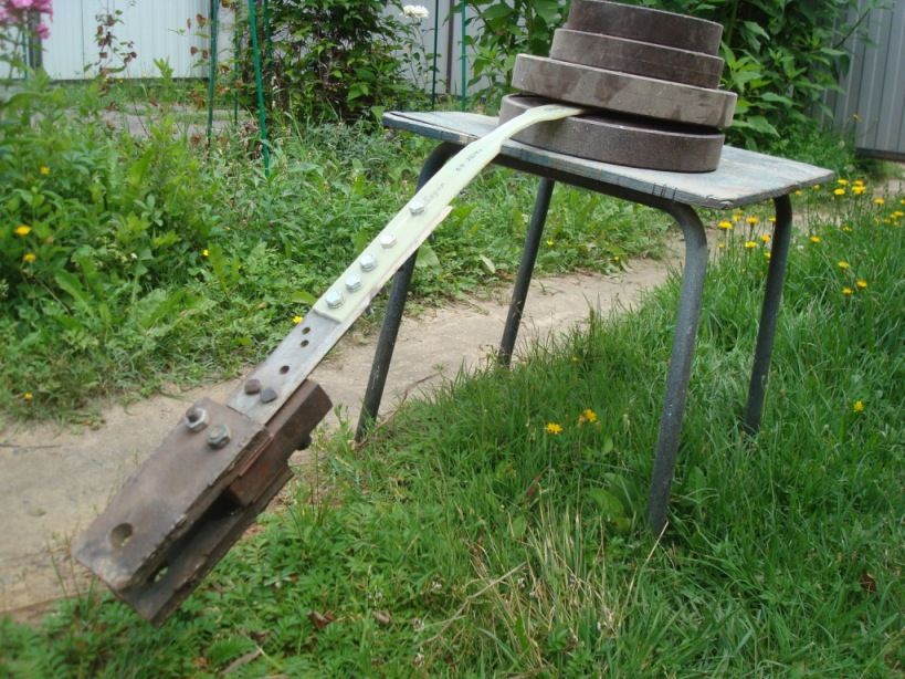

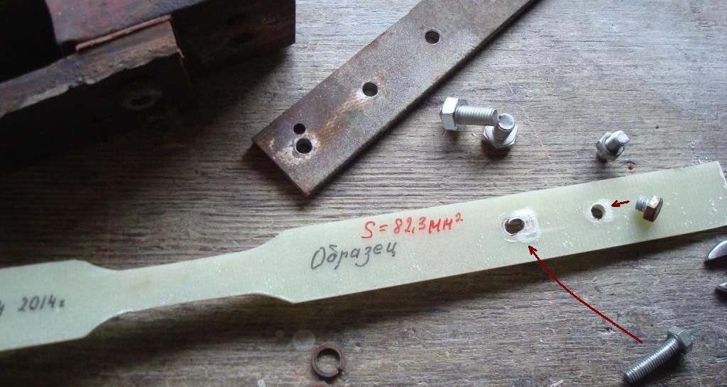

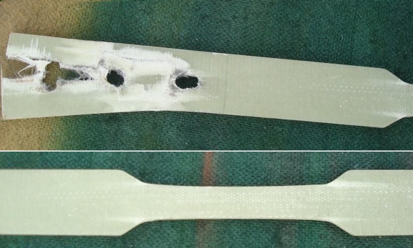

5 лопастей массой по 140 кг имеющих кучу отдельных деталей собранных на клей вертолета Ми-8 наверное и будут иметь такую поражающую способность, но цельно склеенная стеклопластиковая лопасть вероятнее всего просто надломится где-то в одном месте при ударе о землю и останется на месте. Автожирщики часто сталкивают раскрученный ротор с землей и никаких осколков нет! Никто рядом не погибает. Лопасти Сергея склеены из ткани Т-25 на горячую с автоклавным прессованием. Прочность на разрыв не менее 75 кг/мм2. Точно не могу сказать, потому что образец в свое время я так и не смог порвать из-за неправильного крепления. Сначала порвались болты, потом добавил их количество, но место крепления уже было ослаблено, что и привело к разрушению крепления. К тому же, образец был сделан из лонжерона готовой лопасти и естественно место зацепа не имело специальной укладки ткани, такой какая есть в комле лопасти. Т.е. лонжерон в свободном сечении сделан по подобию древесины - на растяжение максимальная прочность, на расслоение не очень. А комлевое усиление эту ситуацию исправляет.
Единственное, стеклопластик надо защищать от солнечного ультрафиолета, или хорошей краской, или чехлами. Потому как поверхность стеклопластика теряет на солнце свою прочность.
