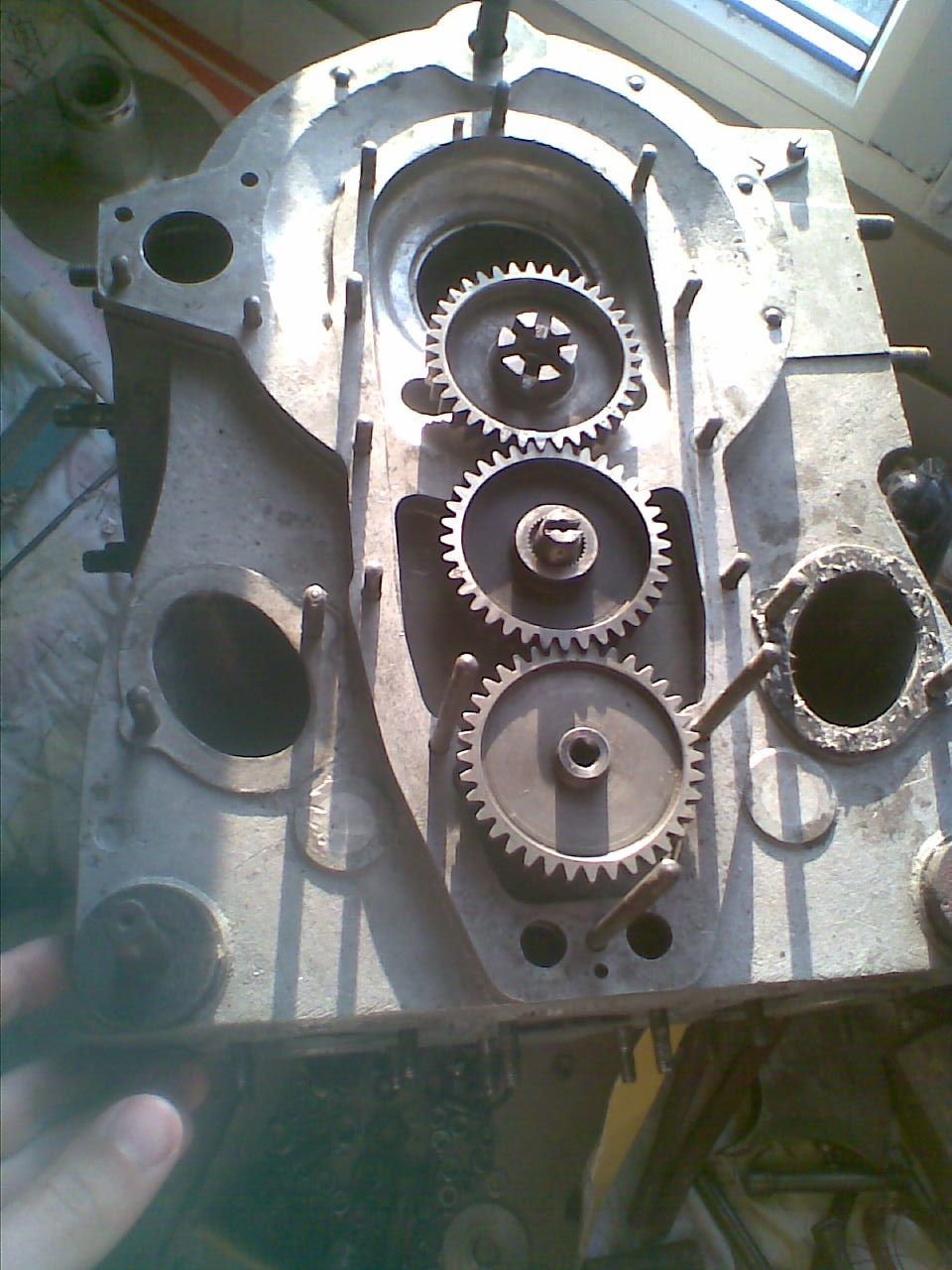

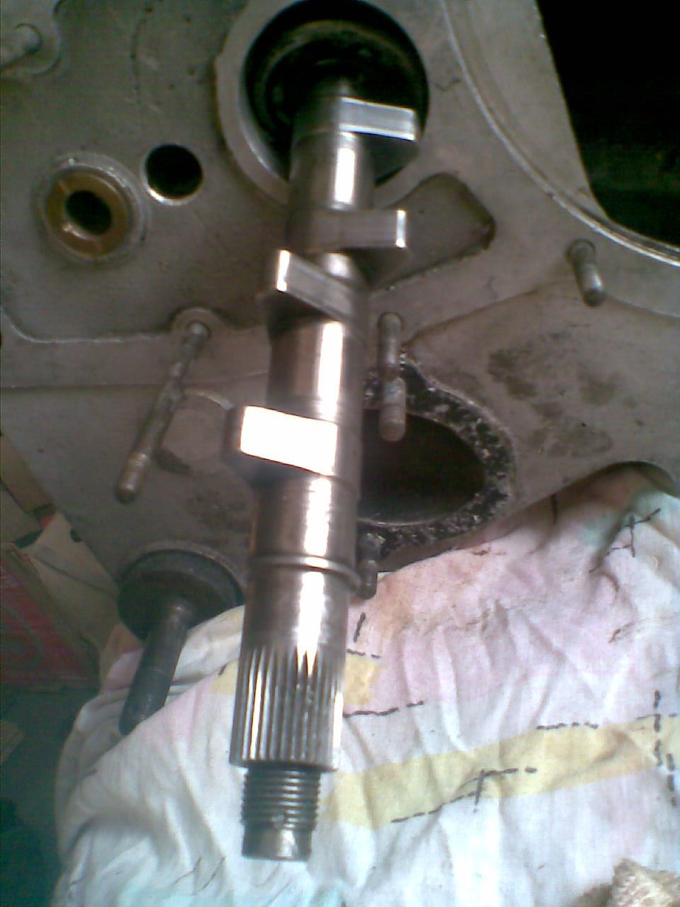

Крутится это всё от шестеренок мотора , зажигание от верхней, маслонасосы от нижней, распредвал от средней.

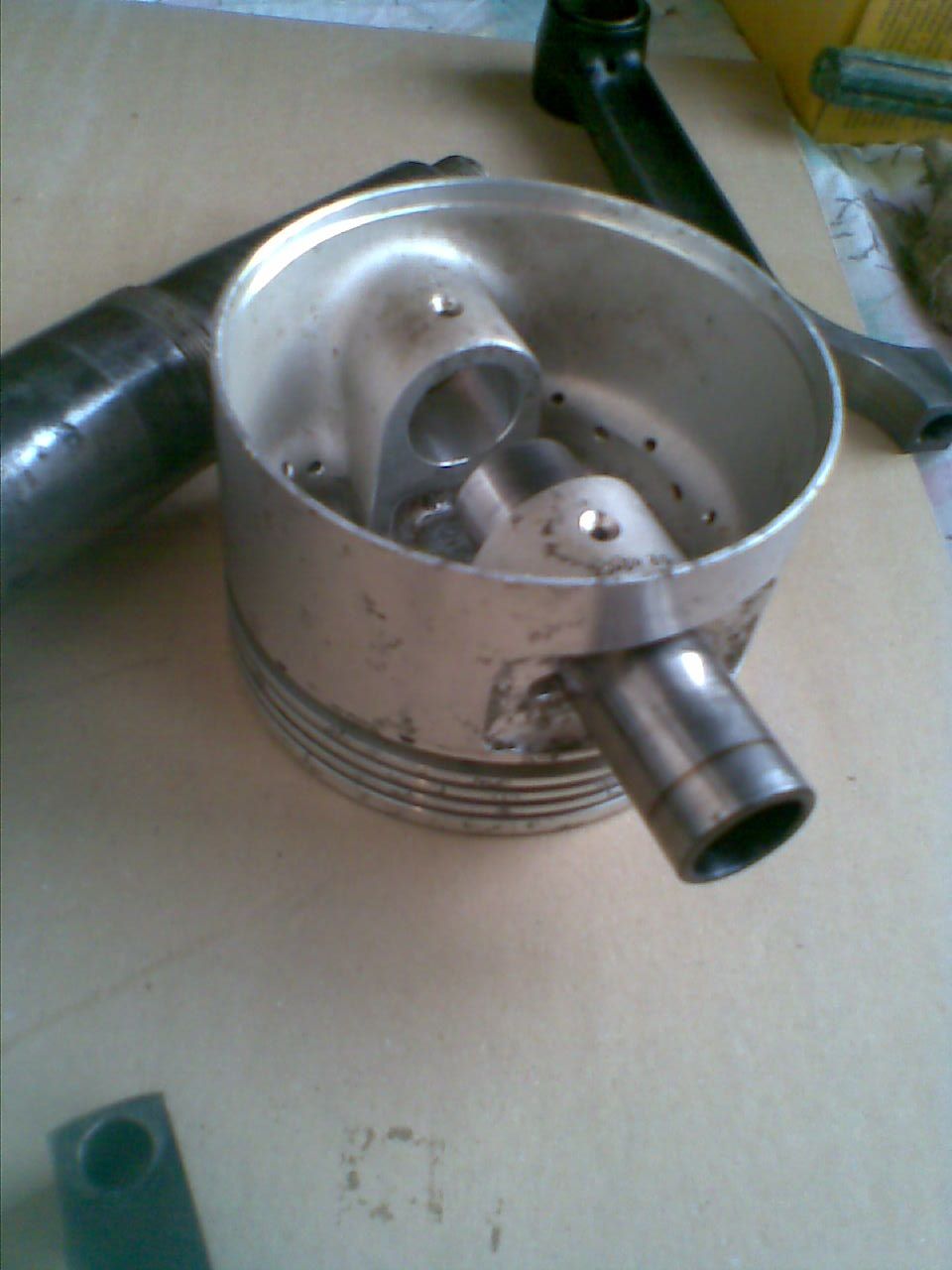

Если вопрос ко мне, то поршней родных (и цилиндров) я и не увидел, поршни, которые ставил (на фотке), были вроде с какого-то Вальтера (очень аккуратные) , а гильзы точили , азотировали, из 38ХМЮ.

Проскочило, что кольца хромированные ставили, на Ломах они не хромированные, поэтому предположил, что от М-14
А не могли бы еще одну фотографию поршня сделать, поближе, изнутри.?
Со стороны внутренней формообразующей поверхности.
Сейчас поршней у меня нет , но похоже это поршни м-337, 332 продаются такие http://www.reaa.ru/cgi-bin/yabbA/YaBB.pl?num=1445020448/0#0 и кольца тоже похожие. А по форме изнутри,- плоское донышко, с приличной толщиной , ну и продавочка над пальцем , её немного видно на фото. Все переходы с радиусами.
Мне просто хотелось взглянуть на один из элементов внутренней формообразующей поверхности.
Там ...на ссылке, в продаже, ничего не видно.
Ладно черт с ним.
в принципе что хотел понять, понял и увидел.
Поршня на этом динозавре тоже штампованные (изотермическая штамповка) НЕ ЛИТЬЁ.

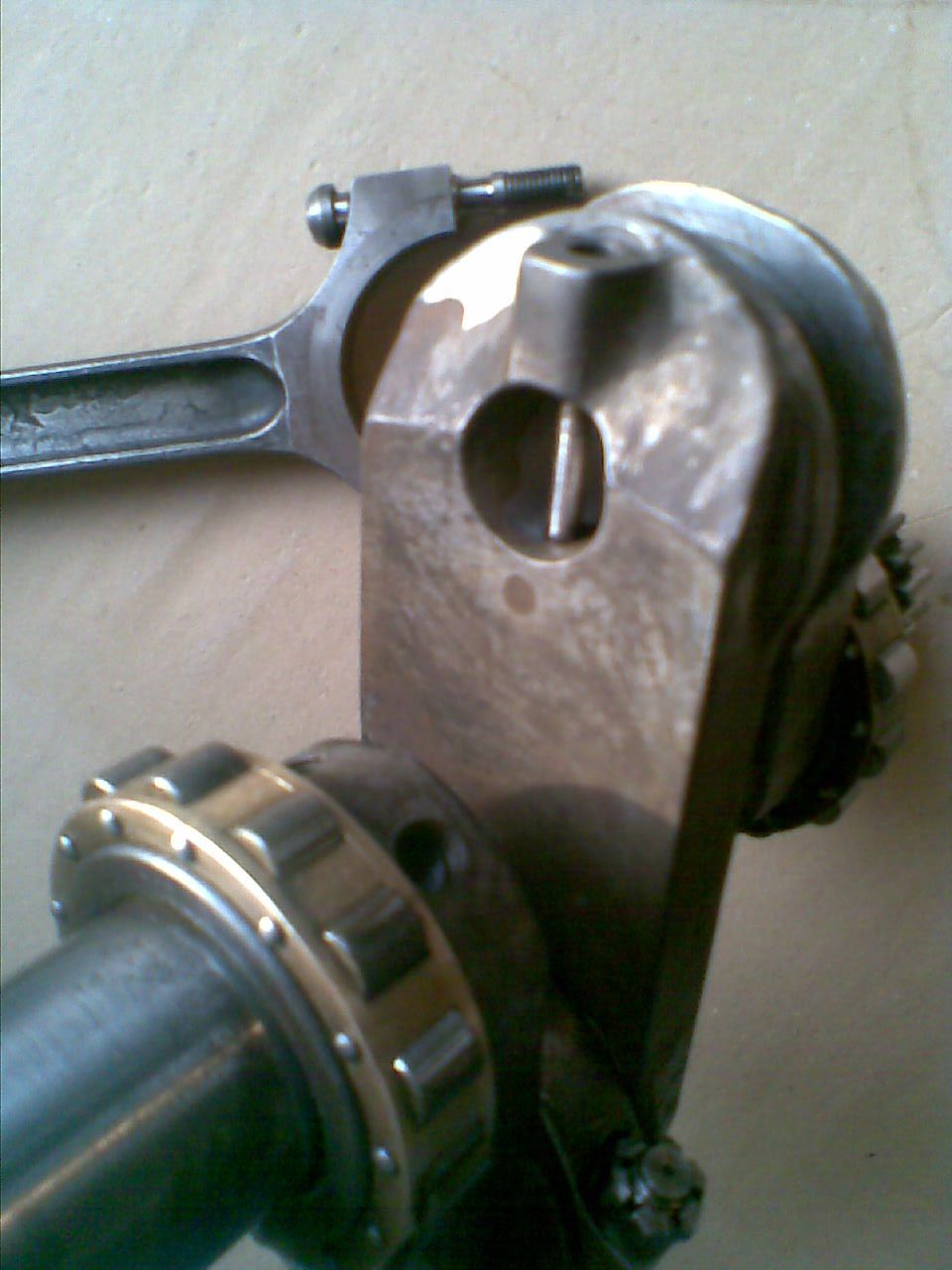

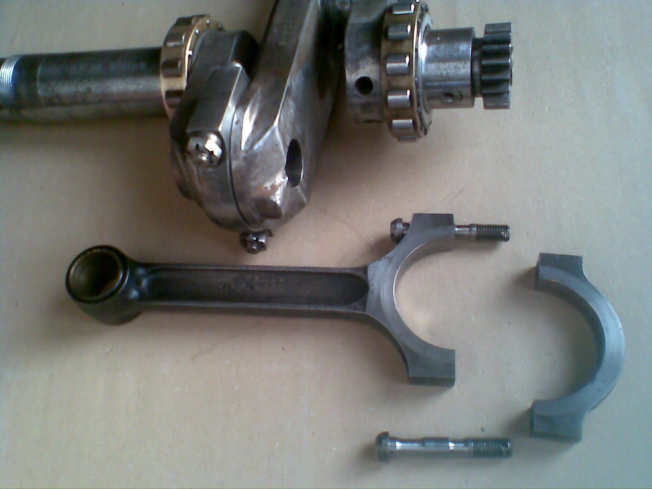

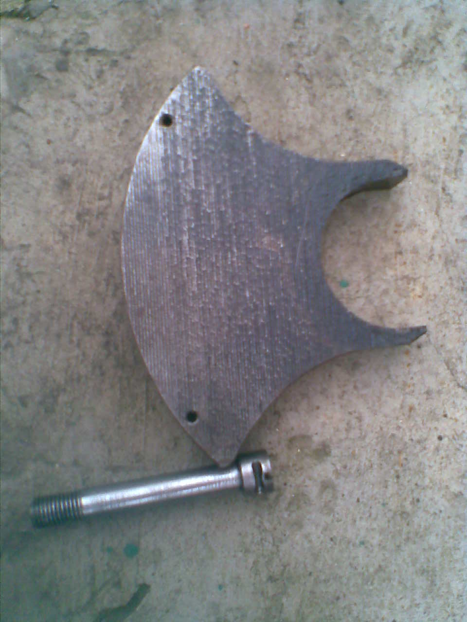

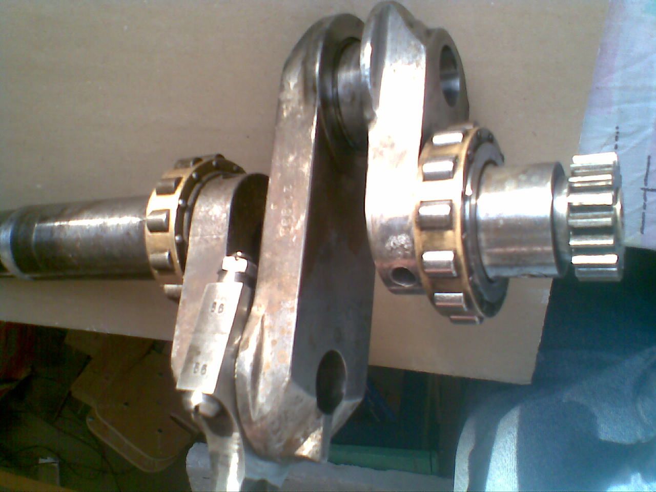

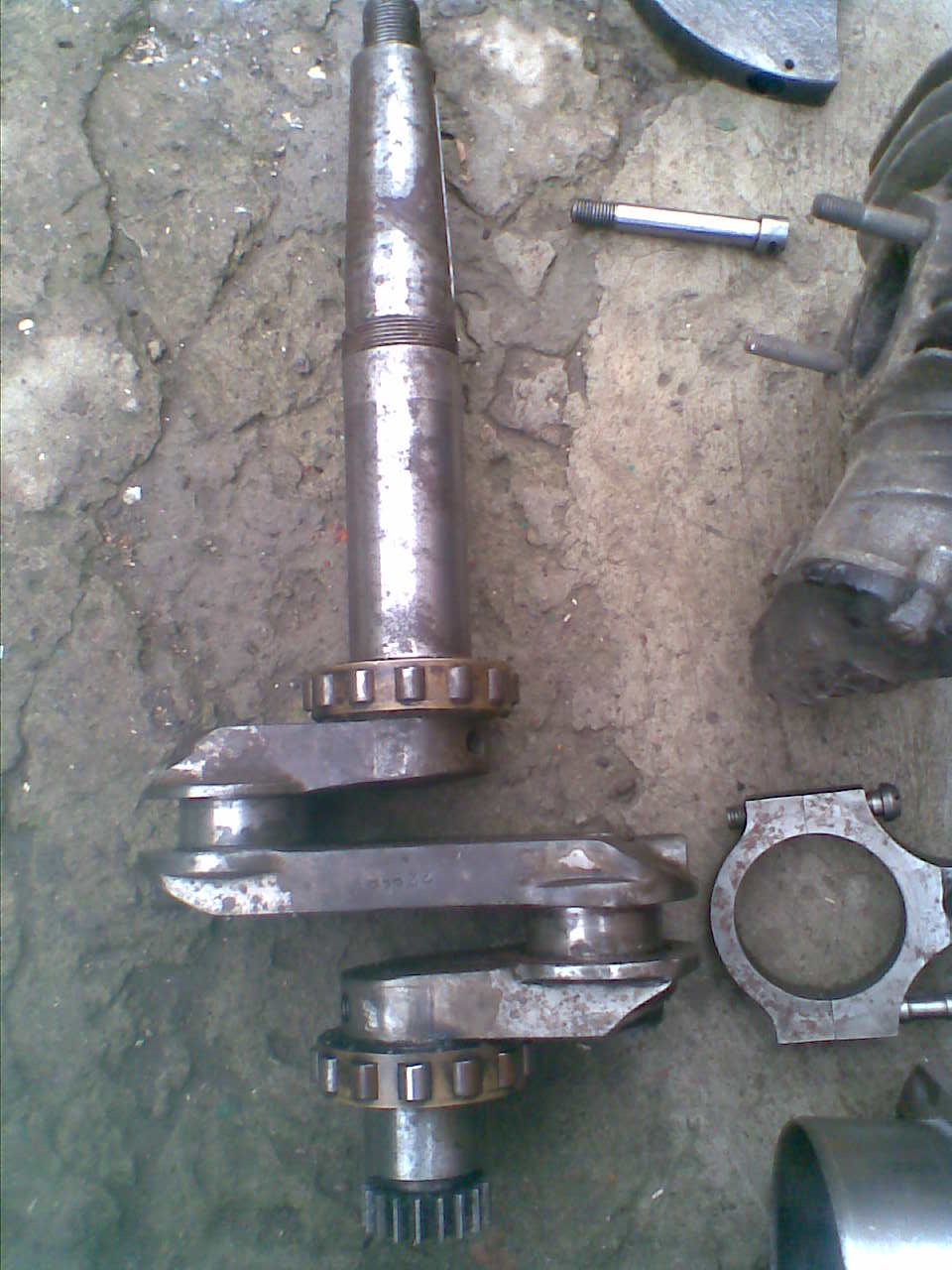

Для интересующихся - коленвал Праги, судя по всему цельный, кованый , всё на подшипниках качения , кроме поршневого пальца. Еще прикручивались противовесы двумя болтами.
    103,5 КБ · Просмотры: 314
    91,1 КБ · Просмотры: 304
    78,2 КБ · Просмотры: 289
Шатун тоже на роликах, без сепаратора. Распредвал.
