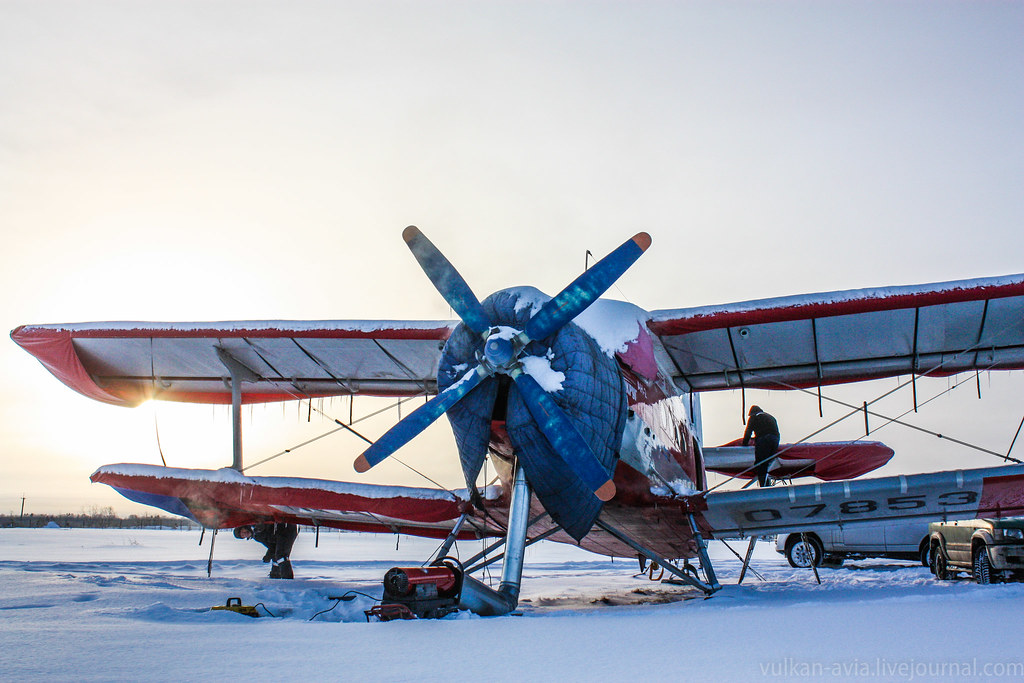

              На рассвете начинаем очищать от снега и снимать чехлы с Ан-2

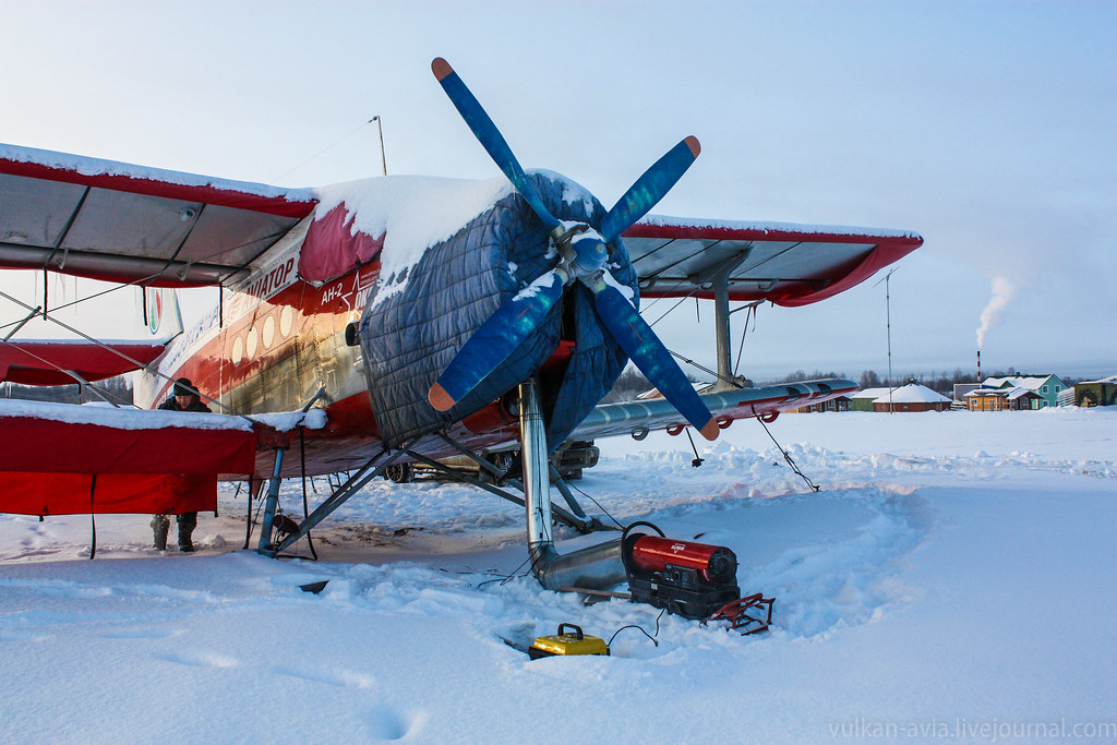

              Прогрев двигателя. Полностью автономная система позволяющая возить с собой в самолёте.
              Солнце быстро встаёт
              Местами чехлы приклеились к самолёту

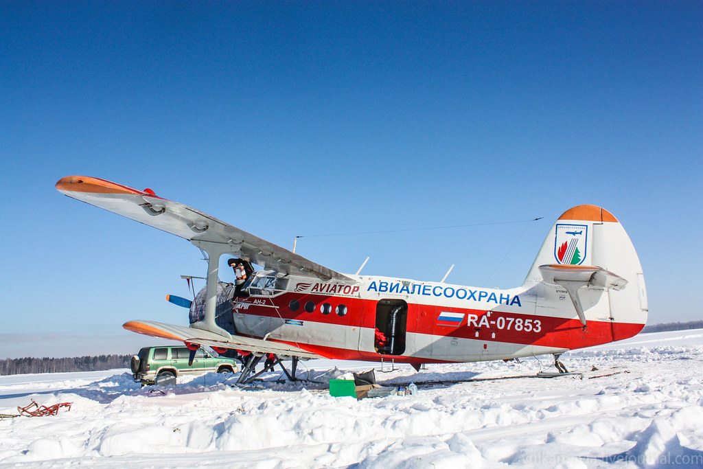

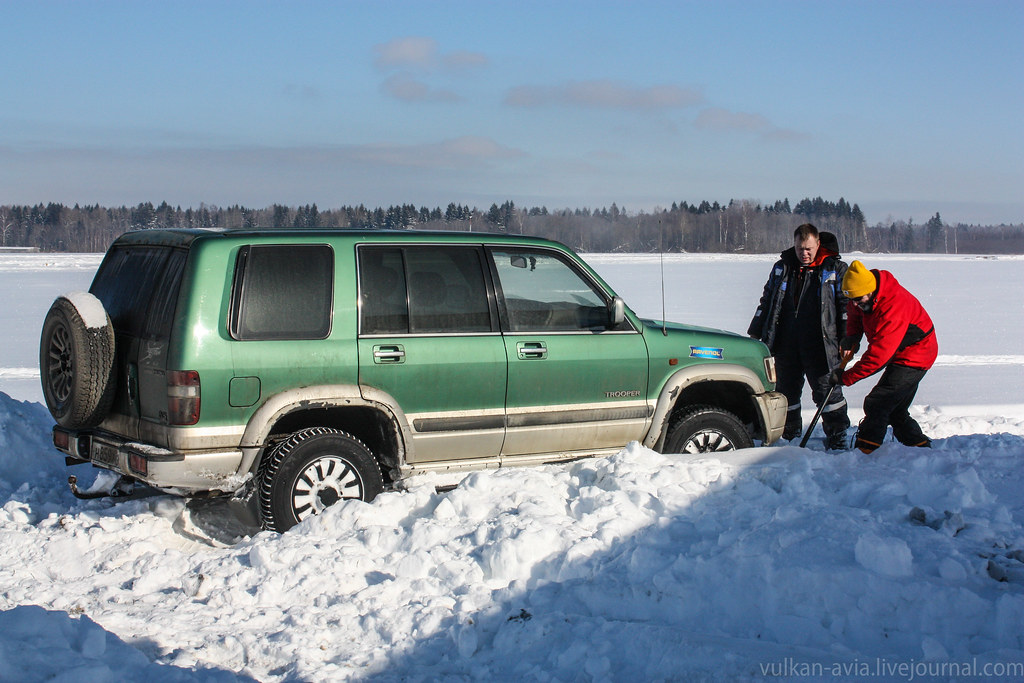

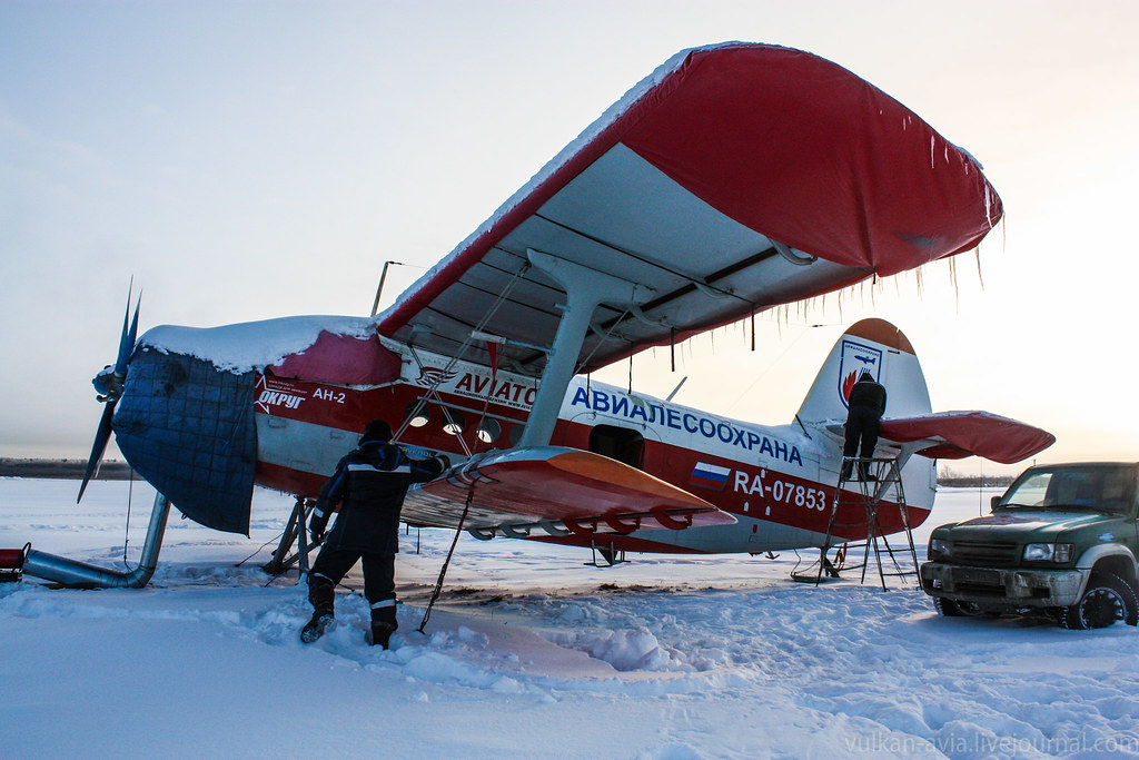

      Заправить самолёт оказалось тоже не просто. Внедорожники с бочками топлива - Isuzu Trooper и Range Rover застревали в высоком снегу и их приходилось откапывать.

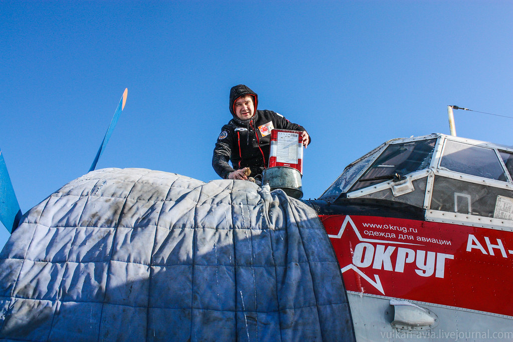

              Пока мы откапывали машину, Андрей Петров добавляет 20л масла в бак
              Медленно идёт заправка маслом в зимних условиях.  Даже тёплое масло, на морозе -20 очень быстро остывает в канистре.

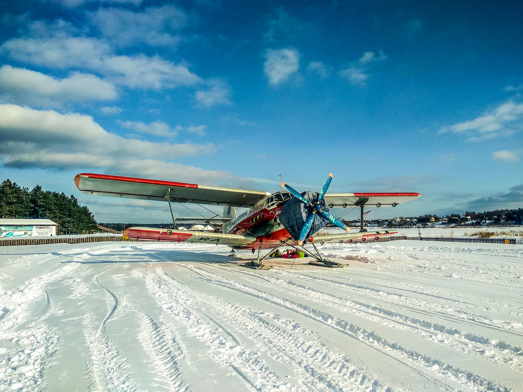

К обеду самолёт был подготовлен, маршрут согласован, подтверждение на приём Волжанки получено и мы попытались рулить. Но не тут-то это было… Ан-2 оказался приморожен к стоянке. Начались танцы с раскачкой самолёта руками и двигателем и вот он стронулся, но проехав 1,5м снова встал как вкопанный. Пришлось вспомнить опыт “Амдермского авиаотряда”, коим мы себя называли в прошлом году при полёте в Арктику на о.Белый. Взяли верёвочку и прошли по подошве лыж.

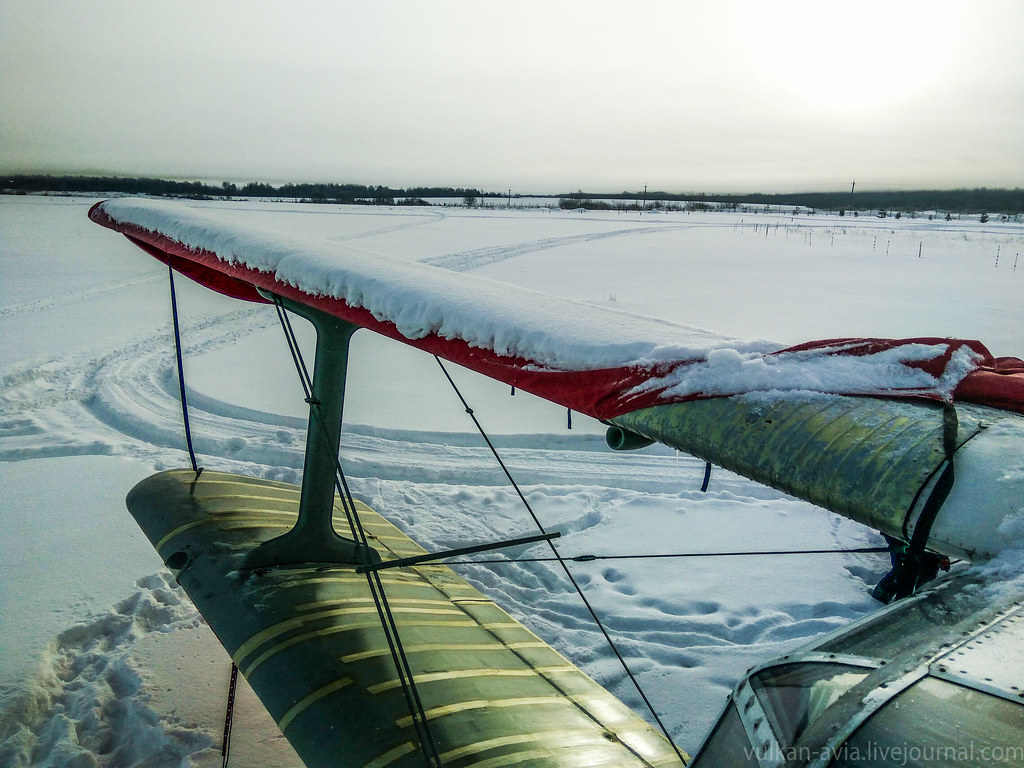

Ан-2 пополз по снегу, поднимая буруны снежной пыли. Грунтовая ВПП не укатывалась и взлетать нужно было с целины. Экипаж тоже остался на улице, они толкали и раскачивали Ан-2, чтобы оторвать его. Останавливаться было нельзя, т.к. лыжи могли снова прилипнуть к снегу. Прорулив по ВПП пару раз я накатал колею, по которой планировал взлетать, пока я катался ребята уже подошли к месту старта и теперь стояла задача их загрузить в самолёт. Это можно сделать при рулении на малой скорости. С двух проходов весь наш экипаж оказался в самолёте, ещё немного времени потребовалось, чтобы люди заняли свои места и зафиксировались. Теперь можно взлетать.
На удивление самолёт легко оторвался от заснеженной полосы. Ан-2 великолепный самолёт!

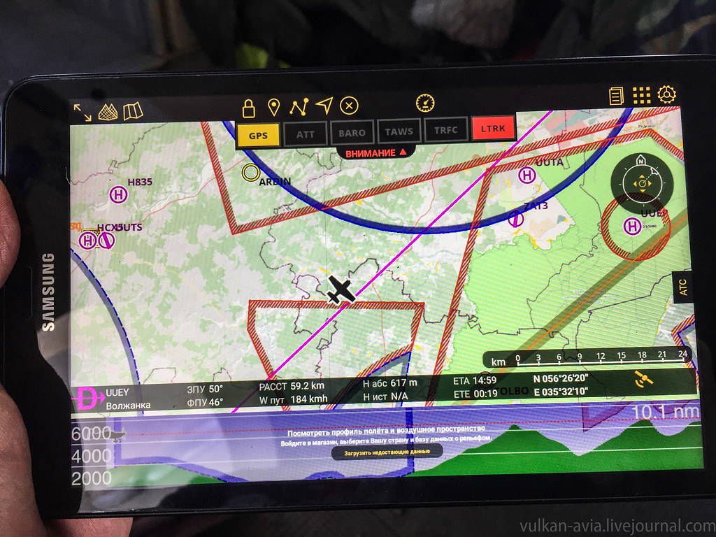

Обойдя запретную зону в Завидово, через 35 минут мы прибыли на Волжанку.
              Обходим Завидово подальше
              Пока Андрей Петров рулит, можно и в телефон заглянуть

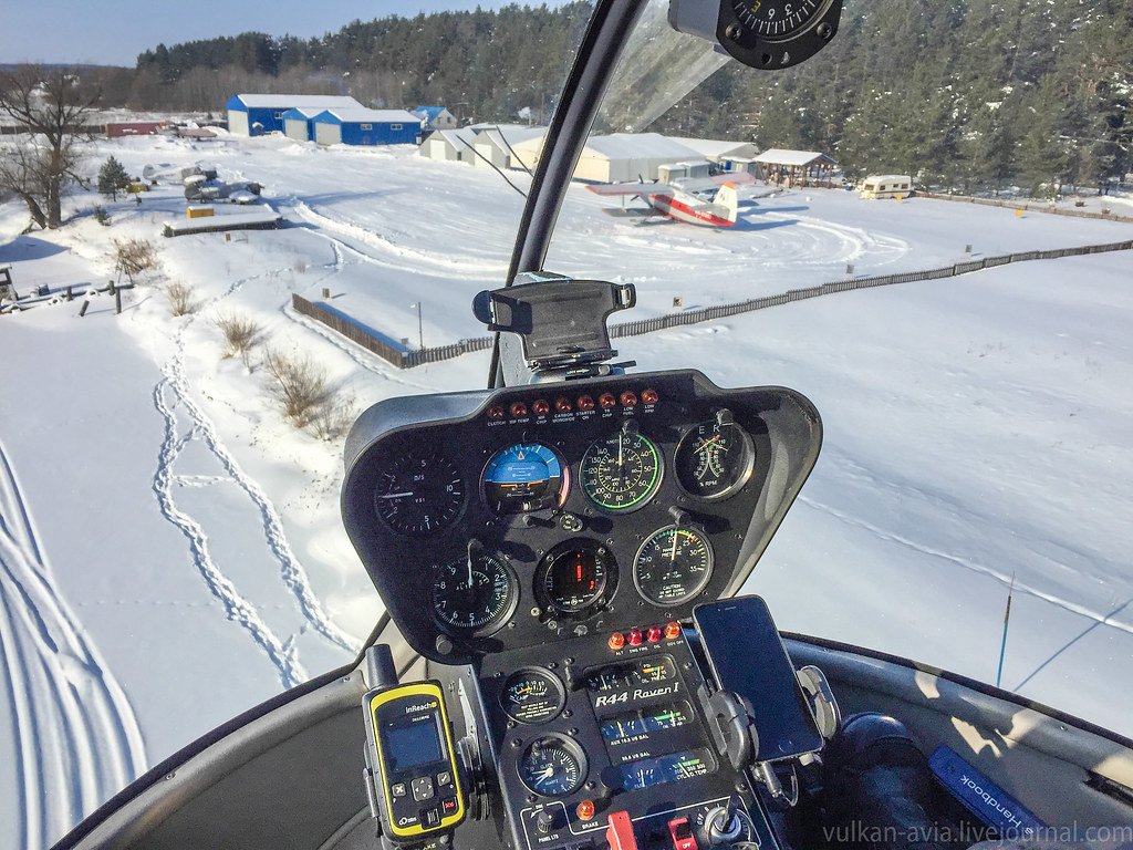

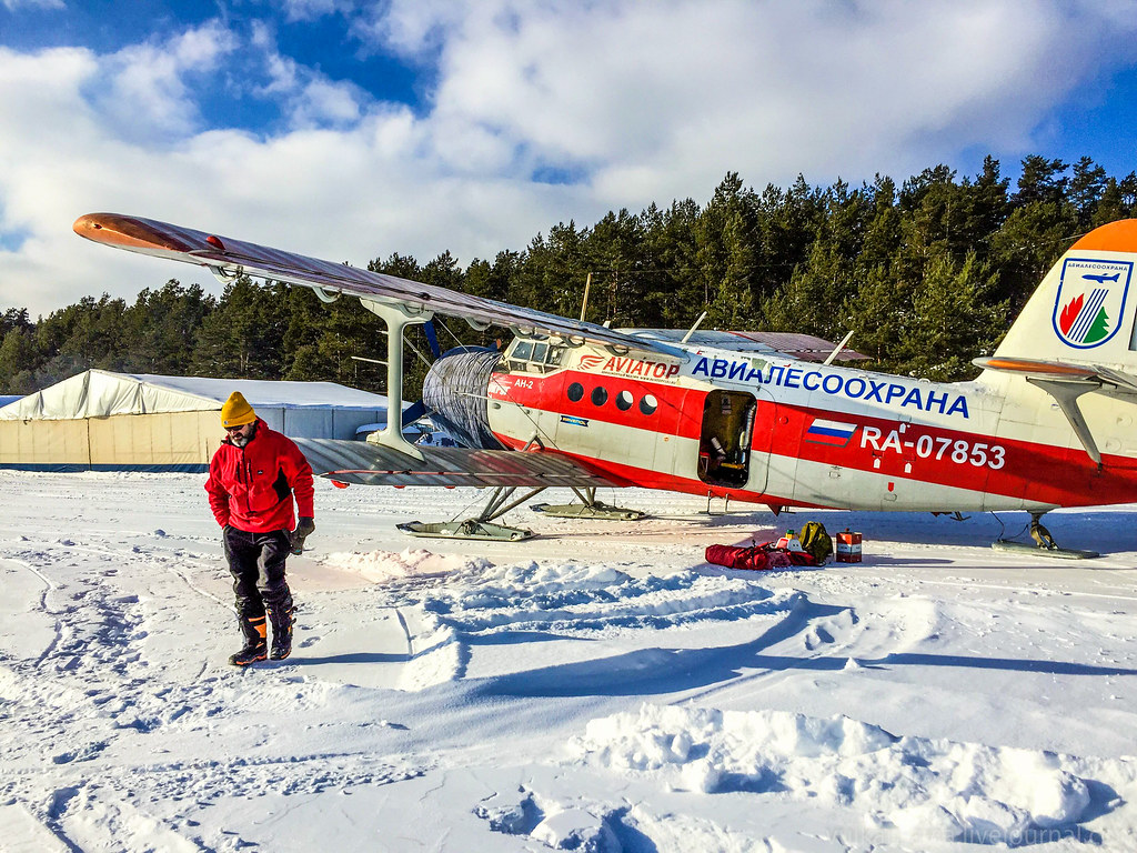

Проход над полосой, оценка ветра и заход на посадку, зарулили на перрон, аккуратно развернулись, чтобы не сдуть никого. На Волжанке ВПП укатана и прекрасна.
              На перроне аэропорта Волжанка

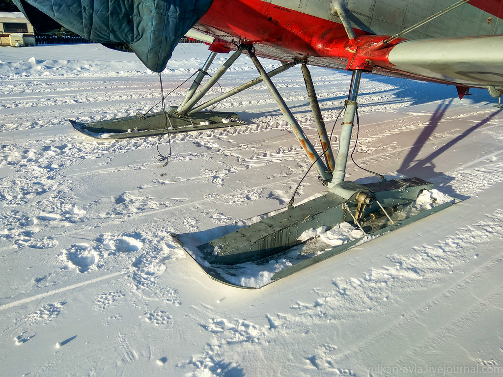

              Летать на лыжах намного комфортнее чем на колёсах!
На колёсах правда ещё не позволяет летать - снег должен слежаться и стать более плотным, но на лыжах просто песня.

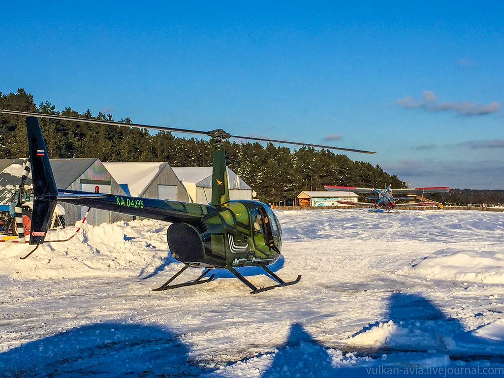

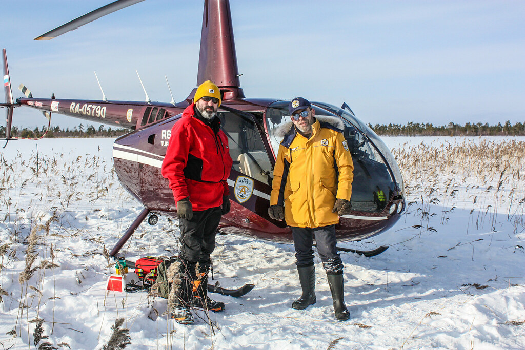

Отвезти на место выживания нас согласился хозяин базы и аэродрома, большой энтузиаст авиации - Максим Миронов.

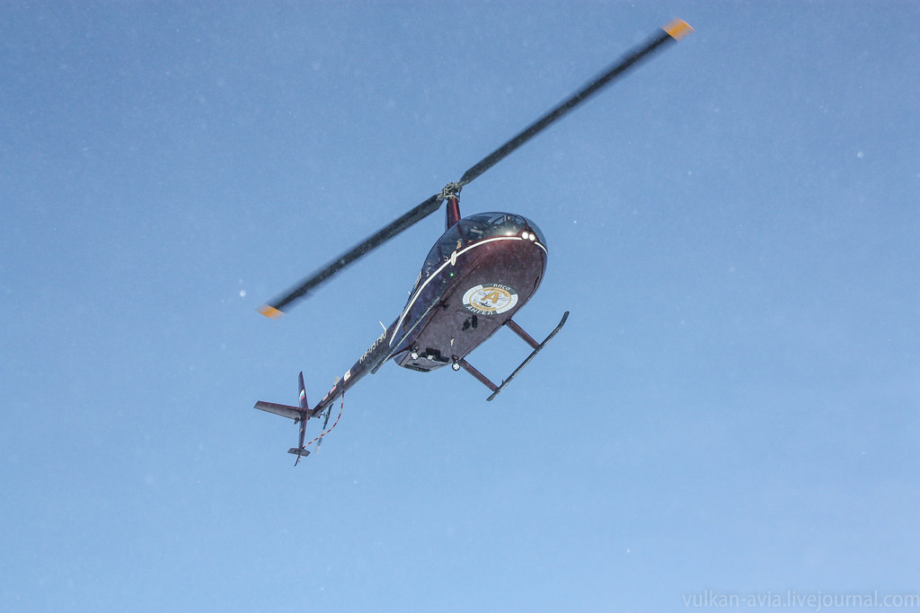

              Максим и Андрей готовятся к вылету
Пока мы ели, его вертолёт заправили и подготовили.
              В ожидании следующего рейса

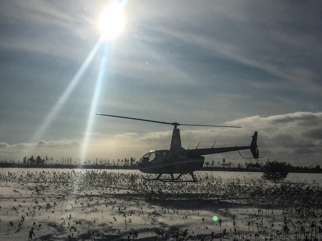

Перекидав вещи из Ан-2 в R-44, тремя рейсами нас закинули на место выживания.
              полетели
              Волжанка

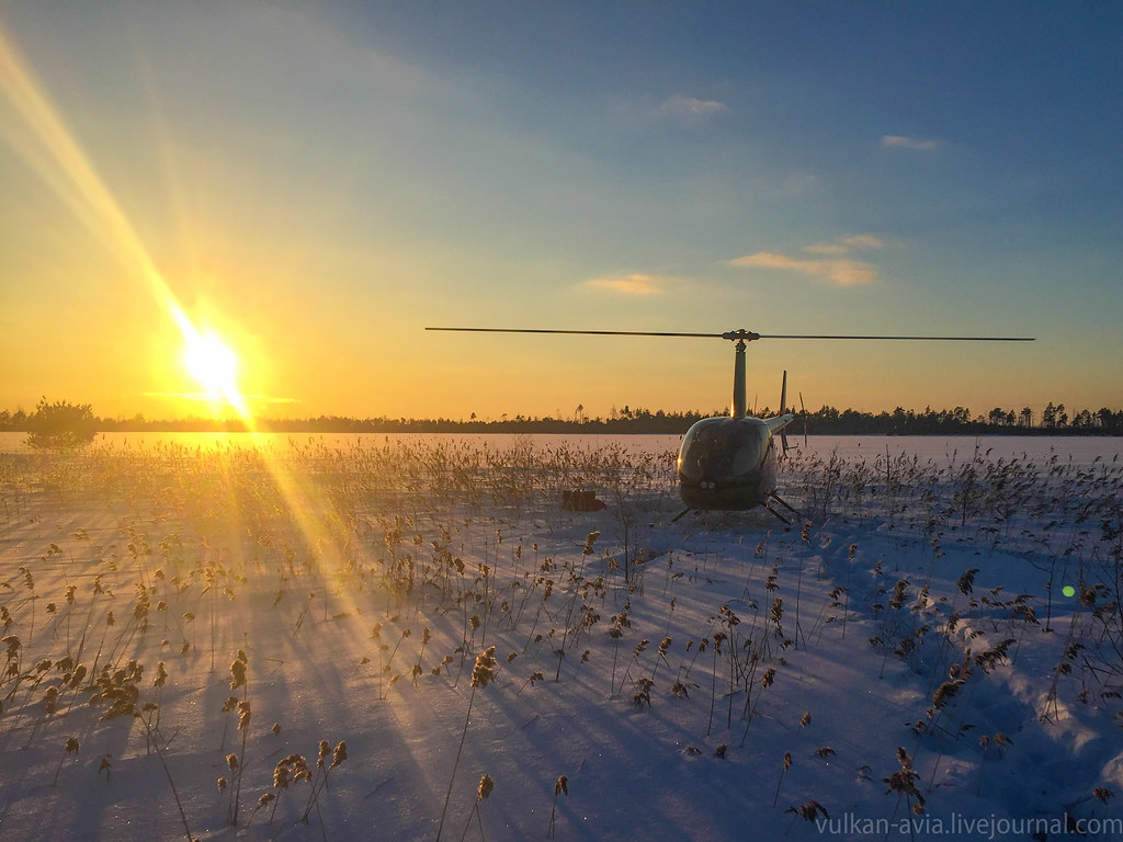

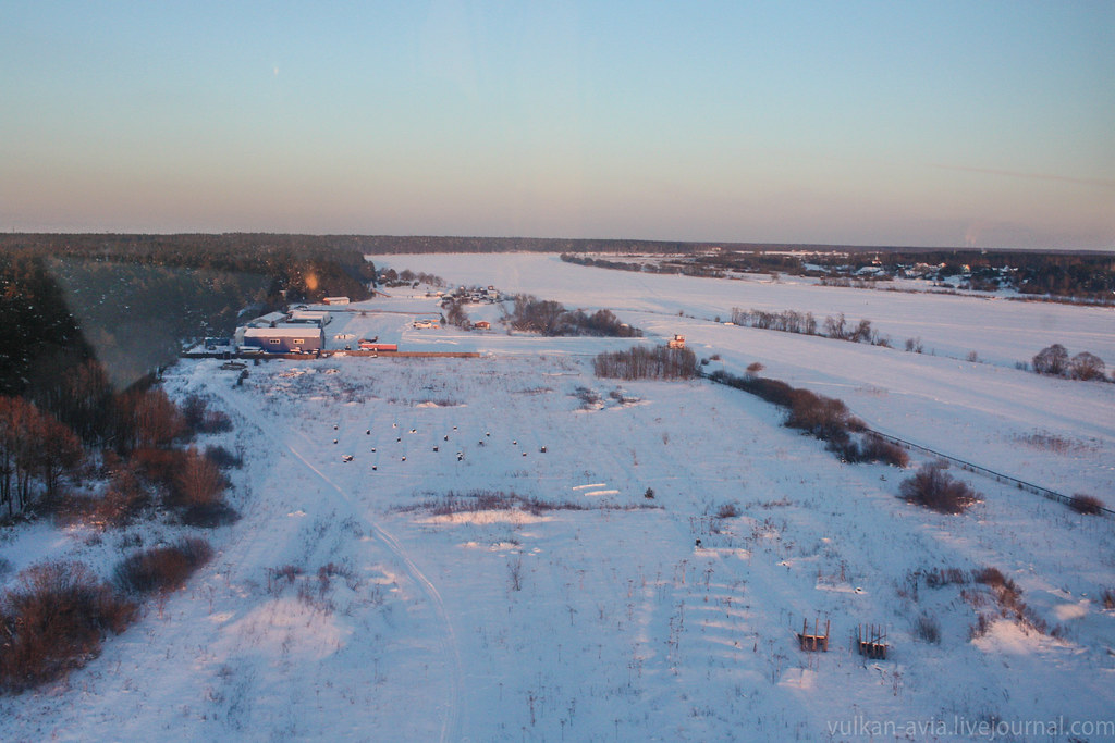

До захода солнца осталось чуть больше часа. Вертолёт улетел и вернётся за нами только через день.  Начинается самое интересное.

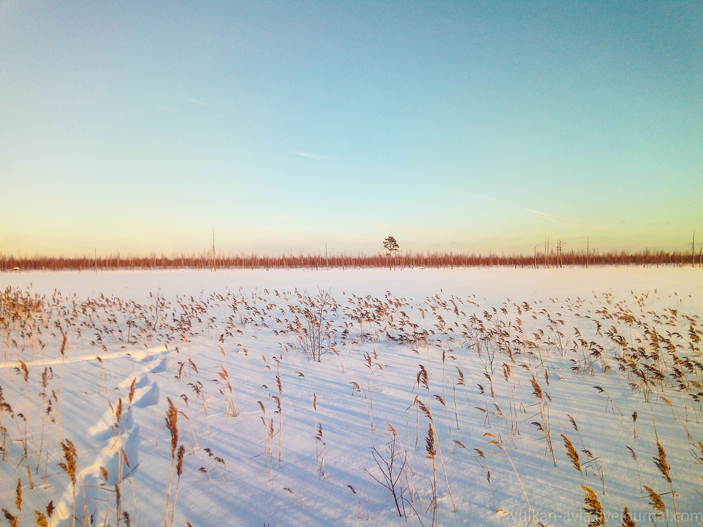

Мы находимся на озере, посередине огромного болота.
Снег, холод, темнеет, огня и жилья ещё нет.  Но та красота, что окружает нас завораживает настолько, что мы все схватили фотоаппараты и пошли снимать закат.
              Вид места выживания из вертолёта перед закатом
                            Вертолёт улетел, оставив нас

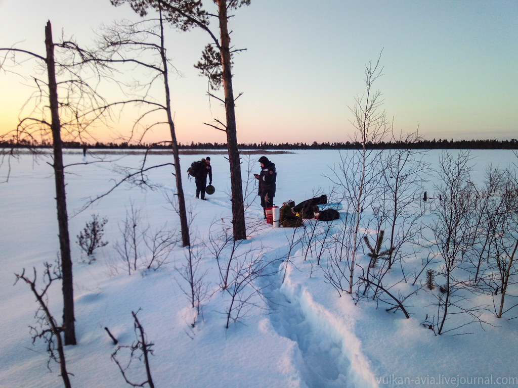

Михаил, как инструктор полетел первым и выбрал место посадки и разбития лагеря.  В случае настоящей вынужденной посадки мы бы конечно пошли к той части озера, где есть полноценный лес. Но нам нужна лесотундра!
Первым делом переносим вещи с места высадки на планируемое место разбития лагеря.
                            Краткий инструктаж
Правило № 1 - не суетиться.  Начнёшь спешить - вспотеешь, потом замёрзнешь и заболеешь.  Делаем всё спокойно. Ночь не помеха, у нас есть фонарики.

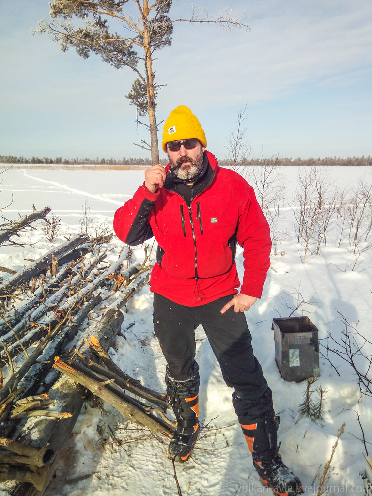

Михаил нас разбивает по группам.  Мужчины расчищают площадку под жильё и огонь, заготавливают дрова из того, что можно найти в округе, женщины помогают построить жильё, следят за огнём и занимаются приготовлением пищи.
Правило № 2 - все вещи которыми пользуемся никогда не кладём на снег.  Мачете, нож должны иметь темляк. кружки, котелки - всё вешаем на ближайшие кусты и деревца.  На снег упало - считай потерял.

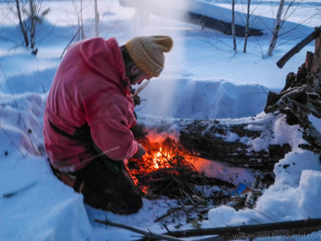

Далее Михаил показывает как правильно развести огонь, без спичек и зажигалок, только при помощи огниво и бересты. У нас появился огонь, а это тепло и жизнь.

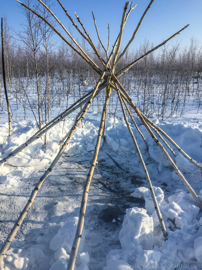

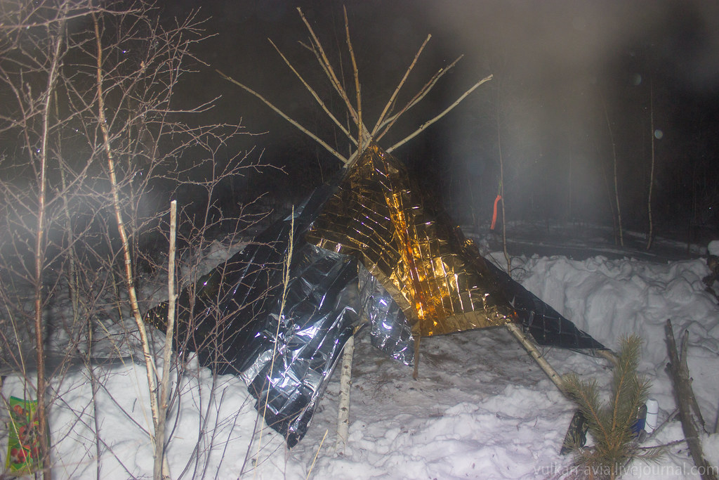

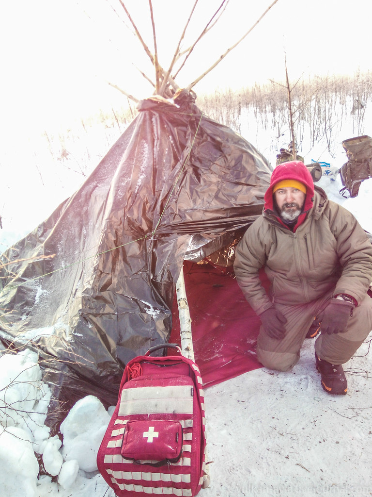

Переходим к строительству чума.  Нас 4 человека Размер по полу 3х3 м. Используются жерди (10 штук), аварийные одеяла из лавсана и полиэтилен из НАЗа.  Сначала расчищается площадка, заготавливаются жерди. Жерди вяжутся между собой при помощи шнура, которым также укомлектован НАЗ.
                            Тут будет стоять чум
                            Первый слой идёт из спасательных одеял
                            Окончательный вид чума.  На первом плане чемодан НАЗа.

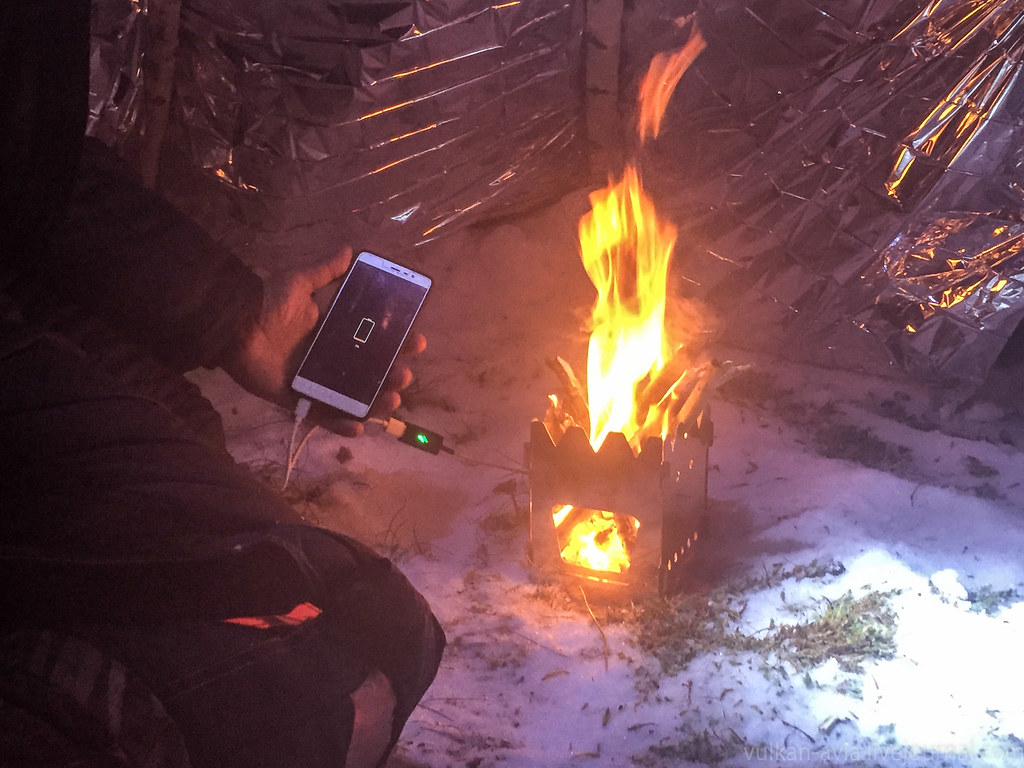

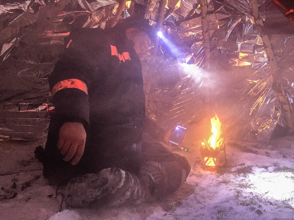

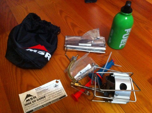

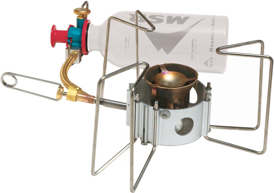

Изначально мы планировали отапливать наше жилище при помощи печки.  Планировалось два варианта - печка-зарядка “........”   и самодельная печка из под канистры из под масла.
К сожалению не удалось использовать ни один вариант.  Оба оказались не рабочими.  Возможно наладить нормальное отопление поможет печка "Пошехонка". Надо пробовать.  Это самый лёгкий походный вариант печки.
                            Попытка зарядить телефон
                            Результат отрицательный, удалось подзарядить только poverbank
В первую ночь есть сильно не хотелось - хотелось пить.  Пили горячий сладкий чай.  Также в закромах оказался доширак - заварили и съели.
                            Накатывает усталость
            Как спать?  Изначально планировалось в центре чума поставить печку, самим лечь по 4 сторонам.  Но так как с печью не получилось решили ложиться в ряд.  Пол был застелен крыльевыми чехлами на которые бросили 4 пенки.  По спальникам были варианты:
  [li]2 тонких спальника всунутых друг в друга[/li]
  [li]RedFox  Yeti -40[/li]
  [li]Северный путь[/li]
Также в НАЗе были химические грелки и греющие жилеты Keeptex приобретённых по случаю.

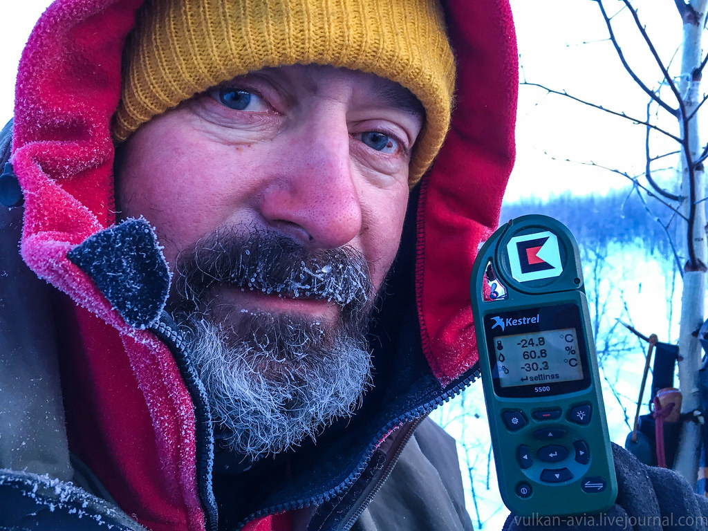

В мешках рассчитанных на 30 градусов мороза в одежде спать было вполне комфортно.  Время сна составляло до 5-6ч.  В тонком спальнике дольше 3ч спать было невозможно.
Ночью температура опустилась ниже 30 градусов.  Начали наблюдать следующие явления - обмерзания спальника изнутри. От дыхания.  Химические грелки удобны и эффективны, но по субьективным ощущениям время их действия завышается.  Написана - действует 3 ч, а по факту час от силы.  Жилет греет, но не сильно.  Я ожидал большего.  Возможно есть смысл использовать многоразовый жилет в который вкладывать одноразовые небольшие грелки.
                            Утром, уже становится теплее.
Поспать удалось 3-4 часа, далее замёрзнув я понял, что нужно идти к костру греться.  Но баффины надеть не удалось.  Они обмёрзли так, что ногу было не засунуть в тёплом сапожке. Пришлось босиком влезать в резиновую галошу и подпрыгивая как кузнечик от холода быстро разжигать огонь.  С этой же проблемой столкнулись все остальные ребята с одной лишь разницей, что к их пробуждению огонь уже удалось развести и была возможность растопить лёд на ботинках.

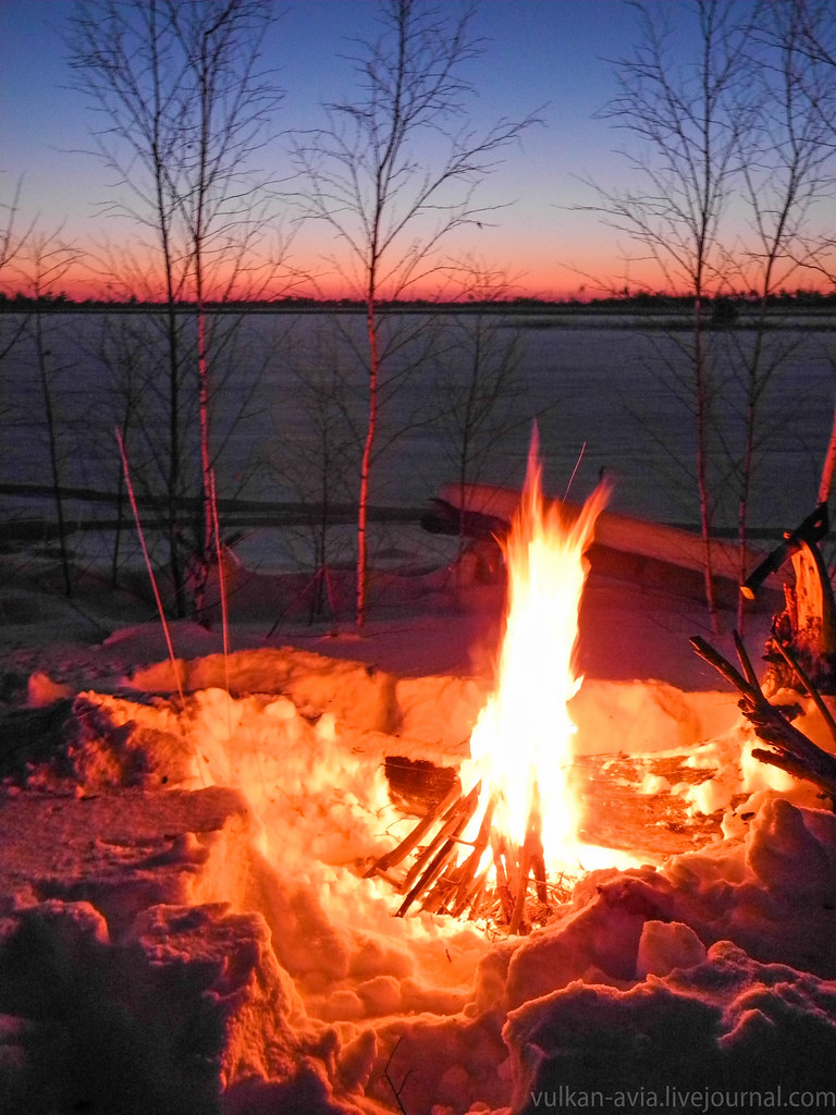

            Развести огонь при помощи огнива и ватных шариков оказалось достаточно просто, я бы даже сказал, что это удобнее и быстрее чем со спичками. Ватный шарик есть смысл класть на таблетку сухого спирта, тогда есть больше времени поджечь веточки и кору.  Но можно использовать и бересту..

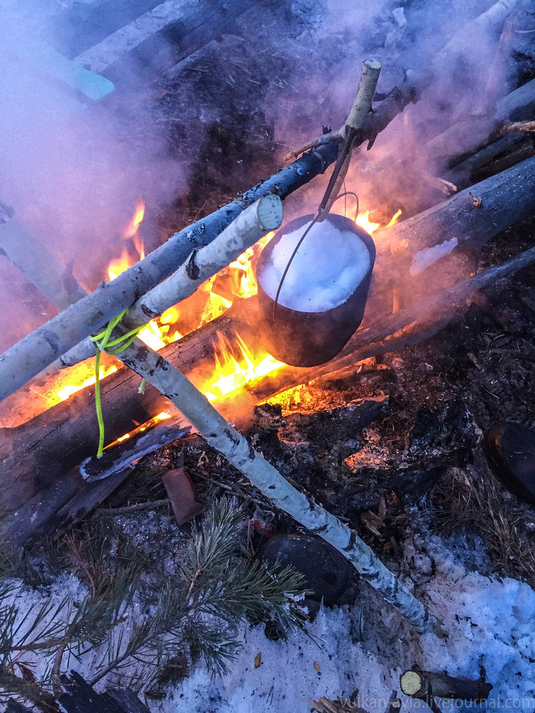

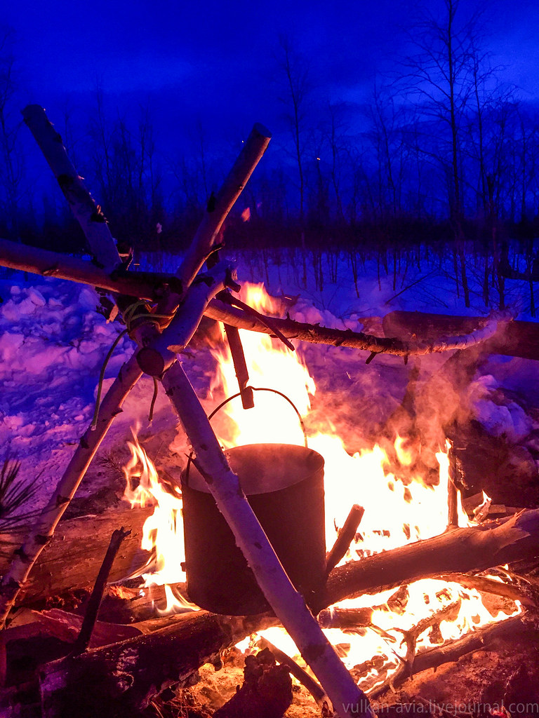

А дальше в котелке быстро накипятили воды, заварили горячего сладкого чая и овсянной каши из сублимата. Сублиматы использовали фирмы “Гала-гала”.  Очень порадовало качество!  Смело можно рекомендовать класть эти сублиматы в НАЗ.
                           Горячий сладкий чай придаёт силы
Чтобы побыстрее согреться снова пошёл добывать дрова. Физическая работа - лучшая грелка.
                         Воду получали путём растопки снега

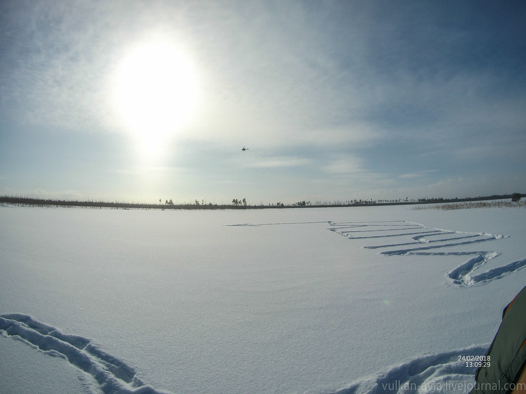

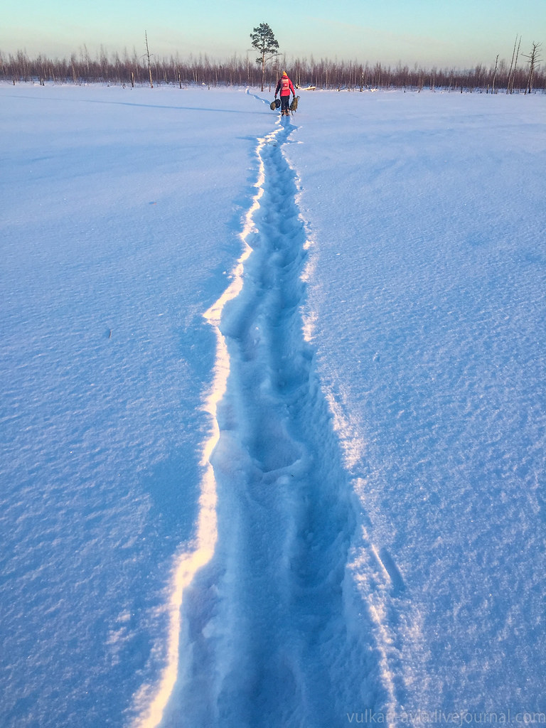

Чтобы отвлечь себя от этих мыслей мы пошли топтать посадочные площадки.  Размеры площадок 3х5м, расстояние между ними 20м.  Всего мы вытоптали 4 площадки.
                            Вместе весло топтать!
Площадки были подготовлены на ближайшем островке, т.к. состояние льда предугадать сложно.  Со льдом на этом озере вообще оказалась очень интересная картина: температура -30, в то же время мы несколько раз проваливались в воду, снег расчищаешь - выступает вода, там где вроде бы нормальный лёд, прорубаешь его топором, под ним вода 20 см, а дальше ещё слой льда.  Не имея пешни или бура определить сколько слоёв льда просто невозможно, соответственно и рыбная ловля оказалась исключена.

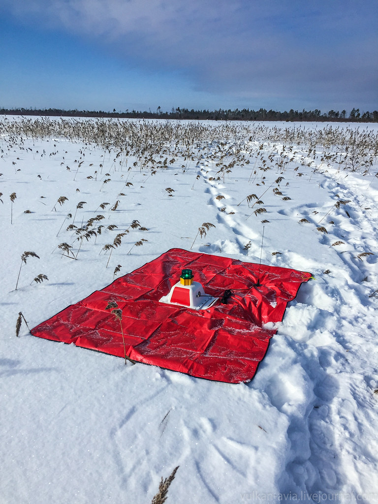

Установили и включили имитатор аварийного радиомаяка.
                          имитатор маяка от Дмитрия Шаповалова

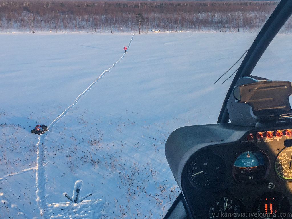

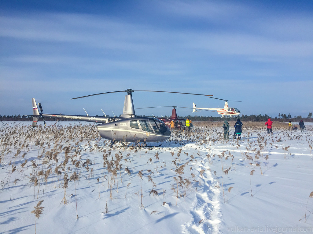

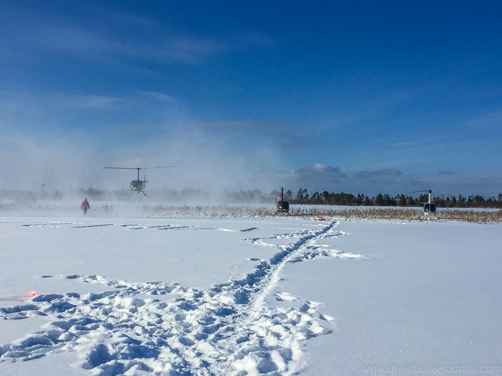

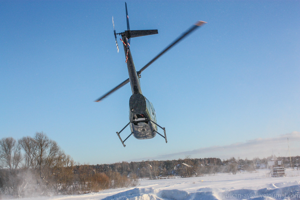

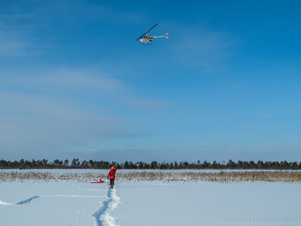

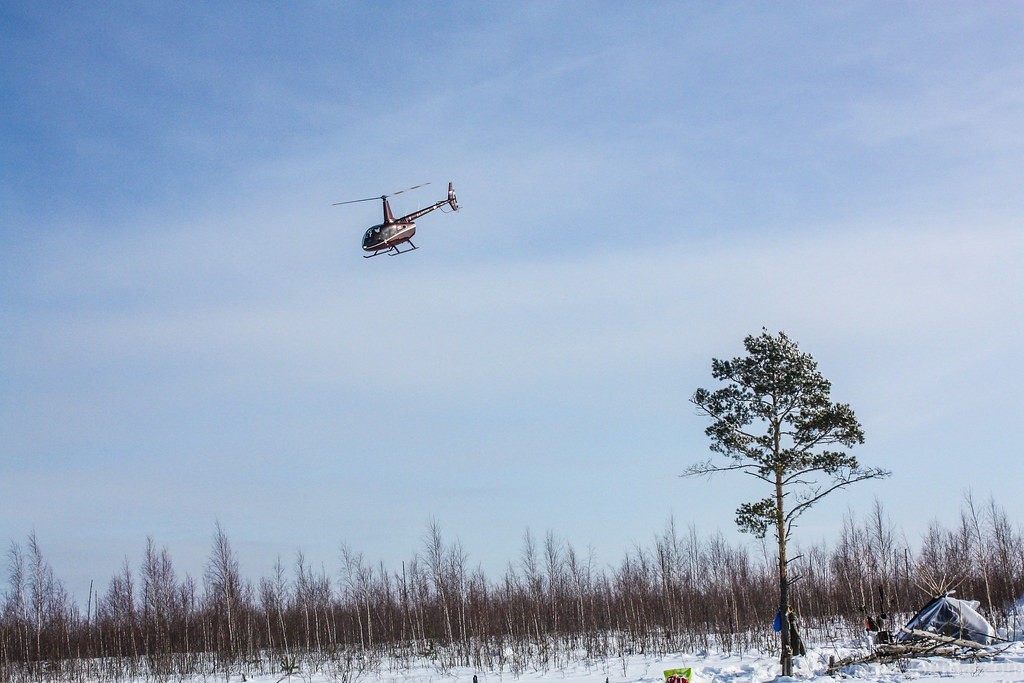

Прошло несколько часов томного ожидания и вот мы услышали гул вертолётов.       К нам летели "Ангелы" во главе с Александром Михайловым!
За это время мы вытоптали несколько вертолётных площадок и надпись "МЫ ТУТ" на снегу.
    Посмотрите видео поисков из вертолёта по работающему аварийному маяку
Сделав два прохода нас обнаружили и начали готовится к посадке, а также к сбросу пакета с радиостанцией.
                       Осмотр нашего лагеря и места посадки
              Мне вот очень интересно - как им удалось так аккуратно наклеить такую большую картинку на брюхо вертолёта?
                            Сброс пакета
                            Михаил руководит посадкой вертолёта
              Яркая одежда — это правильно!

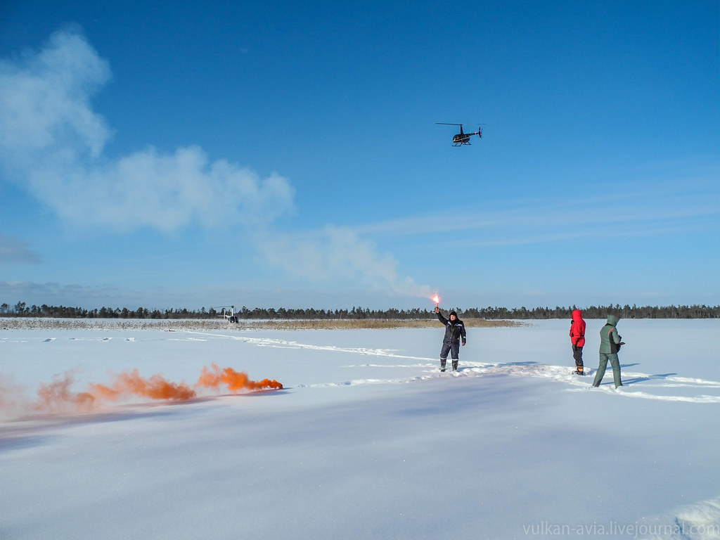

Два вертолёта ещё в воздухе.   Начинаем отработку средств аварийной сигнализации:   сигнальное зеркало (гелиограф), парашютная ракета бедствия, плавучая дымовая шашка, фальшфейеры производства СССР и Япония.   Задача — понять насколько реально заметны и видны эти средства сигнализации, какие и в каком кол-ве их надо класть в НАЗ.
                            Работа сигнальным зеркалом (гелиограф)
Реально работает.   Очень полезная вещь.   Методов применения два: когда видно ВС, то направляем луч солнца на кабину и второй вариант, когда только слышим, то водим лучём по горизонту

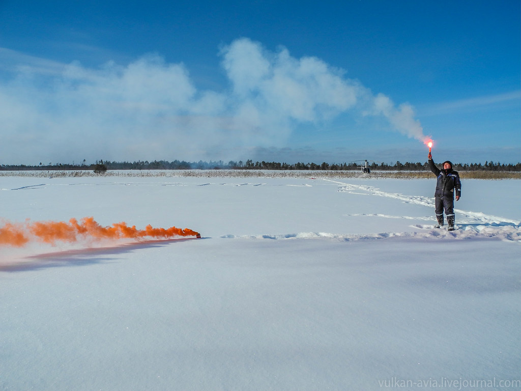

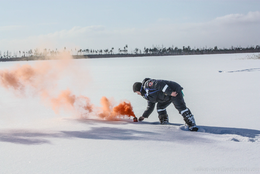

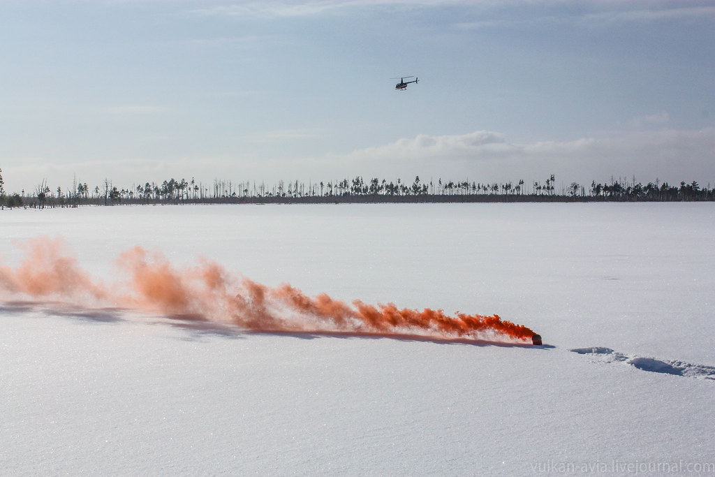

              Плавучая дымовая шашка
            Шашка — применима только для указания направления ветра на посадке.   Дым слабый и быстро рассеивается. Виден только на контрастном белом фоне.

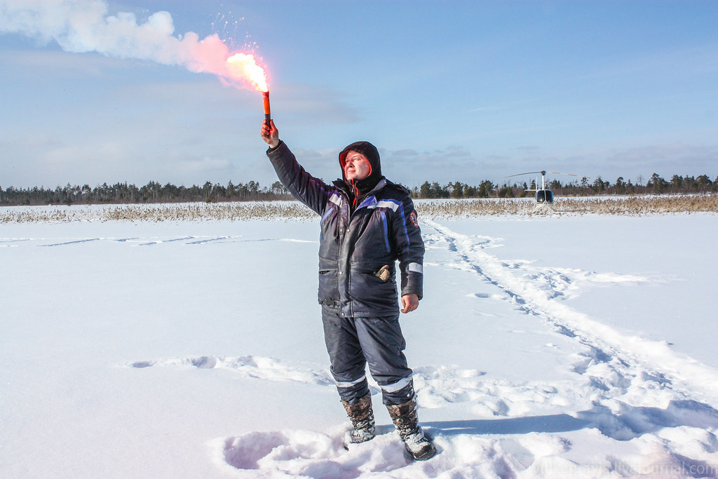

              Парашютная ракета бедствия —   отлично себя показала.   Высота выстрела около 300м, время спуска 2-3 минуты.
                            фальшфейер производства СССР

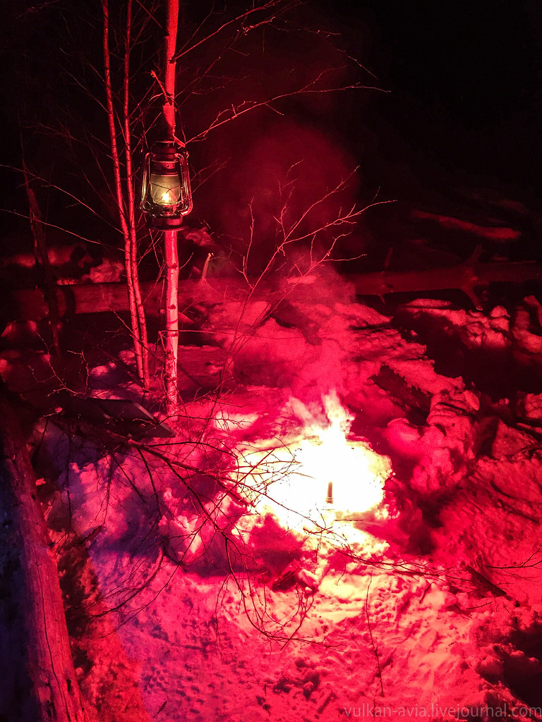

            Фальшфейер производства СССР — великолепен даже днём.   Яркий, много огня и дыма. Удобен в руке.   Минус только один   — дорогой и тяжёлый (в сравнении с Японским)
              Японский фальшфейер ни в какое сравнение не идёт с советским.   Применим если только ночью, можно обжечь руки капающей пластмассой, поэтому держать только под углом.
                            Вот так горит японский фальшфейер ночью

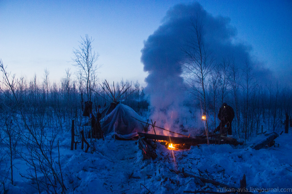

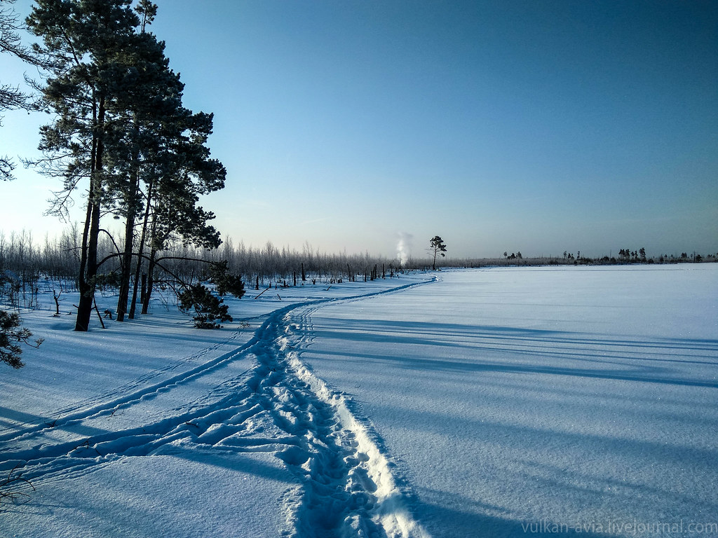

Наступила звенящая тишина, которую лишь изредка нарушал звук пролетающего в стратосфере лайнера.

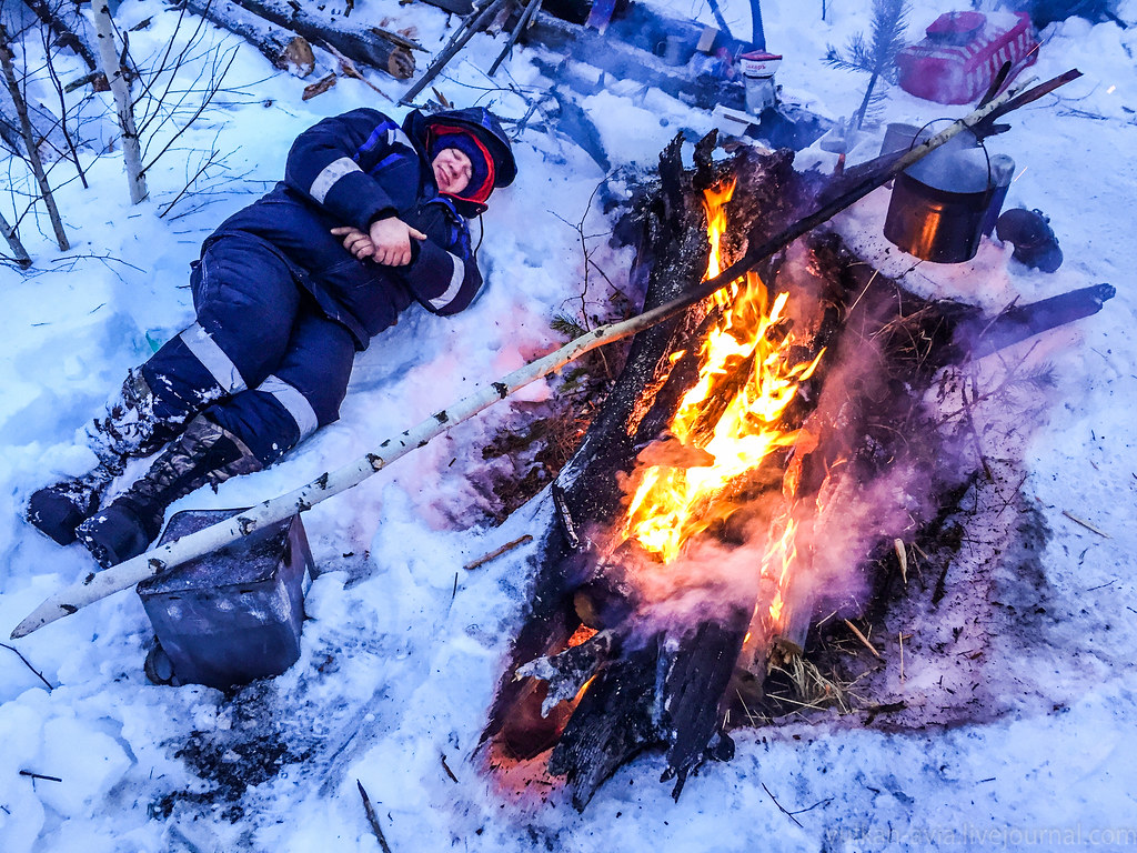

Выживальщики собрались у костра.

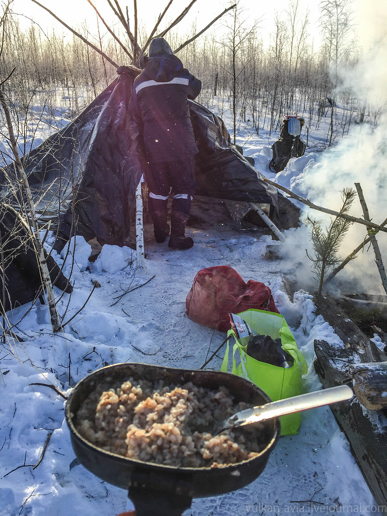

                            Миска гречневой каши и кружка горячего сладкого чая.
            Очень хочется спать.
Заход солнца
темнело
Андрей зажёг керосиновую лампу, которая оказалась в его НАЗе
                            Хороший налобный фонарик - обязательно должен быть в комплекте НАЗ

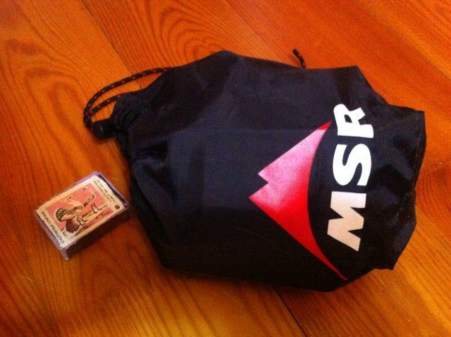

Еще по теме НАЗ тепло, обогрев, просушка хочу лишний раз напомнить об отличном гаджете.
Проверенный многократно в том числе альпинистами на Эвересте бензиновый примус висит 400 грамм, можно использовать внутри палатки, можно подогреть мотор перед попыткой запуска, несмотря на то что в нем есть пластмассовые детали на морозе разбирается-прочищается за пару минут без специнструмента, настоятельно рекомендую всегда иметь на борту и зимой и летом, благодаря ему не разжигал костры уже несколько лет, хотя ночевка на севере в местах "где ночь застала" обычное для меня дело.
    51,8 КБ · Просмотры: 211
    56,3 КБ · Просмотры: 214
    69,4 КБ · Просмотры: 223

Вызывает удивление: вы набрали в НАЗ и керосинку, и зарядку для гаджетов, и тяжелый здоровый котелок, и какие-то аварийные одеяла, и полиэтилен (который ни разу не легкий) но ... не взяли палатку? Как такое вообще возможно? Палатки-то нынче достигли потрясающей компактности в сложенном виде. В ваш чемодан НАЗ поместится штуки три палаток на 2-3 места каждая. Если не сильно жадничать по деньгам, они еще и мембранные будут, т.е. полностью блокирующие ветер. В отличие от чума, который по определению весьма щелястый и на ветру держать тепло неспособен. Я не совсем уверен, но, по-моему, в нагретом непродуваемом объеме палатки и одежда с обувью не обмерзнет.
Вот вы писали, что ориентируетесь на тундру, а откуда в тундре жерди для сборки чума?
Пришлось бы спасаться по принципу, как собаки ездовые делают: сбиться всей толпой поплотнее, завернуться в полиэтилен, набросать сверху снега и так спать...
