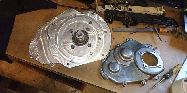

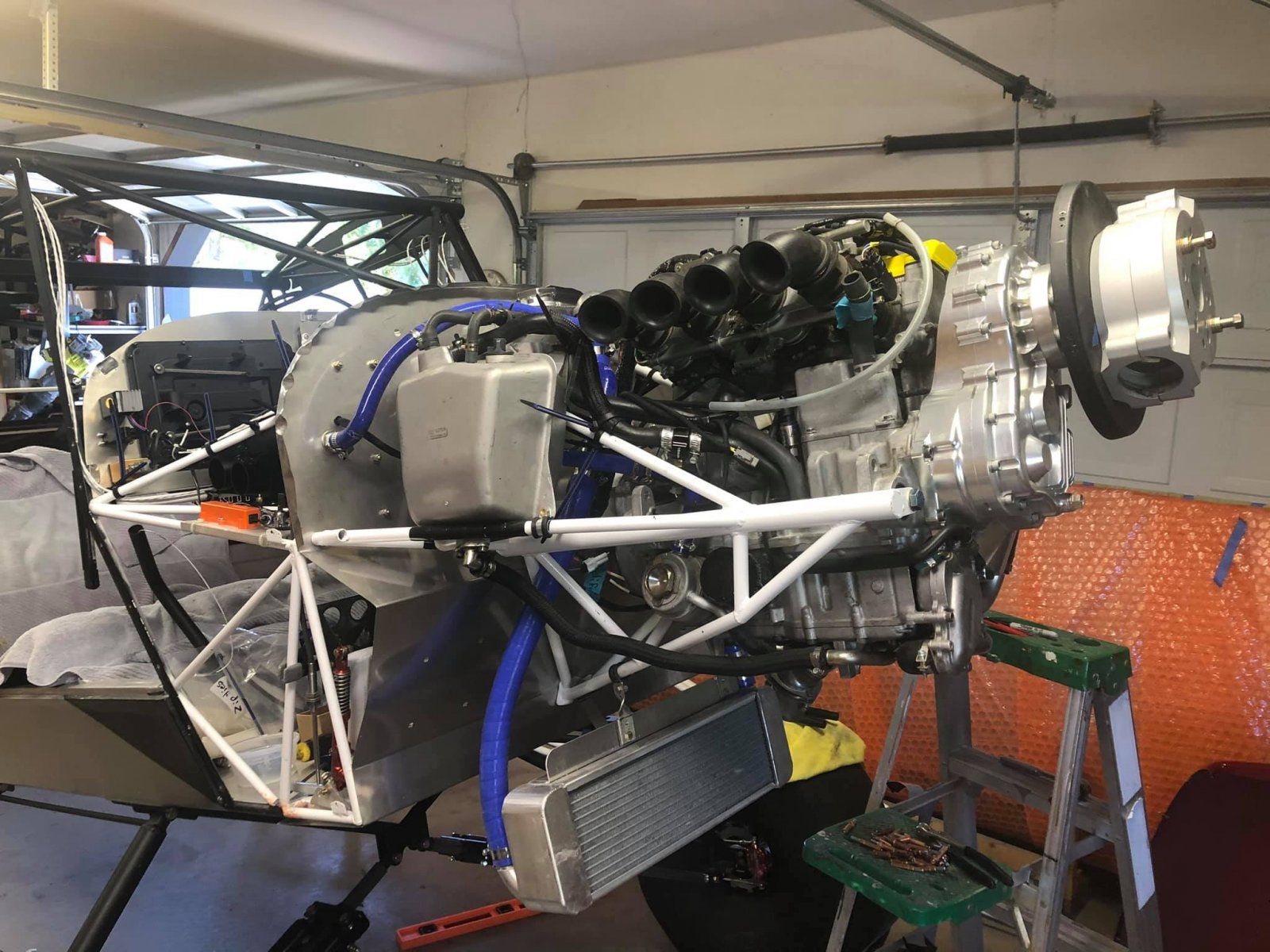

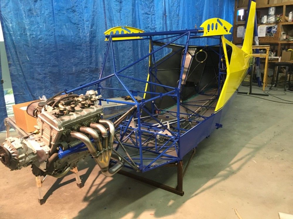

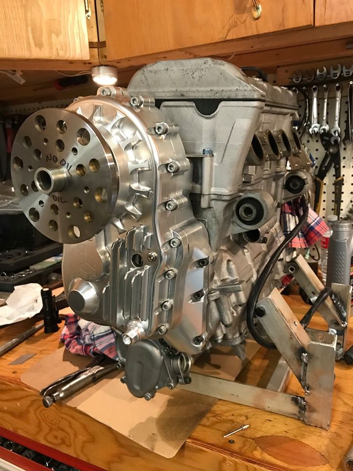

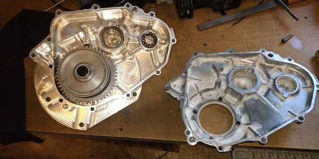

Кит Фокс Краснодарский??? Мы с Вадимом ставим на них Ямаху 4-х цилиндровую....доступность аппарата растет!!!!!! Редуктор американский трехвальный , проектируем наш, редуктор совместно с Черновым
Самолет держит не сваливаемую в штопор 45 км в час, максималка 210 при оборотах ротакса 5100, делает весь пилотаж....сам летал с инструктором, перегрузок практически нет, вход в петлю 200 в верхней точке 70....американец на Hightlander с ямахой стал чемпионом в номинации-самый короткий короткий взлет посадка
Впечатляет! Правда ветерок приличный на старте. С таким самолетом, автожир точно уже не нужен...
вот еще....у ямахи есть 2 цилиндровый Фазер, 80 реальных сил, весит как 582-й, ставят на тряпколеты, дельталеты и одноместные автожиры!!! Переходные плиты под редуктор в наличии! Если кому попадется такой двигатель- не выбрасывайте))))

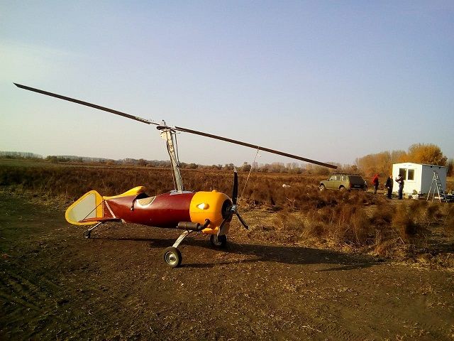

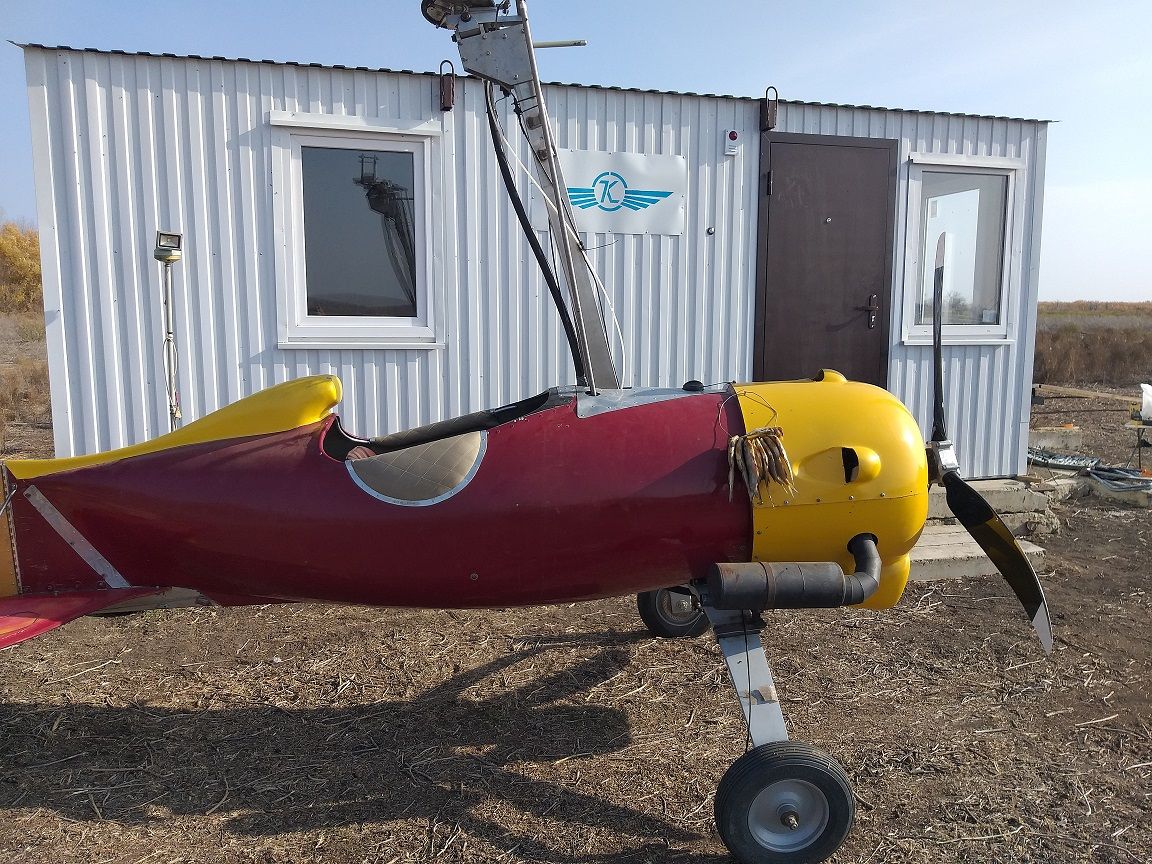

Автожирщикам теплый Астраханский привет. Камиль дружище привет. Питбуль полетел! свершилось. Пока коряво низенько но полетел. Приходит понимание как этим управлять. Это как на необьезжаном коне, есть фото видео материалы у Брательника потихоньку будем освещать. С ув .

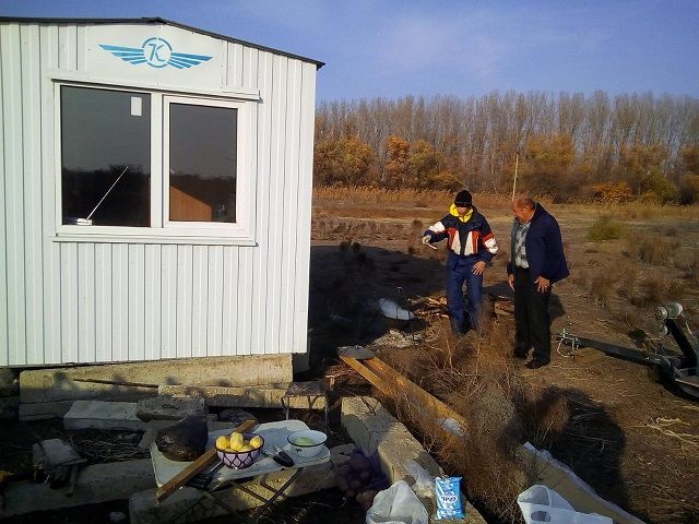

Привет всем автожирщикам. Начнем потихоньку рассказ об облете питбуля. Вот так начиналось утро: с отлива лишних жидкостей и выгула 😀
Поздравляю! Миша, без намордника такого зверя нельзя выгуливать. Давай видео ! Народ просит.👍👨‍👨‍👧‍👧

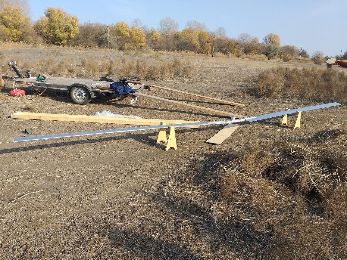

Александр привет. Ну не сразу мы полетели погуляли и началось. Ротор Ижевский новый, двигатель РМЗ 55 л/с новый, винт лугансий 1600мм новый. Редуктор Ротакс Е 2.62. Предварительная раскрутка ротора гибкий вал крутит до полетных оборотов. Цель занятия научиться держаться по курсу на полосе на это ушло 2 дня , а если по времени то думаю часов 7. и вот что получилось.
Скорее всего энерговооружённость наверное...........но мне сдаётся полетит.
