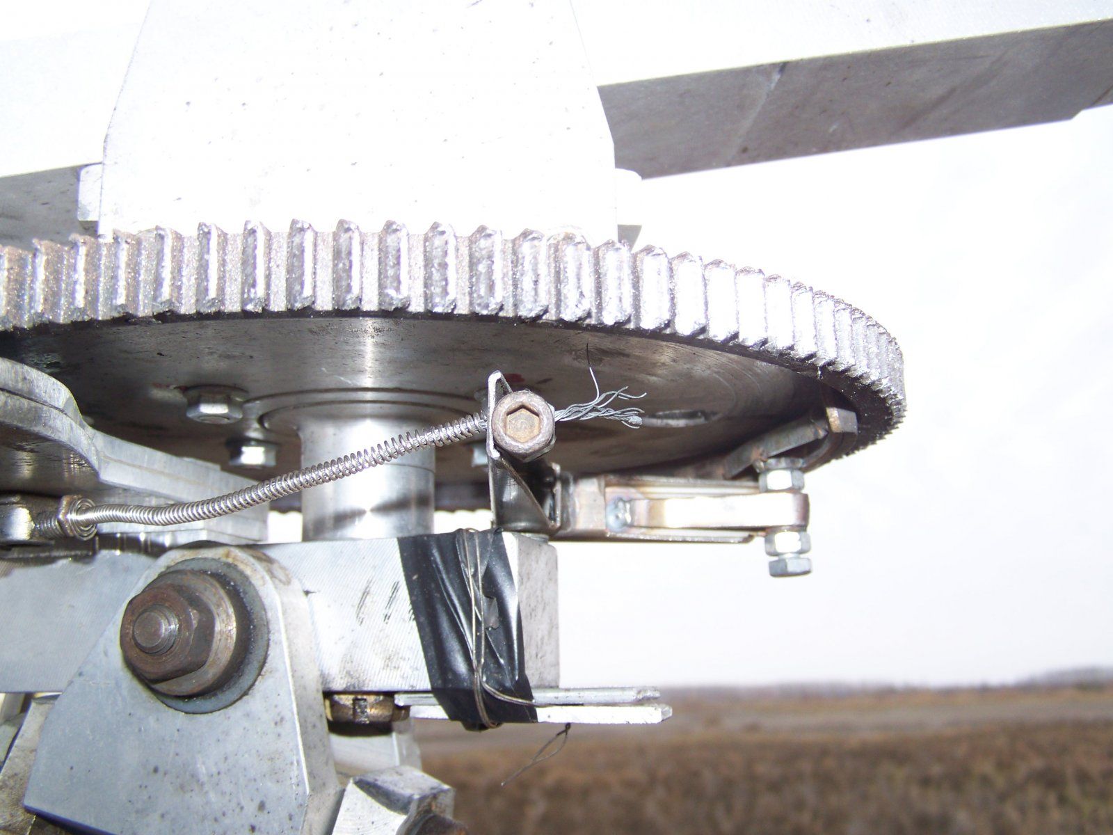

Сегодня денек был просто очень летательный, но интенсивная раскрутка ротора порвала венец в хлам, бендикс перестал выдавливатся венцом, зуб венца перестал быть зубом, так что пятница 13 попросила до весны остановиться. И ещё - пришлось уже на полосе экспериментировать с установкой ПВД, под ротором не хотел работать, пришлось его приспособить на колесе. Вопрос - почему под ротором не работает? А больше его и ставить то не куда. Фото импровизации и всех добавлений регулировок на полосе и на коленке. Сильно не пинайте, идет доводка автожира. Так что до весны ребята. С ув.

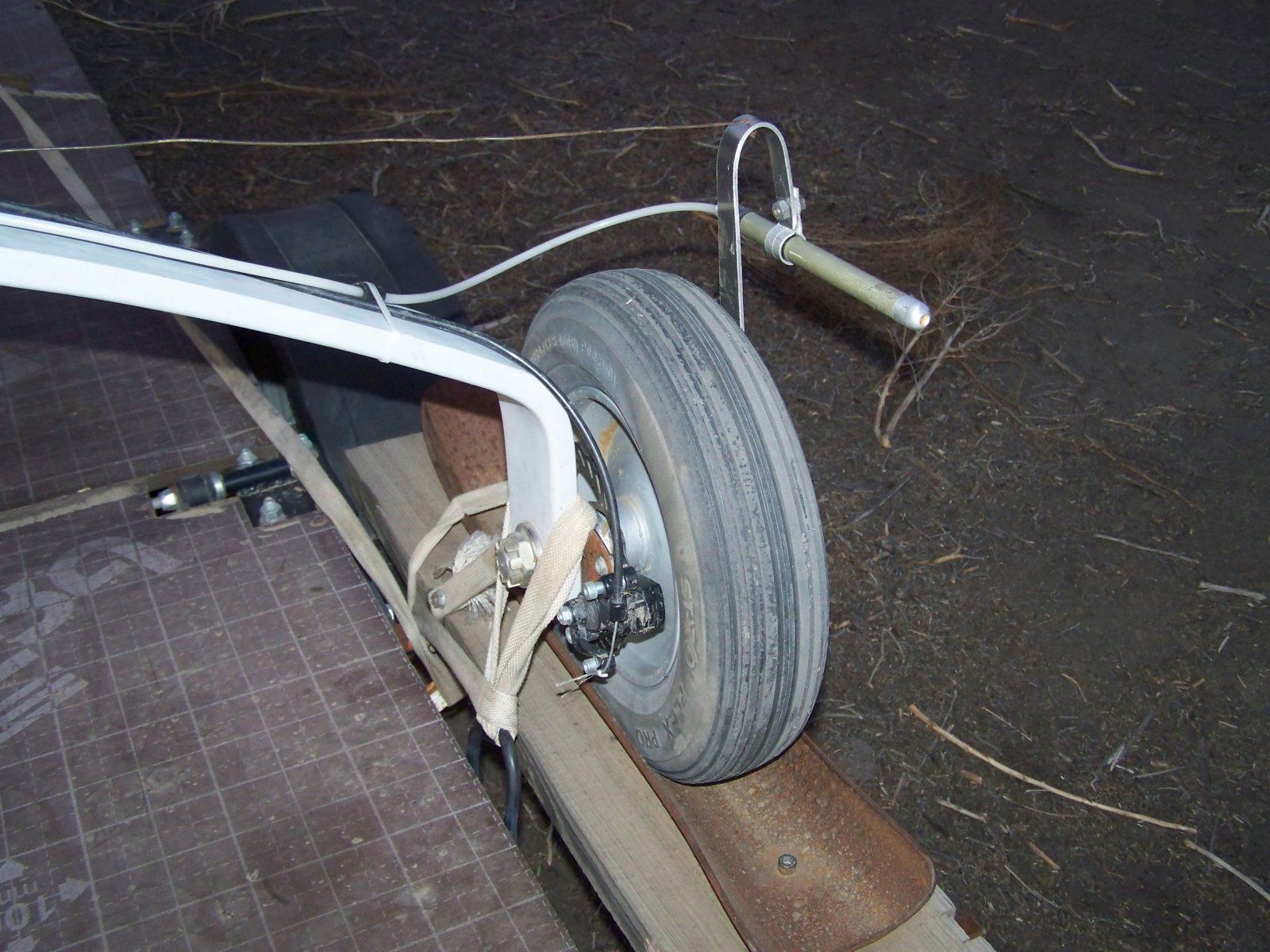

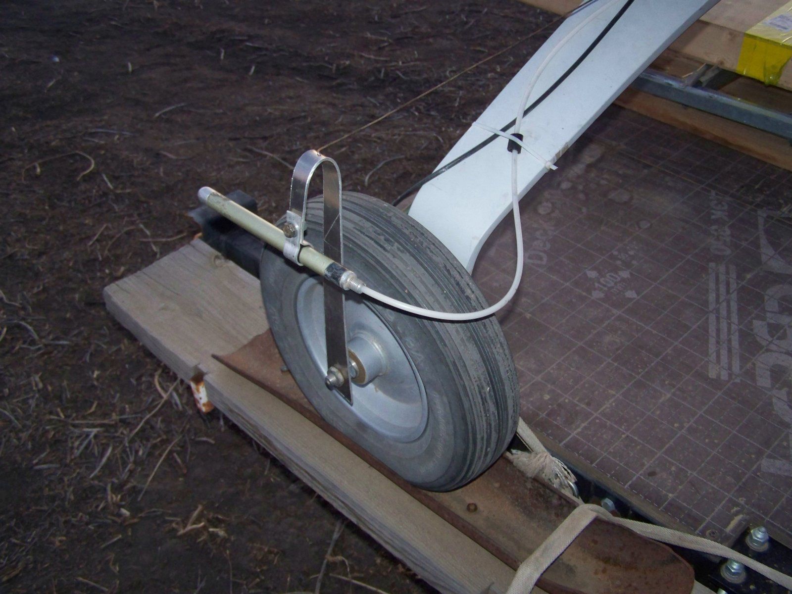

Я вижу только одну трубку идущую от ПВД. И, плохо вижу сам ПВД. Он фирменный? Дело в том, что ПВД работает сравнивая статическое и полное давление. А у Вас если одна трубка, только полное, похоже, присутствует. Зрение неважное, поэтому могу ошибаться глядя на картинку, а её не увеличишь. Сделайте фото крупное, кончика ПВД, и выложите сюда. Если есть маркировка ПВД - напишите. Может он, от истребителя🙂

Да Вы правы ПВД это громко сказано просто трубка выточена на станке по форме пвд, но на колесе заработал. Спасибо за науку и подсказку. С ув.
Да не за что. Если нет "статики", то прибор будет врать, особенно на малых скоростях. Посмотрите конструкцию его на приложенном файле или поищите в сети. Раз есть возможность выточить, то сделайте по описанию. Удачи Вам!
На СЛА обычно не используют громозкие ПВД-6 и др. из большой авиации. Они должны работать в чистом потоке и их надо выносить далеко вперед из-за правильного приема статики. Просто используется динамическое давление из трубки направленной вперед. При этом форма наконечника не имеет значения, можно брать хоть из отверстия спереди носового обтекателя, (с толкающим винтом). А вот откуда брать статику - проблема. В свое время в кабине самолета Птенец-2 просто опускали конец трубки статики от УС-250 вниз в приборной доске, но при даче газа на месте, УС показывал сразу 40 км/час, т.к. толкающий винт высасывал воздух из кабины и давал разрежение, в конце концов нашли место - засунули шланг статики в продольную трубу у носовой стойки, там статическое давление более менее постоянное в полете. И обязательно надо тарировать в штиль по GPS с проходом противоположными курсами.
На СЛА обычно не используют громозкие ПВД-6 и др. из большой авиации. Они должны работать в чистом потоке и их надо выносить далеко вперед из-за правильного приема статики. Просто используется динамическое давление из трубки направленной вперед. При этом форма наконечника не имеет значения, можно брать хоть из отверстия спереди носового обтекателя, (с толкающим винтом). А вот откуда брать статику - проблема. В свое время в кабине самолета Птенец-2 просто опускали конец трубки от УС-250 вниз в приборной доске, но при даче газа на месте, УС показывал сразу 40 км/час, т.к. толкающий винт высасывал воздух из кабины и давал разрежение, в конце концов нашли место - засунули шланг статики в продольную трубу у носовой стойки, там статическое давление более менее постоянное в полете. И обязательно надо тарировать в штиль по GPS с проходом противоположными и курсами.
