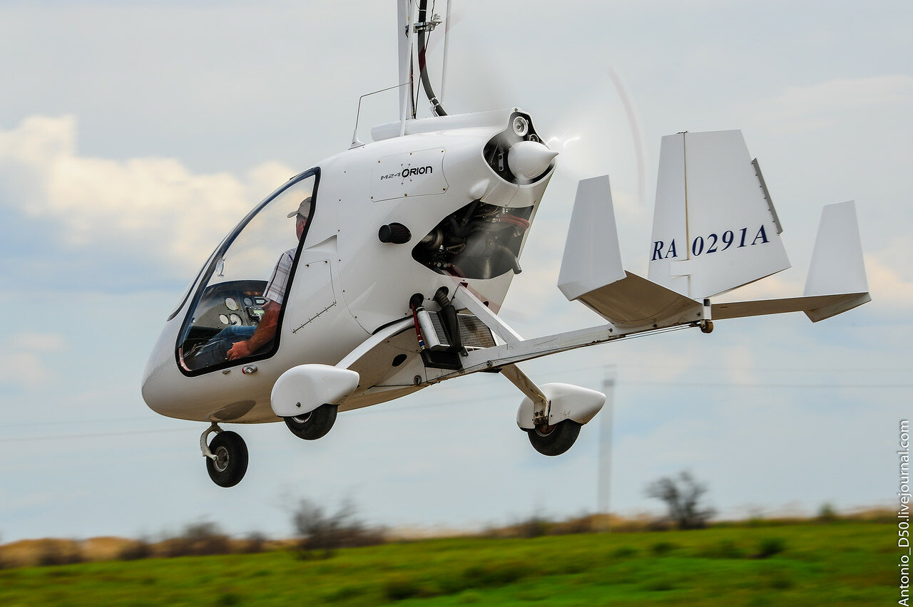

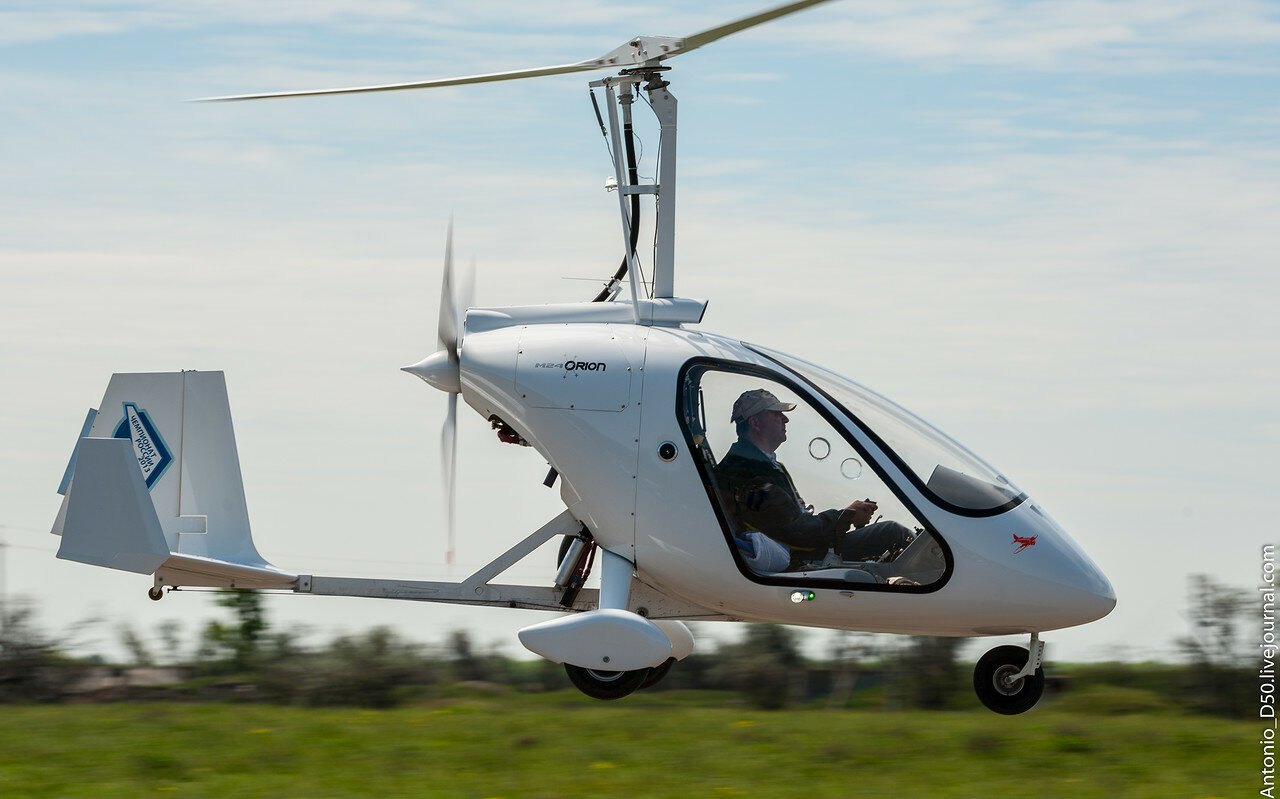

Предаюсь безудержному нарциссизму. Я и взаправду красив?
(Это самолет написал)

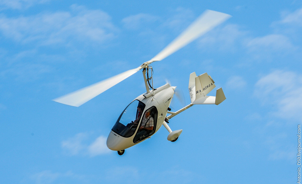

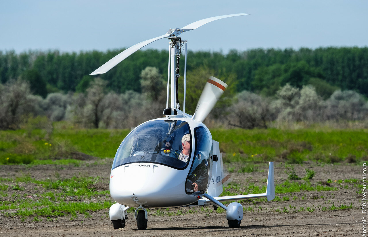

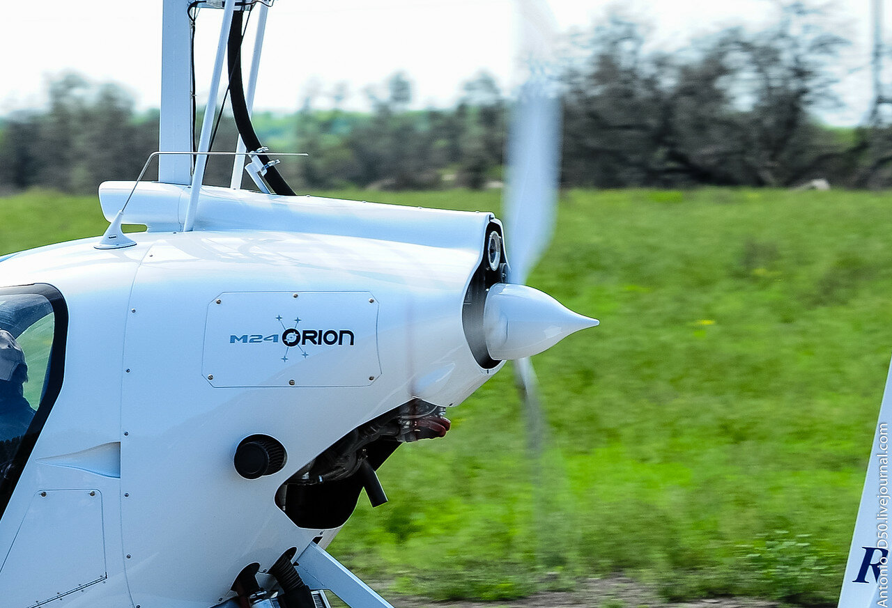

Magni Gyro M24 Orion RA-0291A.
Ну вот, теперь порядок! 🙂 А то одни самолеты и дельталеты в Автожирной ветке. 🙂 Давайте еще, если есть. Кстати, респект за качество снимков, чувствуется рука Мастера. [smiley=thumbup.gif]

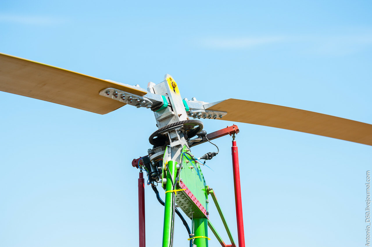

Сделал апгрейд моего желтого. Что скажут гуру автожиростроения?
