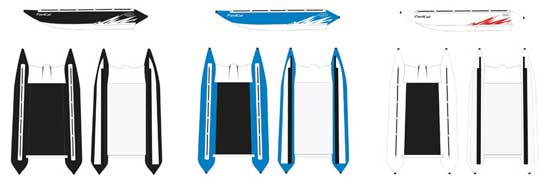

S_Vladimir
Я люблю создавать экранолёты!
...у спорт-катамаранов выкос
       осей поплавков выглядит так:
S_Vladimir
..делают ли что либо подобное применительно к гидроавиации?

d_v
На мои поплавки производитель давал рекомендацию устанавливать их со схождением к носу на 2-3 см. Т.е  расстояние между осями поплавков у носа должно быть на 2-3 см меньше, чем у кормы. Но это пластиковые килеватые поплавки формы, близкой к классической. На Full Lotus, с их плоским днищем, такой рекомендации, по моему, нет. Так что это зависит.

kostiajiv
Внимательно изучал заводскую документацию по установке ЯК-12 на поплавки. Оси поплавков параллельны. Оси поплавков относительно фюзеляжа выбраны с точки зрения наименьшего сопротивления полету. Т.е. ось поплавка в полете стоит строго по оси полета самолета.

S_Vladimir
Хм... С точки зрения наименьшего сопротивления...
При схождении осей в 2-3 сантиметра, на длине в несколько метров,
   возможная добавка сопротивления будет просто микроскопической.
Яковлевцы, вероятно, сделали всё самым простым, "очевидным" путём...

S_Vladimir
На мои поплавки производитель давал рекомендацию устанавливать их со схождением к носу на 2-3 см. Т.ерасстояние между осями поплавков у носа должно быть на 2-3 см меньше, чем у кормы. Но это пластиковые килеватые поплавки формы, близкой к классической
А 2-3 см - при какой длине поплавков?
Я предполагаю на длине больше 4х м.! Владимир, заглините в личку.!
