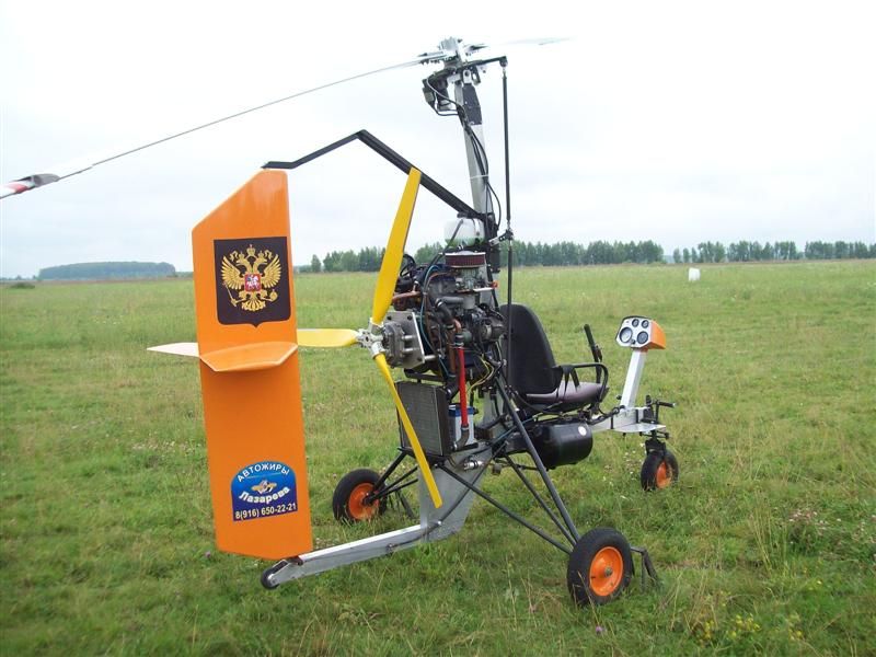

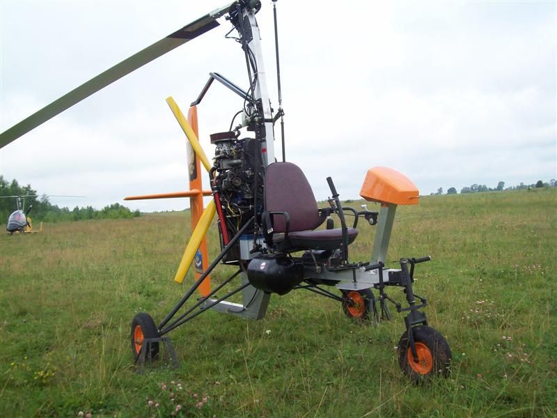

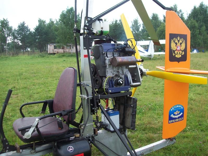

Продается одноместный АЖ собственной конструкции. Аллюминевый, мачта складная, двигатель G-10, винт Ф-172, вес 220кг, тяга винта 150кг. АЖ летал на роторе DW, ротор не мой остался хабб под ротор. Продается без ротора.
   Цена 400т.руб. Находится в подмосковье.
   Тел. 8-962-921-9646 Сергей.

Простите, а Вы какой по счету владелец этого девайса.? И "собственной " конструкции, это значит Вы его сконструировали или человек чье имя "выгравировано на хвостовом оперении, если последний, но могу ошибаться, то куда делся Русовский ротор который на нем стоял, или он с ним не летает, ответье пожалуйста.
Этот АЖ я сконструировал и построил сам, а наклейка это реклама Лазарева так как его хвостовое.

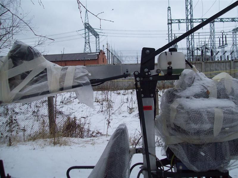

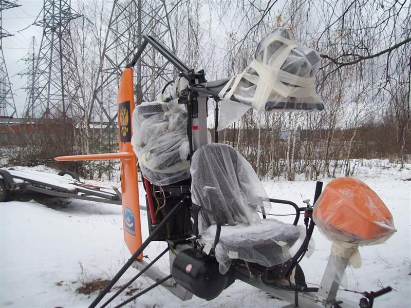

Сергей, хотелось бы увидеть аппарат со сложенной мачтой. И какая высота при этом? У меня это больная тема...
На следующей неделе выложу фото и размеры. Если интересно приезжайте к Лазареву в понедельник. Аппарат находится там.
Аппарат законсервирован, мачта сложена, высота до верхней точки 215см. Фото прилагается.

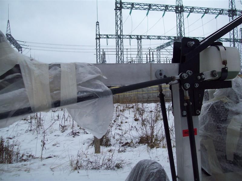

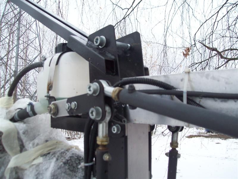

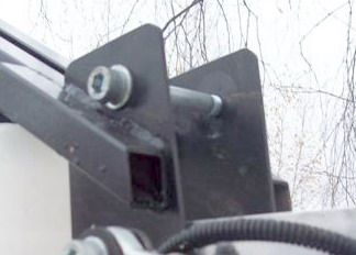

На фото 100_2592, видно болт крепления пилона. Тело болта, должно быть не меньше соединяемого пакета. Попадание резьбы на несущие части конструкции - злостное нарушение. Обычно, по этому месту они и разрушаются.
Стоит заменить на соответствующую нормаль.
Это даже не совет.... 😉
Я вообще новый на вашем сайте, но мне кажется, неприемлимо обижаться на такие советы, ведь это ваша безопасность.
Заодно приподнял!
А что за обиды то??? Странно вы реагируете...
Дело не в симпатиях абсолютно... Это технические требования в авиастроении. А аппарат мне Ваш, вполне даже симпотичен.
Всех приветствую!
Андрей, узел в не рабочем собранном состоянии. И болт вставлен не до конца, а наживлён. На фото это видно.
С уважением, Николай Николаевич.
    11,9 КБ · Просмотры: 84
Всех приветствую!
Абсолютно верно! Болт вставлен и гайка закручена от руки что бы не потерять еге.

Вчера вечером я с Володей Левашовым посетили Сергея в п. Кузяево - он нарекламировав нам двигатель G-10 от от своего автожира - мол в идеальном состоянии - подтолкунул нас к поездке в гости! Так вот не говоря о мелочах, том что при работе движка на средних оборотах из глушителя начинал лететь огонь (движок не настроен) -  при осмотре движка я обнаружил что блок его лопнутый, двигатель явно был разморожен, на блоке отрвало льдом кусок длиной 8-10 см. и шириной 4-5 см - Сергей чтобы двигатель не ремонтировать - замазал трещины холодной сваркой - резво нахваливал нам свой G-10!!! После вопроса - что с блоком движка - Сергей включил "дурака" мол снял его с машины, он и был такой, аппарат хорошо летал и т.д. -  :STUPID
Если я строю телегу мотодельтаплана - я в ней за каждую гайку отвечу, а тут двигателя с лопнутыми блоками - под видом - идеального состояния - впаривают!!!  :STUPID
Мужики будьте внимательны - жульничеством Сергей занимается!!! :~)
