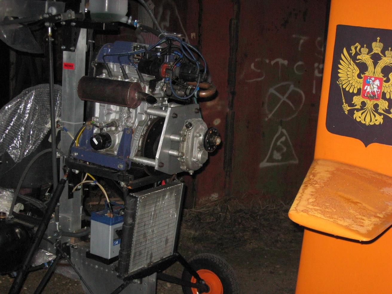

Мужики - я не со зла - но отмахать семьсот верст ради того, что бы посмотреть как из блока цилиндров выпячивается кусок алюминия и послушать сказку - мол всё нормально, движок рабочий и т.д. - как-то не очень мне по душе!!!
Присмотритесь к блоку цилиндров справа от датчика давления и выше его - там вокруг прилива с резьбой под болт трещина, замазанная холодной сваркой, когда на работающем и прогретом, движке отвёркой соскоблили эту сварку от трещины пошло "потение" и вокруг прилива стал виден - пар:

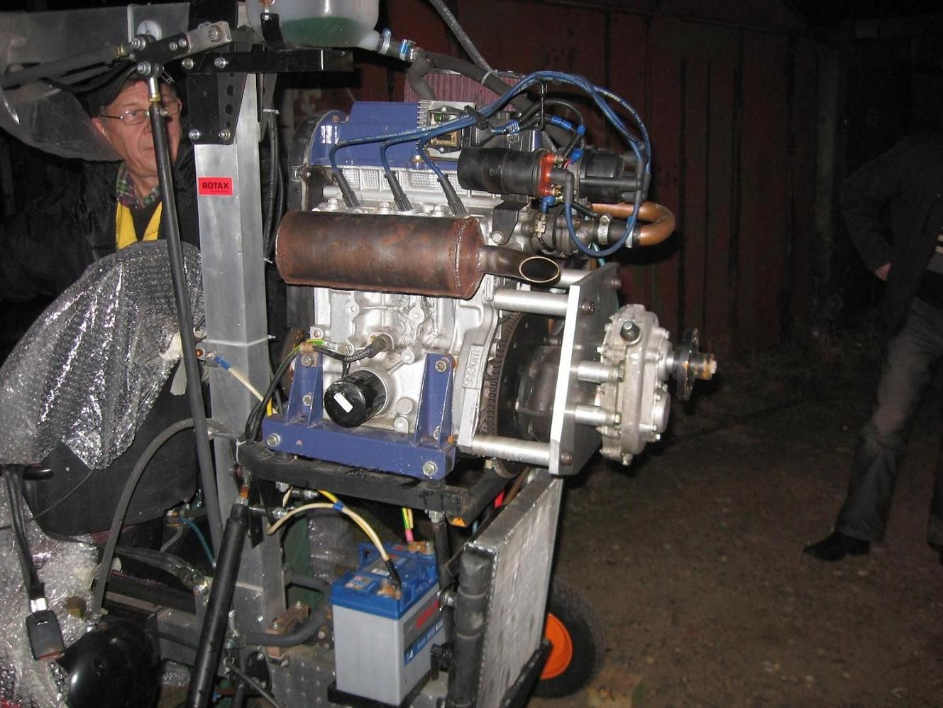

А это господин Лазарев Александр убеждает Володю Левашова - что двигатель - в исправном состоянии!!!

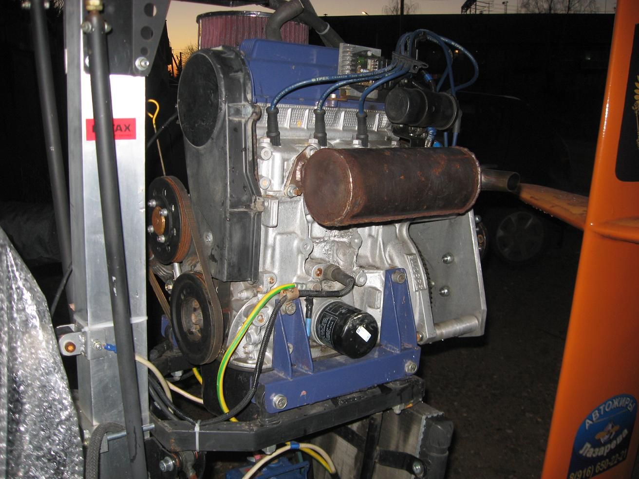

из глушителя начинал лететь огонь (движок не настроен) -  при осмотре движка я обнаружил что блок его лопнутый, двигатель явно был разморожен, на блоке отрвало льдом кусок длиной 8-10 см. и шириной 4-5 см - Сергей чтобы двигатель не ремонтировать - замазал трещины холодной сваркой
