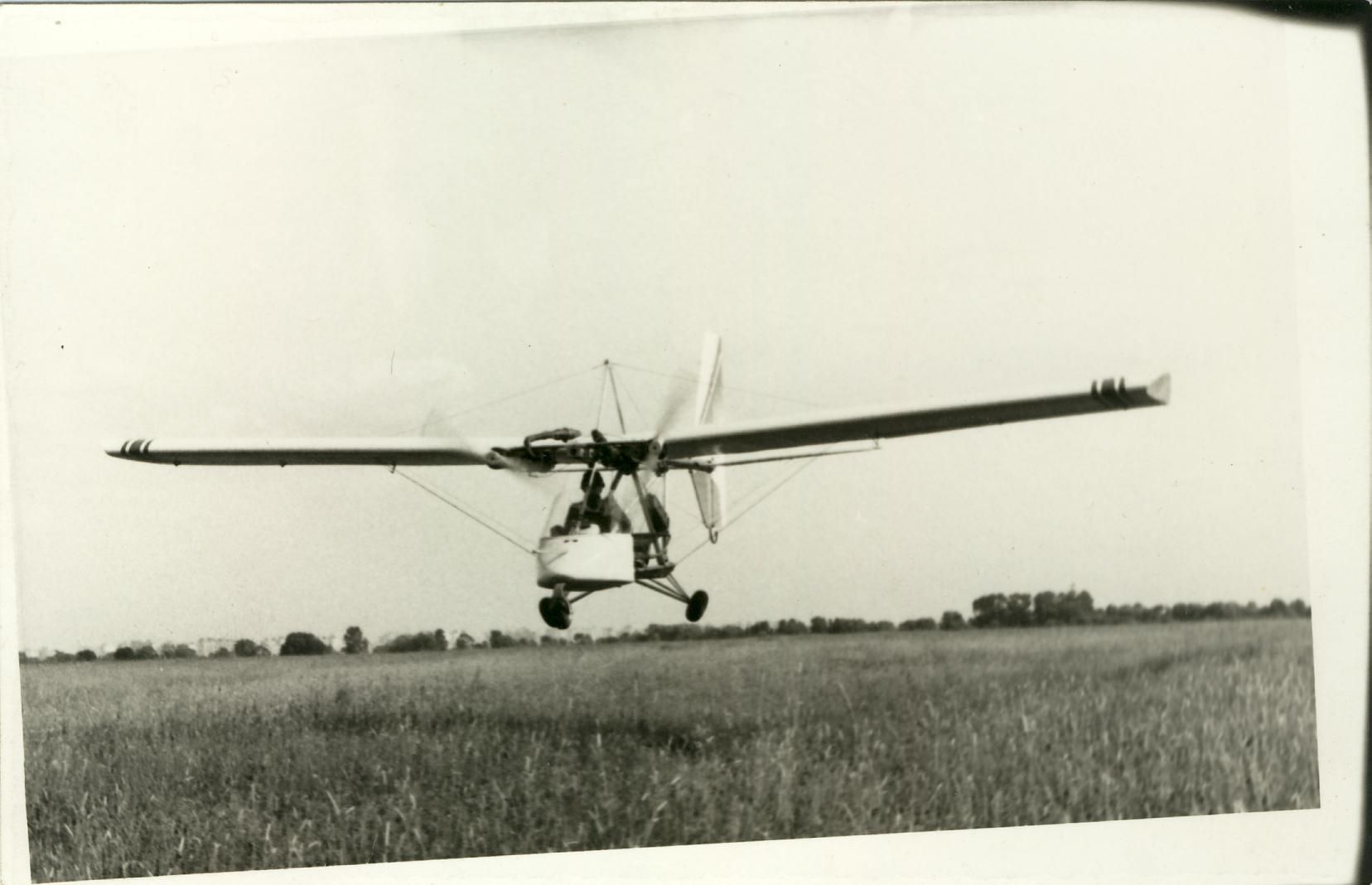

Меня тронул этот самолетик. Я вспомнил молодость,когда с друзьями построил прекрасный самолет,
прототип был Т-8 Юры Яковлева . Не имея в то время возможности купить Ротакс, поставили два ИЖа,
С ременным редуктором. Самолет двухместный, отлично летал с ИЖами.
До сих пор я на нам летаю, правда с Ротаксом582.
Чета я там углядел редуктор на 6ти ремнях? А что делали с движком какая тяга? с каким винтом?
orkaan
Цилиндр от ИЖ Планета. Коленвал от пускача ПД-10 ,картер самодельный.
Поршень тоже пускачевский.
Без редуктора винт 1метр. тяга 50 - 55кг. С редукторам, кстати, такие же стояли на Буране,
при винте 1,6 -1,7 тяга 70 кг.  В горизонте на одном летит, без снижения.
Расход смешной, по 7 литров на движок.

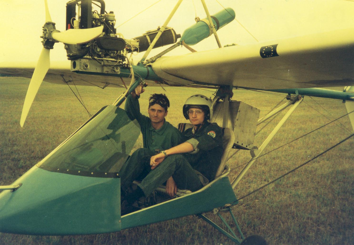

Всем летающим и желающим - привет. Л - 02 мой пепелац, со всеми вопросами обращайтесь сюда. Кстати, в связи со скачком курсов валют цену снижаю до 2000 евро вместе с приборами. Вид у аэропланчика, конечно не как у ВП - 1 (2), зато в начале своей летной карьеры пилот на нем своим ходом 9км до загородной ВПП добирался (крылья как раз под хвостовой балкой на легкой тележке прицепом за кабинкой ехали. Это входило в концепцию проекта. Еще кто так ездил на полеты? Спрашивали про расчетные перегрузки: +3-1,5 коэф. без.1.5. на +3 ед. крыло испытано при изготовлении. При недавней ревизии еще усилил, но это на ресурс и на случай более тяжелого пилота, мотора, запаса топлива. Облетал и продолжаю полеты. :craZy

Салют Orkaan, согласен с тобой. Это вполне реально, если делать ВМГ с редукторами. Хотя я посоветовал бы один мотор понадежнее - в миделе. Я уже занимаюсь тоже 2-х местным и скоро встанет проблема с его размещением. В гараже и так находятся Л - 02, автомобиль, а летом еще и швертбот. А из авиетки я, можно сказать, вырос уже. Многое испытал, чему то научился, для того и строил. Через 10 лет хочется чего то нового, не так ли? А он еще может послужить школьной партой. Один достаточно крепкий мужчина справляется с ним без особого напряга, я нередко выезжал на полеты в одиночку - нет больше поблизости таких. А вот 2-х местный мослать - нужна уже группа, те же два страдальца . Одна консоль у двушки - 40кг. Как то летом движок (около 90кг.) на телегу для испытаний в одиночку прилаживал - он дерябнулся вместе с тележкой на винт, хорошо не на меня. Короче свои минусы и плюсы. :)
