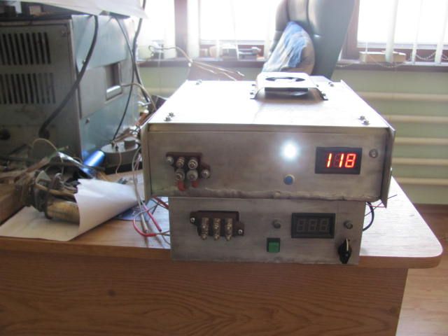

Преобразователи от 1 квт и выше. Одно - и трёхфазные. Выходное напряжение 115 и 208 вольт. Чистый синус, до 7 проц гармоник на максимальной нагрузке. Стабильность частоты 0,001 Гц, напряжения +/-1 проц. Цена от 40 тыр. Собраны на современной элементной базе(ПЛИС). Можно переключать частоту на 50,60, 100,200 и 400Гц. Защита от перегрузки и термозащита. Напряжение питания 27 (20-40) вольт.
Исполнение корпуса по желанию заказчика. Стандартный вариант на фото.
    34,2 КБ · Просмотры: 55
    34,4 КБ · Просмотры: 52
