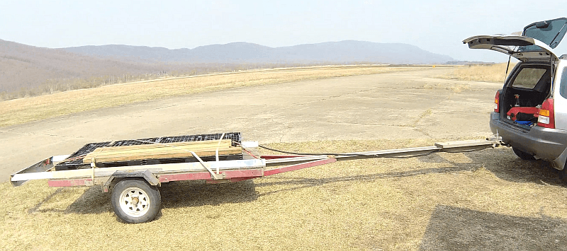

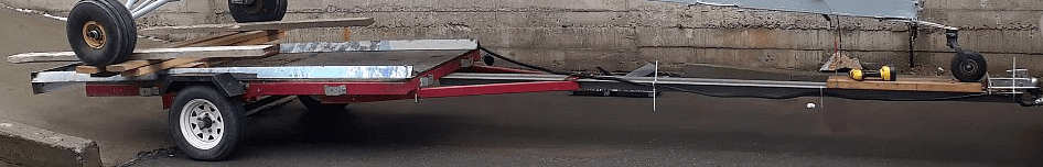

Лет 10 назад приобрёл сборный складной прицеп. Надо - удлинил дышло и вози самолёт, не надо - убрал дышло и вози что угодно, или сложил и поставил "на попа" в гараж к стенке. За фотки извиняюсь - прицеп видавший виды. При регистрации в ГАИ спросили одно - прицеп "платформа" или "кузов". Указал "платформа".

за вот такое удлинение ДПС не останавливало?
