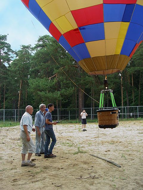

чем дальше в лес тем толще партизаны..
Жуковский
узнаю родной кордодром.  вернее то - во что его превратили  ;)

Точно.
Ещё выше отросшие сосны прекрасно затеняют аэростаты от ветра.
На этой же площадке во время МАКС-2009 планируется провести первый в истории России чемпионат по р/у моделям тепловых аэростатов (есть такой класс ЛА и в Спортивном кодексе FAI, и в Общероссийском реестре видов спорта).
А на снимке - проводившийся во время МАКС-2007 Открытый кубок Москвы в этом классе.
