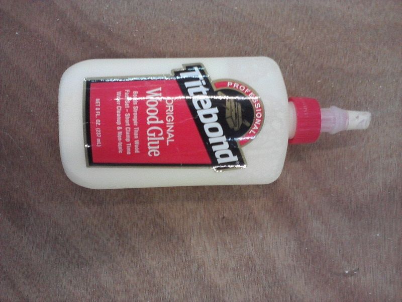

Сегодня на работе попался этот клей. Посмотрел, что там сзади написано. Написано, что не рекомендуется применять вне помещения и там, где изделие может быть подвержено воздействию влаги.

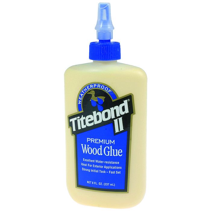

А у нас вот таким пользуются
Ага, значит цифирки после названия что-то значат.
Я вижу, что на нем написано то, что нужно : "Отличная водостойкость. Идеальный клей для применения вне помещения".
