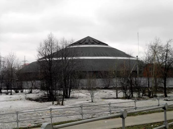

Хранилище противогололёдных реагентов на МКАД. Построено из клееных деревянных балок. Без центральной опоры. По технологии, как строят куполы бассейнов.
Из разных источников: деревянные клееные балки - единственный долговечный материал, стабильно выдерживающий нагрузки, в условиях агрессивной среды и повышенной влажности. Реагенты разъедают арматуру в бетоне и любые металлические конструкции.
( И этим посыпают дороги!!! Автобусные остановки в Москве "отгнивают" у корня каждые два года).
Самое интересное, как эти хлориды и сульфаты будут действовать на цинковые и кадмиевые покрытия крепежа, проходящего сквозь деревяшки?

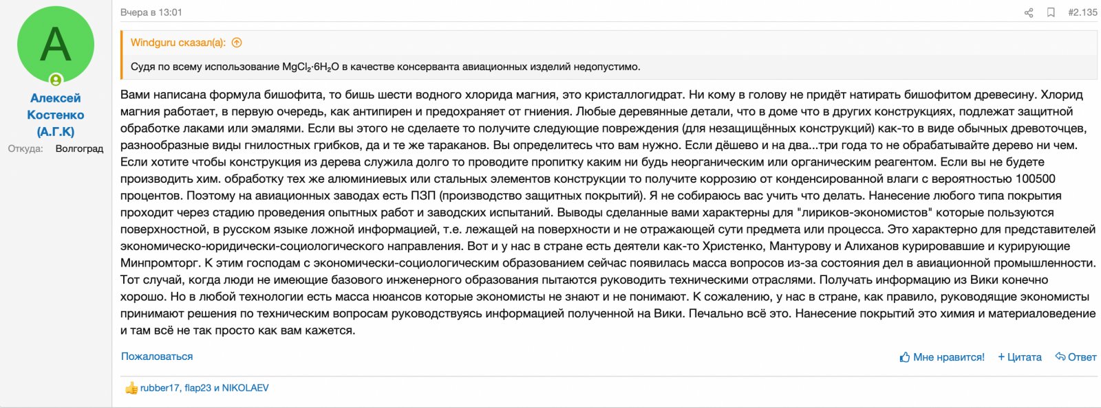

Предложить людям использовать хлорид магния обладающего поразительной гигроскопичностью для биозащиты самолетов из дерева, а всех сомневающихся обвинить шпионами! Соединением, которое обладает мощным катализатором коррозии углеродистых сталей, алюминия, оцинковки.
Сплю и вижу в каждом самолете, ага!
Соединение, которое запрещено использовать даже в качестве противообленительной смеси для дорожного покрытия в аэропортах, "спец по химии"
предлагает использовать в несущих конструкциях. Что это?
Официальный документ запрещает использование хлоридосодержащие вещества так как они являются катализаторами коррозии
(Alaska DOT&PF, Fairbanks International Airport), В разделе Airside Chemicals & Materials указано прямым текстом:
"Also, the use of chloride based materials is strictly prohibited on the
airfield as they are known to be corrosive to aircraft"
Приблизительно тоже самое указано в правилах аэропорта Denver (DEN Rules and Regulations, Nov 2025) и многих других аэропортов мира
Products containing chloride are strictly prohibited from use airside.
Далее DEN прямо увязывает это с регулами FAA AC 150/5200-30D: хлориды коррозионны для ВС и потому запрещены на aircraft operational areas.
То есть есть даже официальный документ FAA запрещающий использование хлоридов, но это "потрясающий человек" продолжает убеждать общественность в обратном.
