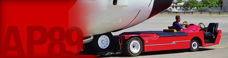

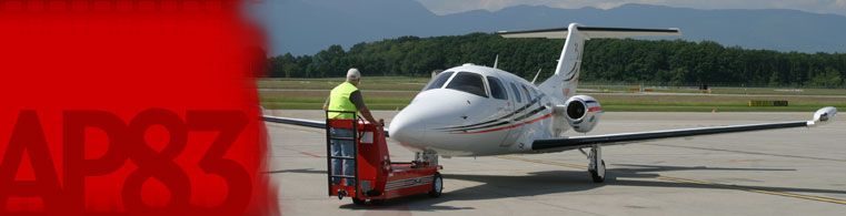

Очень удобно двигать самолеты небольшим одноколесным буксиром, который через рычаг коромысла использует вес самолета для увеличения сципления своего колеса с поверхностью.
Они бывают электрические и бензиновые.
http://www.airstore.biz/

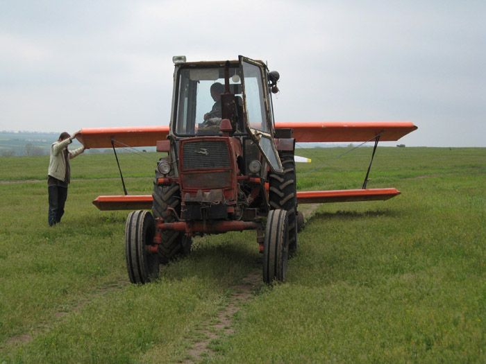

Буксирую  л4 с помощью гризли600 ,уже второй год. Хотелось бы жесткую сцепку ,а то самоль под горку норовит догнать 🙂 Но руки все не доходят. Гризли ,игрушка дорогая.за такое бабло можно роту таджиков нанять.Зато на пониженной танк утащит!
