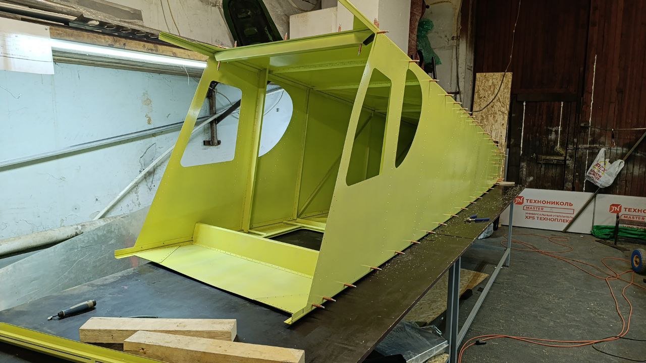

На днях познакомились с интересным человеком, конструктором: Сергеем Виноградовым, и решили у него приобрести пару китов СН-750 и построить. Один для себя, второй на продажу. Это будет ещё одно наше ответвление по производству ВС.
Работы море, работа интересная, следите за новостями! Мы пробуем сделать авиацию в массы! Пожелайте нам всем удачи!

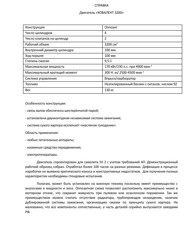

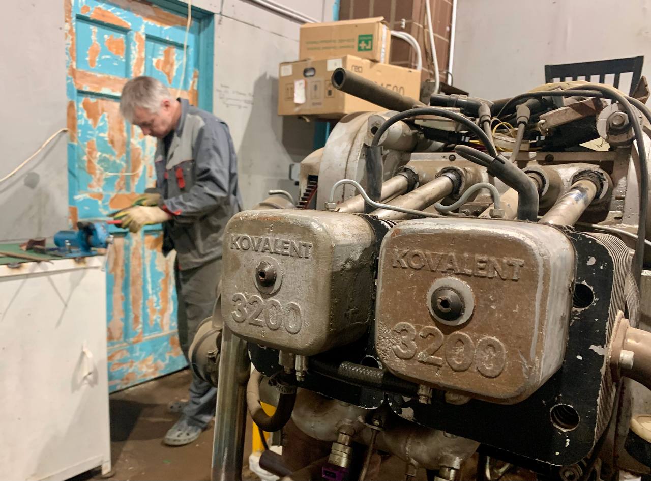

Двигатель похож на двигатель Горелова, но там на крышках было написано "2000", очевидно объем, а здесь 3200. Это двигатель одного и того же автора или совсем другой?
Расскажите пару слов об этом двигателе.
Поставим точку. Раз и навсегда. Нет никакого двигателя Горелова. Есть великий русский авиаконструктор Ковалев. Создавший с времен СССР линейку двигателей на базе отечественных запчастей. В том числе так называемый двигатель «Горелова», двигатель завода «Поршень», двигатель «Волк» для ночных волков. И много, много других. Горелов делает мебель. Есть небольшой станочный парк. С Ковалевым сошлись примерно в 2000 г. Поэтому очередное свое творение назвал чужим именем. Потом они разошлись. Причина не важна. Ковалев умер 3 года назад. За 2 года до его смерти я обратился к нему с предложением разработать двигатель для моего самолета. Первый двигатель был установлен для показа МО РФ читайте здесь. Наш путь — svoi-samolet Мы дружили с Ковалевым общей мечтой – Россия должна летать на своем. Поэтому после смерти жена отдала все мне. Новый двигатель, компьютеры оснастку и прочее.

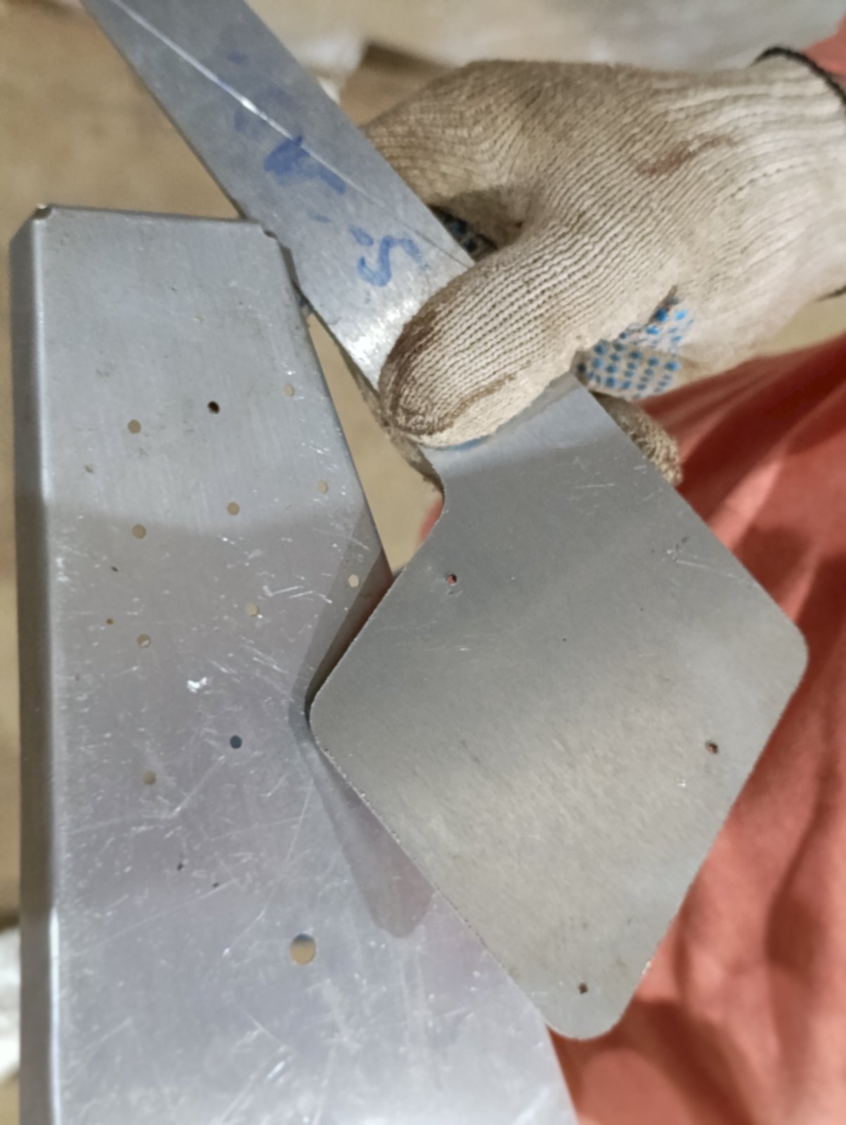

Продолжение следует..
    288,8 КБ · Просмотры: 258
    194 КБ · Просмотры: 260

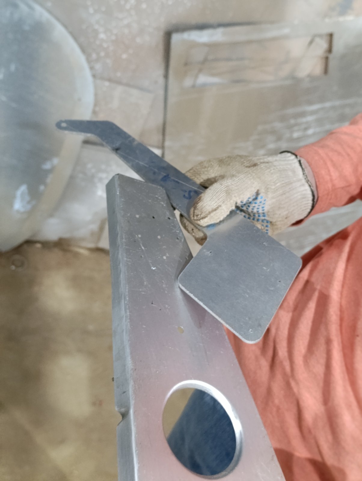

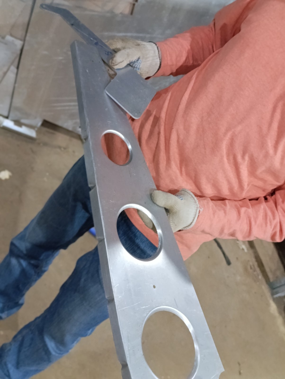

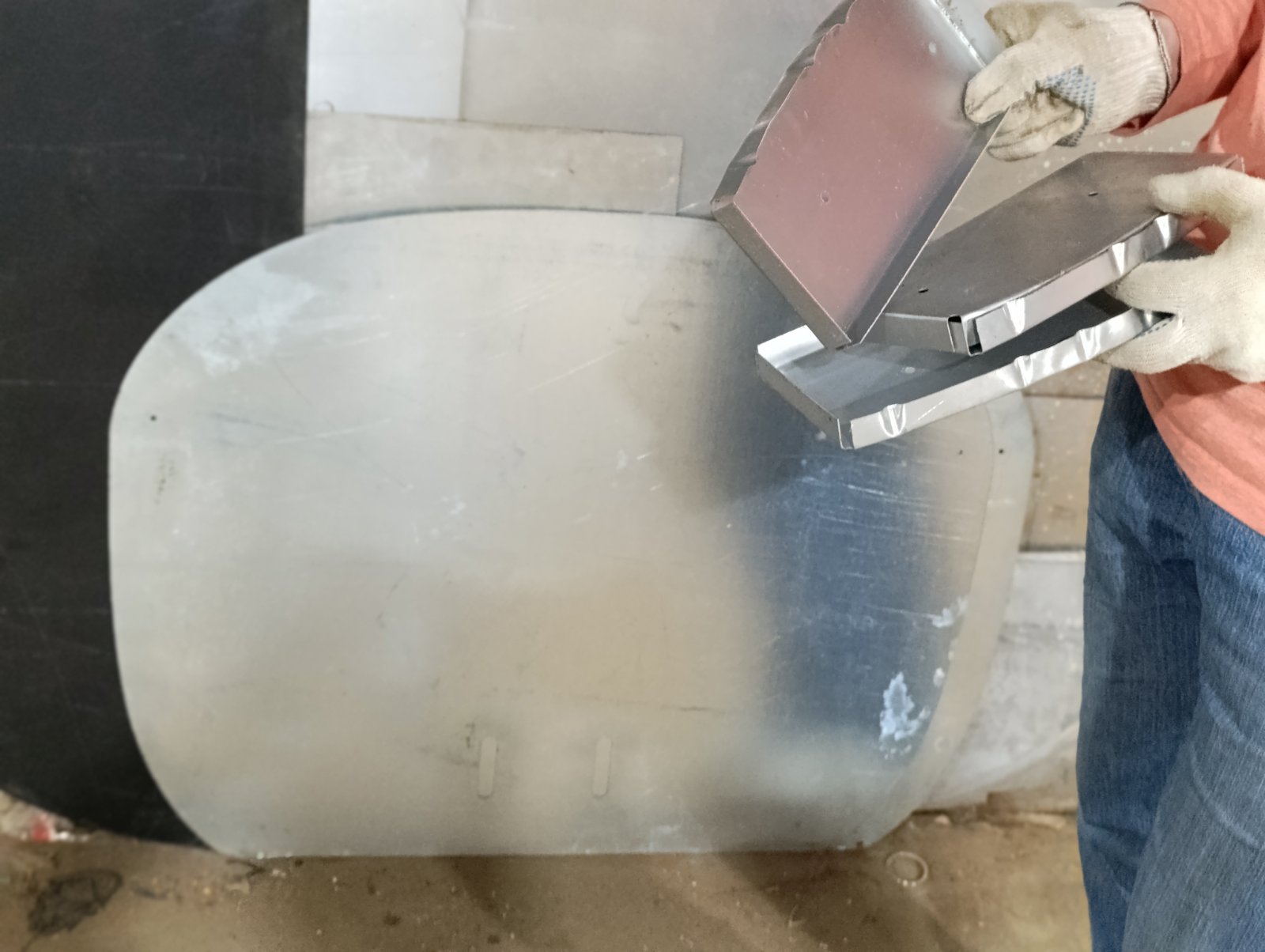

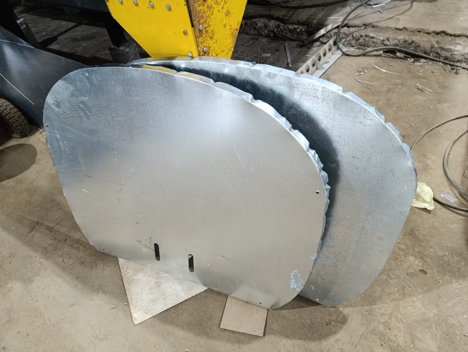

Продолжение следует...
    173,3 КБ · Просмотры: 303
    341,9 КБ · Просмотры: 316

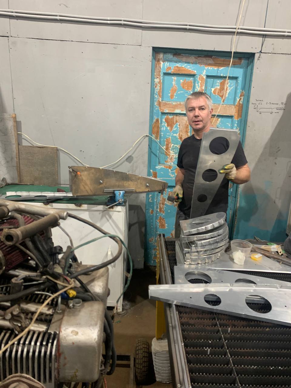

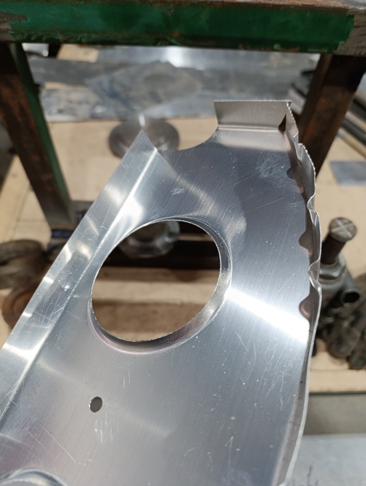

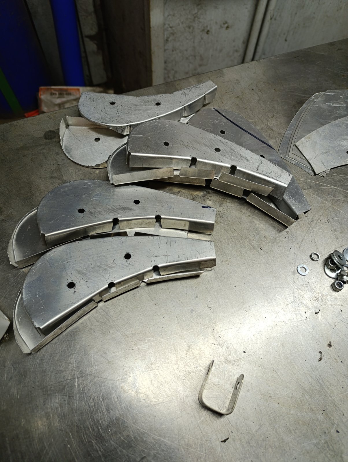

Вы кит собираете или изготавливаете... Штампованная нервюра и остальная штамповка это что, то что вы купили или изготовили? Степень готовности КИТа? Ни хрена не понятно.
Приветствую. Киты изготавливает Сергей Виноградов, а мы их собираем.
Вопрос для Navstar: какой двигатель будете устанавливать? По всей видимости тот, характеристики которого Вы привели, хороший двигатель. Но мощности 230 л.с. для CH-750 многовато.
Доброго времени!
И каковы дальнейшие планы по поводу двигателей?
Соотношение сухой вес - мощность будет получше, чем у Ритм-7 Бабенко...
Работы продолжаются. Двигатель планируем либо BMW 1200 от мото, либо Honda L15 от авто. Но по желанию покупателей можем установить любой другой. Все детали самолета обрабатываются антикоррозийными составами. Кстати, если кто то захочет приобретать kit наборы от Сергея Виноградова, мы можем их взять на доработку.
