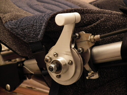

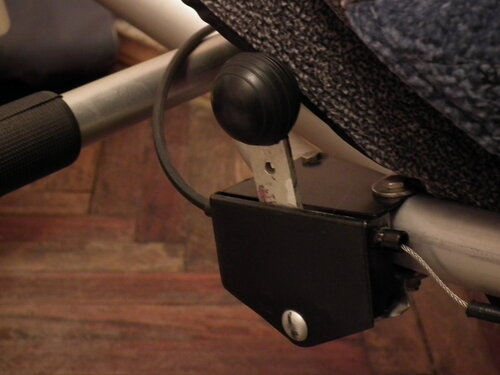

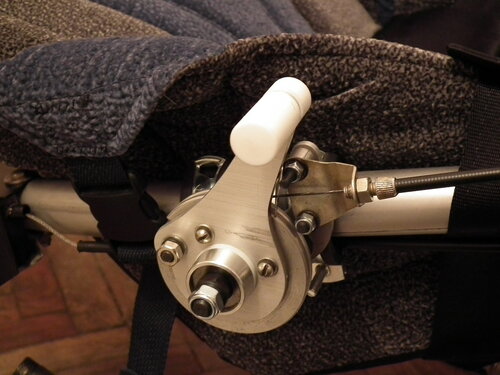

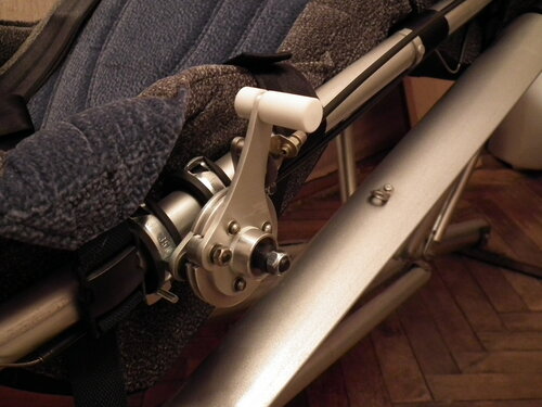

А я недавно себе вот такой РУД установил! Единичный экземпляр! Hand made!
А этот РУД устанавливается штатно, на заводе - как говорится, почувствуйте разницу!
