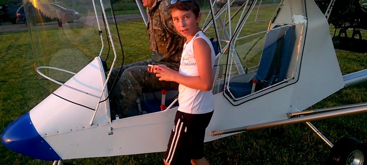

3. Вспененный ПВХ. На примере ANWIPOR:
   Плотность 0.6-0.7 кг/см2, клеится на двусторонний скотч.
   Массово применен с великолепным результатом при отделке
   кабины самолета Файрфокс
   http://www.maxiplast.ru/information/article-95/article-65.aspx
  Цена: лист 1 мм. = 864 руб. 2.44х1.22м.

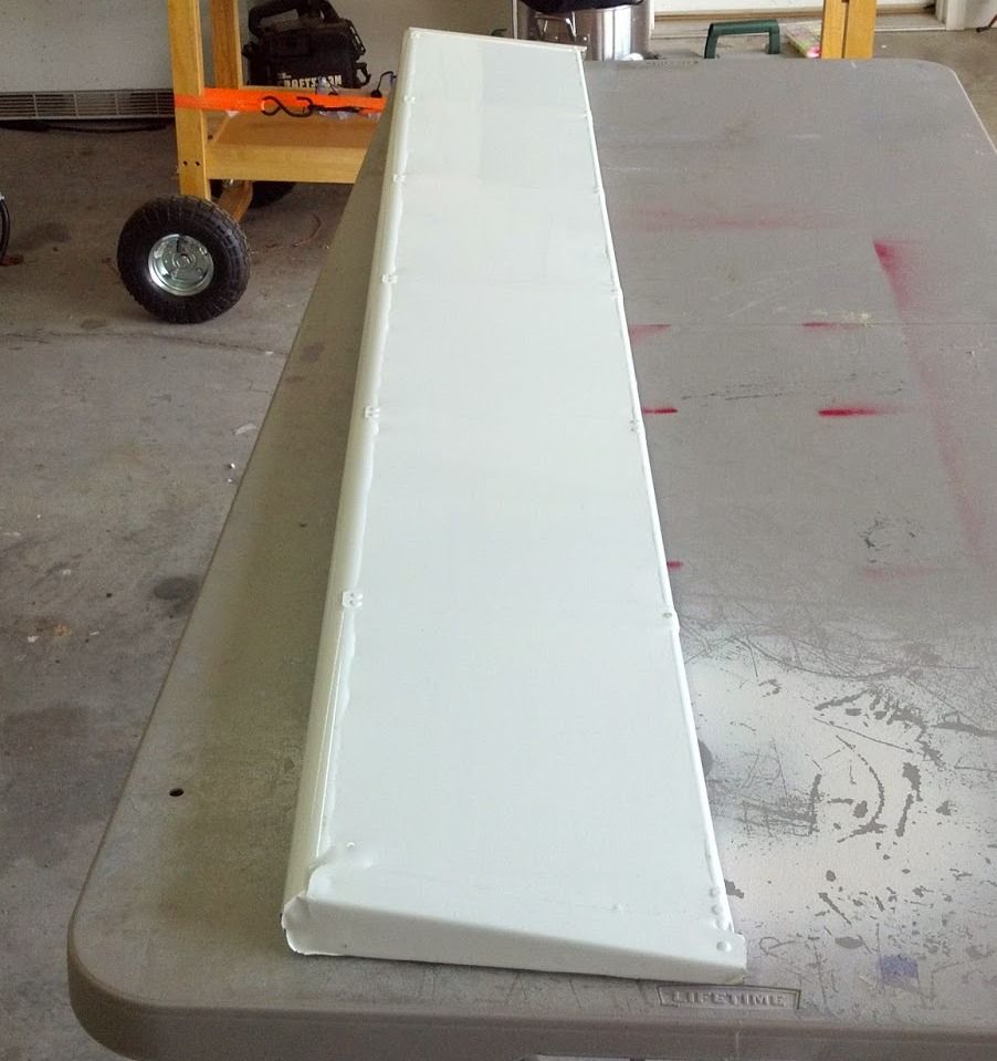

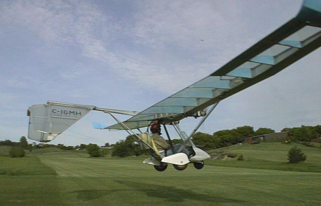

5. Пленки: Вы не поверите, но самолет LAZAIR летает с
        оперением и элееронами, оклеенными ORACALOM. И все
        работает!
        http://newlazair.blogspot.ru/
   а) - автомобильные оклеечные.
         американские SCORPIO и TECK WRAP прочные гибкие и
         жесткие, с нанесенным клеем. Ширина листа 1.52 метра.
         Возможна приклейка 2стор. скотчем.
         Цена 1000-1500 руб./метр
   б)- кромочная пленка мебельная.
        (Белый ПВХ) удивительно крепкая вещь. Не уверен
        насчет стойкости к УФ, но продумать и использовать
        можно при малой нагрузке на крыло и оперение на
        самолетах 115 кг.

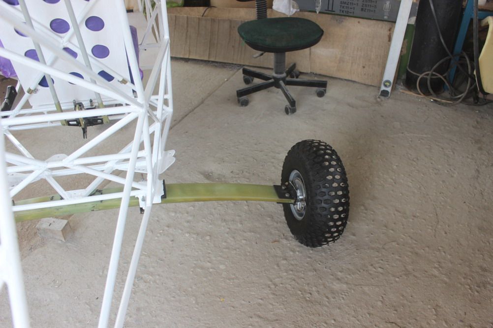

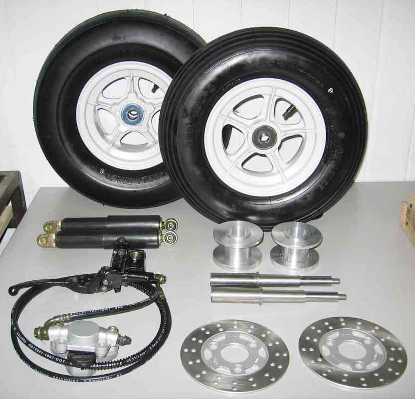

Про колеса: Колеса для легких (одноместных) с посадочной
                    50-60 км\ч. скоростью самолетов, парапланов,
                    трайков...

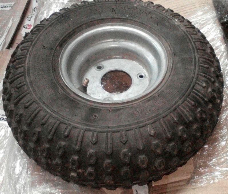

1. Колеса мини ATV (квадрики)
    145/70-6"
    Габарит 360х145 диск 6"
    Очень и очень легкий. Да, 2 слоя резина,( но KENDA) но
    никто  не мешает сменить покрышку. Цена в России из
    Китая с доработками ( нужна катушкообразная проставка
    под подшипники и дисковый тормоз как у белорусов) около
    4000 руб. на  одно колесо без подшипников.
https://ru.aliexpress.com/item/XUAN...2492125.html?spm=a2g0v.search0302.4.59.MaQlqE
https://ru.aliexpress.com/item/XUAN...4319249.html?spm=a2g0v.search0303.3.14.hNKEIU
Ниже фотка такого диска с реновской рессорой на самолете.
Рессора просто замечательная:
длина 1370 ширина 70 толщина 34-17 прогиб 100

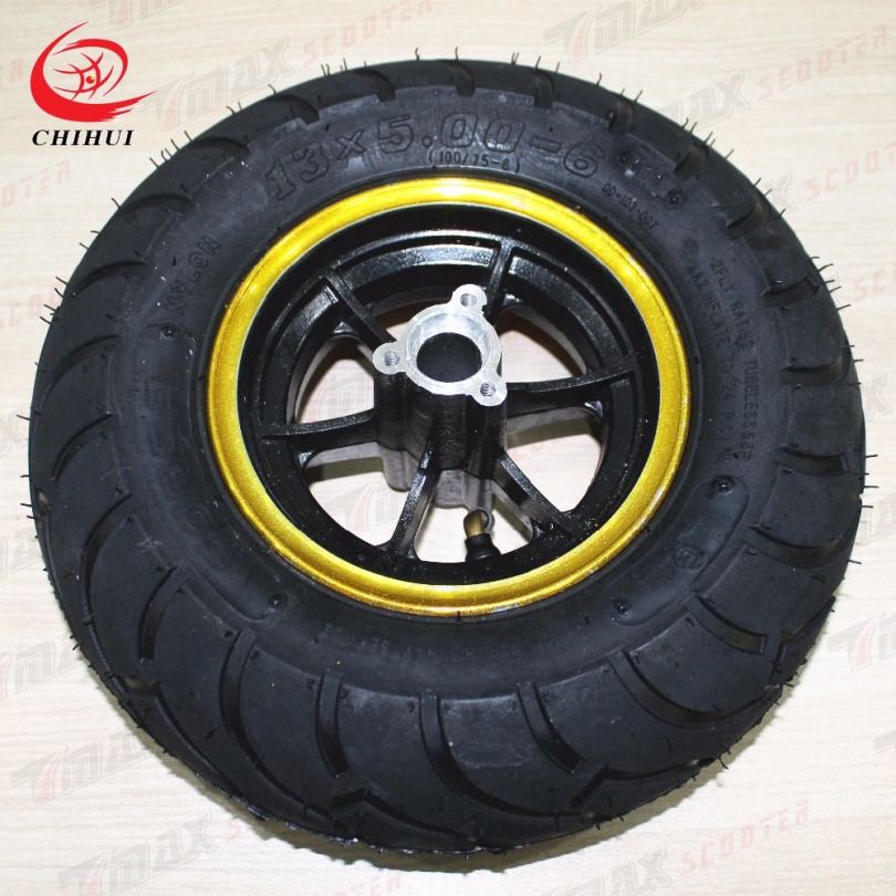

2. Колеса скутеров = 2 штуки
    Цена в России с доставкой 2800 руб. за колесо,есть опора
    под диск
    тормозной.
    Диск 400 руб.
https://ru.aliexpress.com/store/pro...are-Parts-Accessories/422511_32784455998.html
  https://ru.aliexpress.com/item/Univ...lgo_pvid=81af3421-b3d4-4195-95d8-6f3773dba810
Народ, со ссылками беда, но кто захочет найдет.
Не получается нормально вставить ссылки.
Сорри за наших узкоглазых друзей.
ЧИХУЙ РЕАЛЬНО РУЛИТ!

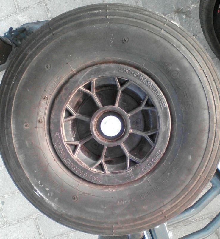

3. Колеса для веломобилей DINO/
    Но Германия.
    Но пластик. Очень и очень легкий и прочный.
    Опять же на легкие трайки и самолеты 115 кг.
    Не на 450 кг!
    Размеры 350х100
      http://www.dino-cars.de/ersatzteile/et-modell/junior/532/35er-komplettrad-offroad-junior-schwarz?c=162
      Какие то жалкие 2800 деревянных за истинно арийское
      качество. Диск, камера, покрышка и 2 подшипника +
      пересылка.

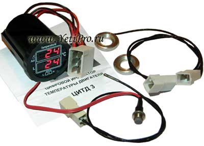

3. От снегоходов России:
http://yetipro.ru/datchiki-temperatury-dlja-snegohoda/citd-3-s-datchikami-pod-svechi-zazhiganija-info
Там есть еще более Щедрые версии указателя.

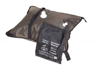

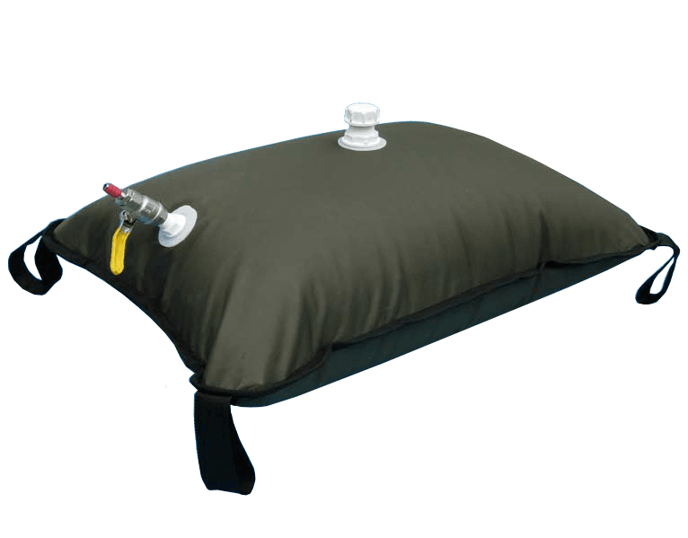

Ну и вишенка:
Можно ли сделать бак из фанеры? - да запросто - внутрь вставляем данный девайс и все:
http://superbak.ru/
http://neftetank.ru/products/myagkie-toplivnye-baki-i-rantsevye-kanistry/
