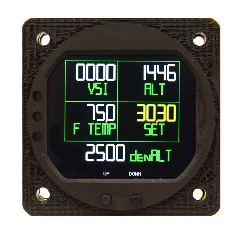

Продолжаем рвать шаблоны и мешать спрусу:
(спрус между нами говоря еще те засранцы - и цены они ломят дай бог как!)
Сегодня:
1. УС+ВД+ТГЦ+...=200$
http://www.beliteaircraftstore.com/radiant-digital-altimeter/
2. 2 колеса в сборе от AZUZA = 200$
https://www.air-techinc.com/product_detail.php?pid=3215
https://www.air-techinc.com/topic_no_cats.php?ptid=90&pmid=20
https://www.air-techinc.com/topic_std_cats.php?ptid=2&pmid=20

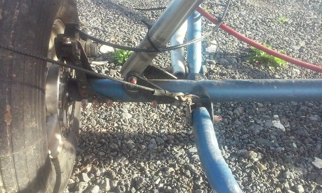

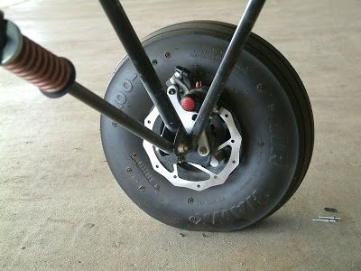

3. Простой конструктив колеса от BELITE:
http://jameswiebe.blogspot.ru/2010_07_01_archive.html
    76,1 КБ · Просмотры: 305

15Х6Х6 в Москве делитэйр дешевле.
...Ну и ссылку же!
http://www.reaa.ru/cgi-bin/yabbA/YaBB.pl?num=1293176393/90
вот у него брал 15х6х6 по 1900
Ставил на квиксильвер велосипедные дисковые тормоза, только с тросовым приводом - вполне себе справлялись.

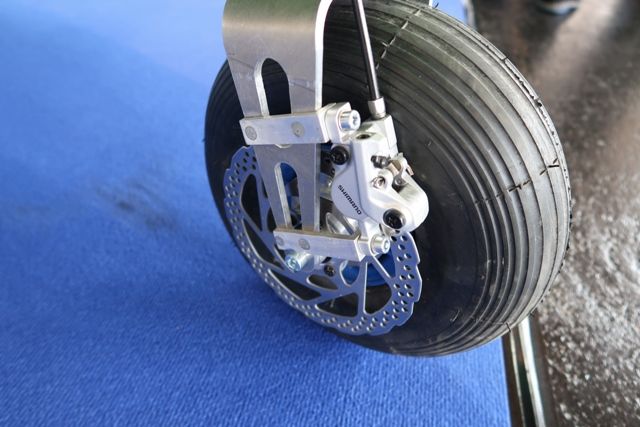

Очень ценные ПДФки про тормоза:
http://www.blackmaxbrakes.com/black-max-brakes-hand
http://www.blackmaxbrakes.com/manuals
отсюда
Manuals Download PDF:
BX1000 - BX1320 Manual
Это кликаем, копируем себе и тащимся.
    11 КБ · Просмотры: 271

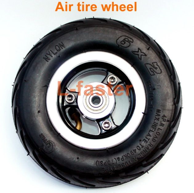

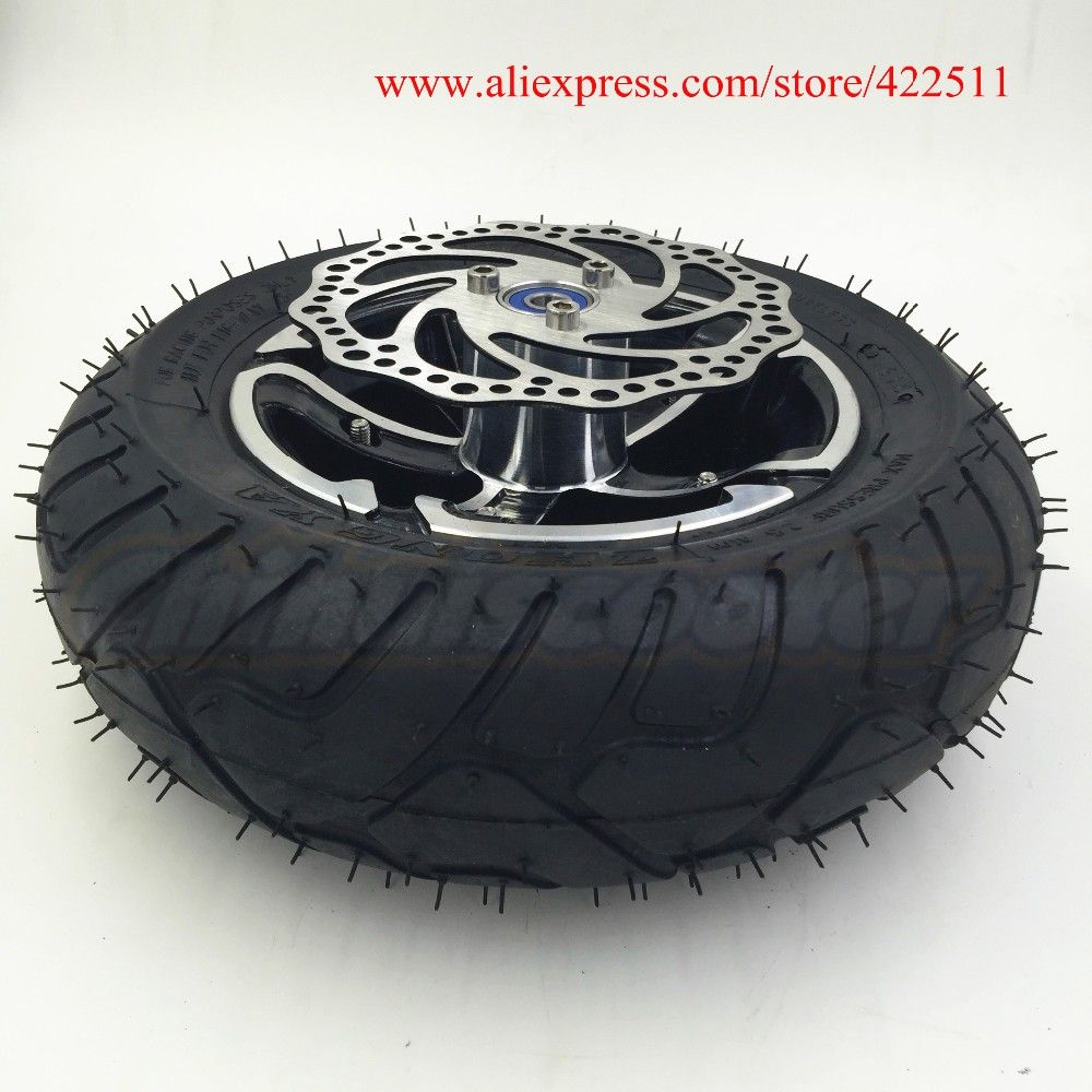

Радости с алиэкспресса:
1. Колесо 300х 90
2. Колесо (заднее) 160х45
1. https://ru.aliexpress.com/item/6-5-inch-Electric-Scooter-Wheels-with-90-65-6-5-On-road-Tyre-6-5/32571349712.html?spm=a2g0v.10010108.1000013.8.23be3b82SDnMMT&traffic_analysisId=recommend_2088_4_-1_iswistore&scm=1007.13339.90158.0&pvid=03480d85-8124-40e5-9fc4-dd0f3312ac58&tpp=1
2. https://ru.aliexpress.com/item/6X2-Inflation-Tire-Wheel-Use-6-Tire-Alloy-Hub-150mm-Pneumatic-Tyre-Electric-Scooter-F0-Pneumatic/32808118999.html?spm=a2g0v.search0104.3.10.0jvkCh&ws_ab_test=searchweb0_0,searchweb201602_4_10152_10065_10151_10344_10068_10345_10342_10343_10340_10341_10543_10541_10562_10084_10083_10307_10301_5680015_10060_10155_10154_10056_10055_10539_10537_10312_10059_10536_10313_10314_10534_10533_100031_10211_10103_10128_10073_10102_10129_10557_10169_10142_10107_10125,searchweb201603_25,ppcSwitch_5&btsid=23d42dbb-6086-43f0-9543-c9d99e9997b9&algo_expid=daa39f3c-8eb3-46ad-a4ed-178dc2a68be1-1&algo_pvid=daa39f3c-8eb3-46ad-a4ed-178dc2a68be1
    114,4 КБ · Просмотры: 249
    54,2 КБ · Просмотры: 258

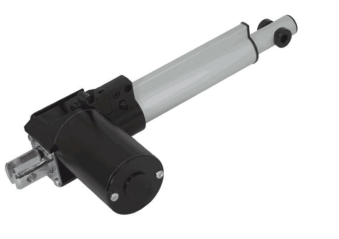

Продолжаю про колеса:
В жизни каждого настоящего конструктора обязан наступить момент, когда он захочет эти самые колеса убрать.
И вот тогда ему понадобится
ЛИНЕЙНЫЙ АКТУАТОР
http://electroprivod.ru/lam3.htm
https://ru.aliexpress.com/item/Electric-Linear-Actuator-12v-DC-Motor-100mm-1000N-100kg-Stroke-Linear-Motion-Controller-12mm-s-100kg/32688359779.html?spm=2114.41010708.4.3.X8Jpty
а вот так он работает на амфибии SEAREY:
https://youtu.be/Ckur73mRx6I
И на STING RG:
https://youtu.be/1AVhMg2ebaI
Удачи!

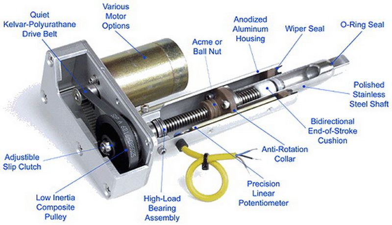

Ну и для полноты восприятия картинка.
Кстати, активно вытесняет данный девайс как пневматику, так и гидравлику!

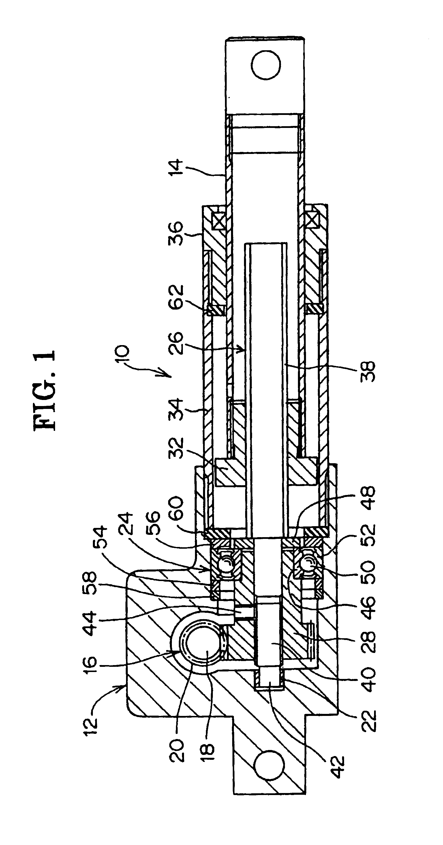

Если же мы повернем ось двигателя перпендикулярно оси штока и добавим червячную пару, то получим актуатор с самоторможением.
И такие версии есть в продаже.

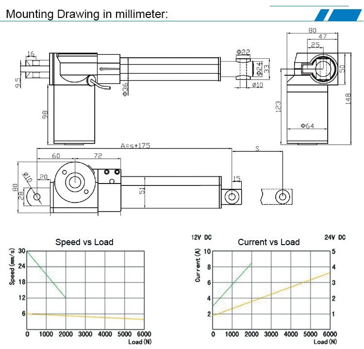

Промеждупрочим широко используются в стоматологических креслах.
У кого есть зубодеры знакомые?
https://m.alibaba.com/product/60653137083/12V-Dc-Limit-Switch-Built-In.html?subject=12V--Dc--Limit--Switch--Built--In&detailId=60653137083&redirect=1#show_specifications
