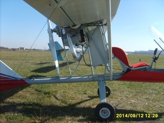

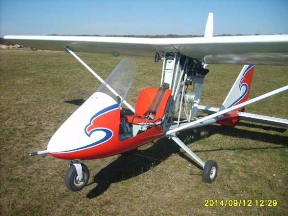

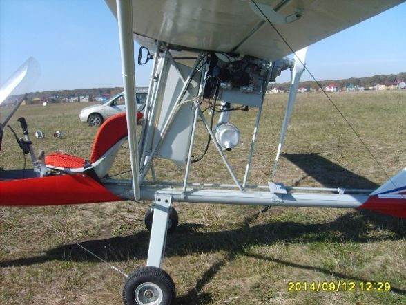

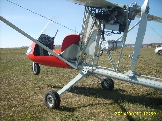

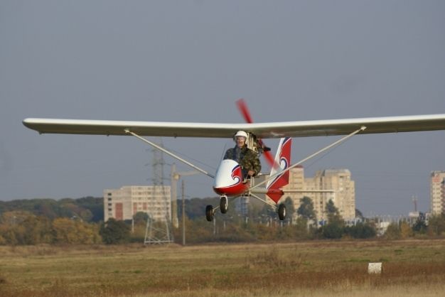

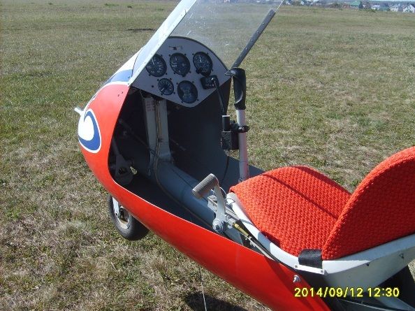

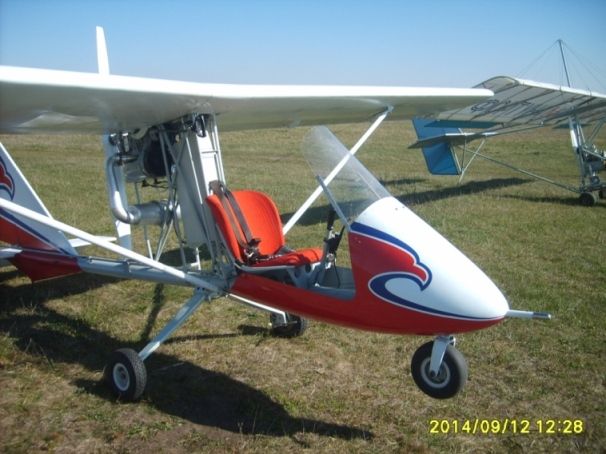

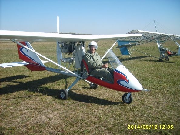

Продается 1-местный самолет.
Фортуна 2
Размах-8.3
Площадь 8.3м2
Длина 5 м
Вес пустого 160кг
Бак-18 л
Скорость отрыва, посадки 55-60км/ч
Крейсерская 100 км/ч
Двигатель Тайга 500
Цена 350 000 руб
г. Ставрополь, тел домашний: 8-8652-39-10-89.  Сот: 8-903-419-30-84 Борзов Владимир Андреевич

покупать не собираюсь только поинтересоваться,из чего сделано крыло?
Знаю Владимира как прекрасного авиамоделиста-копииста, чемпиона многих соревнований ! соответственно и самолет выполнен на высочайшем профессиональном уровне. Забугорным такое качество аппарата и не снилось. Это не реклама продавцу, а так оно и есть!
Конструкция крыла деревянная. Носик фанерный, средняя часть обшита тканью. Предусмотрено зависание элеронов, на данном этапе необходиости в этом не было, поэтому кинематика не подключена, но при эксплуатации с ограниченных площадок лучше иметь это ввиду, так как качство самолета приличное. Профиль П-301М 15%, который показал себя с наилучшей стороны.
