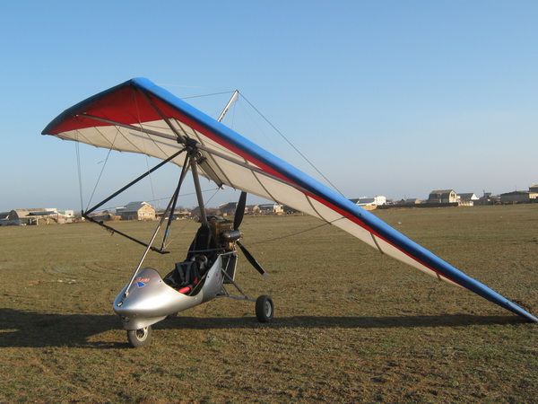

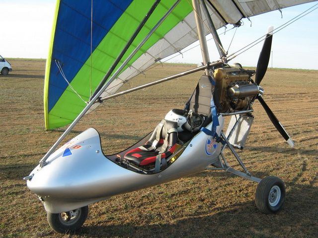

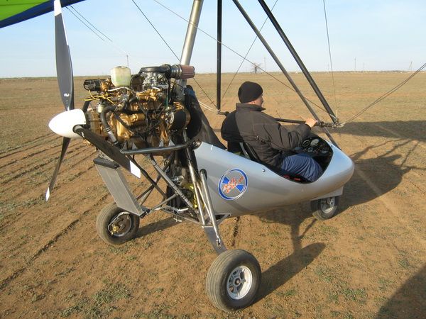

    Продается дельталет- крыло Стрейнджер, двигатель Судзуки-16, титановая телега, винт луганский, полный комплект приборов. Облетан 24.03.10. Цена 12 000 американских  денег. Отвечу на все вопросы.

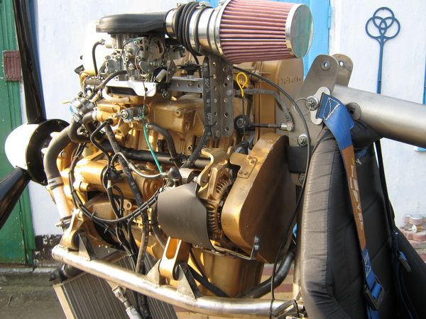

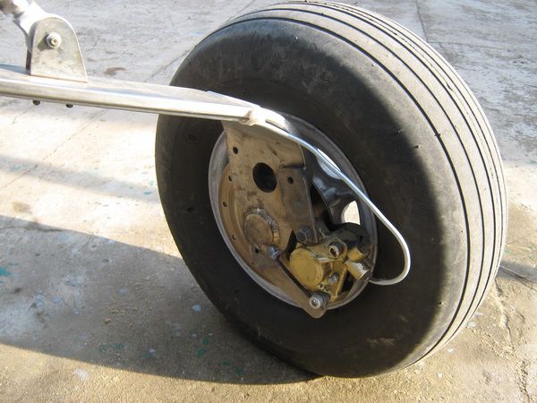

Подробные фотки  будут сегодня вечером. Телега новая, движок в воздухе наработал всего чуть меньше семи часов, редуктор также. Крылу пять лет- до этого летало на моей же телеге ,налет 70 с  небольшим.. Нахожусь в Крыму. Облетывали  на Стрейнджере и Штиле. Так на Штиле показания вертикальной скорости несколько хуже. (Вар-10 тарирован). К этой же телеге есть моторама под 582Й- очень легко может быть переоборудова под легкий движок( все для этого имеется) Да вот еще- винт луганский Саши Конотопа R-104 новый. Спрашивайте.
Aviadvor
  Хочу купить Кит-набор Скайрейнджера, вот и продаю и дельту и 582 движок. На заводе не работаю, но имею возможность  изготавливать элементы телег из титана с соблюдением технологической дисциплины. Это уже моя пятая телега из титана. У нас площадки на берегу Черного моря- дюраль морской воздух съедает очень быстро, а титан достойный материали не надо его бояться.
