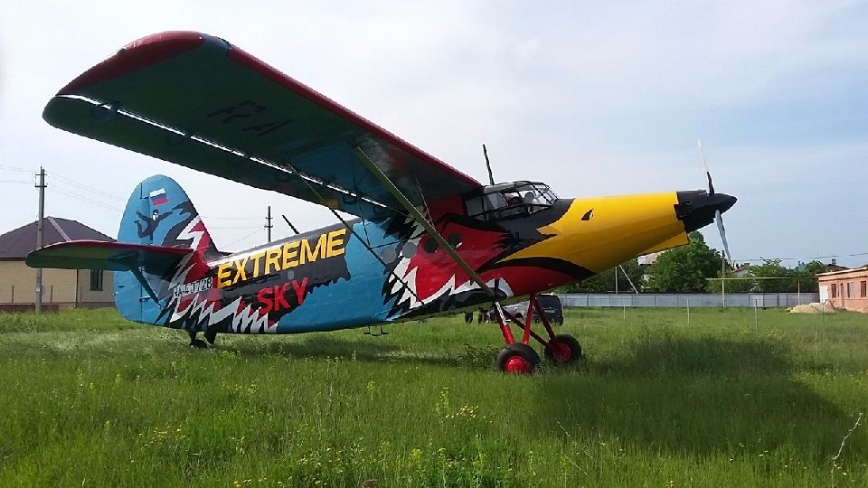

Классное фото нашего самолета кто-то сделал: http://russianplanes.net/id202236
