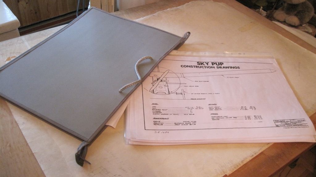

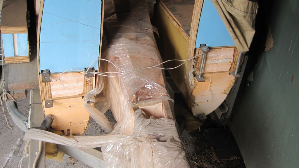

Предлагается к продаже сей аппарат тяжелее воздуха.
    87,8 КБ · Просмотры: 564

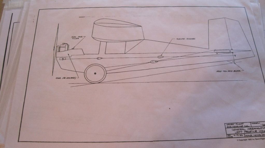

В переводе вроде означает " Небесный щенок".
Про него много есть видиков.
    85,4 КБ · Просмотры: 383

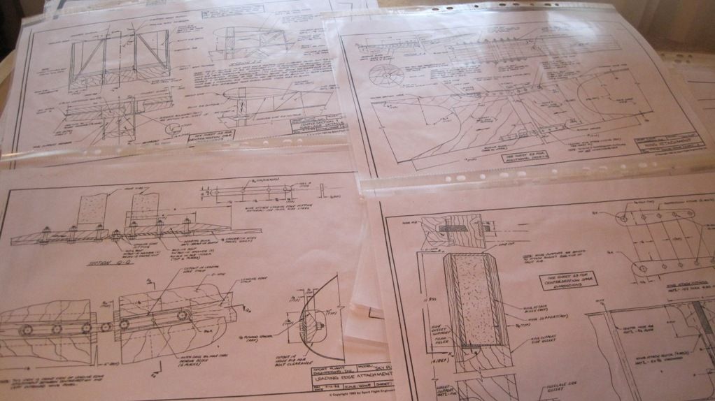

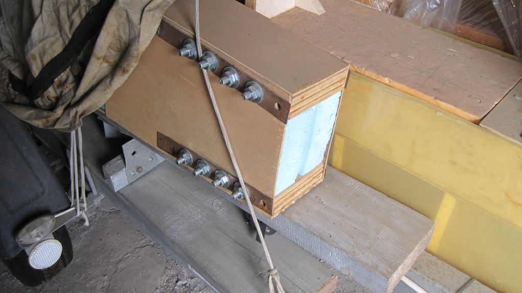

Строил его один товарищ по загранским чертежам.
Я у него его купил с надеждой достроить с ребятами, да недооценил своих сил.
Нам надо ещё свой самолёт довести.
    77,3 КБ · Просмотры: 344

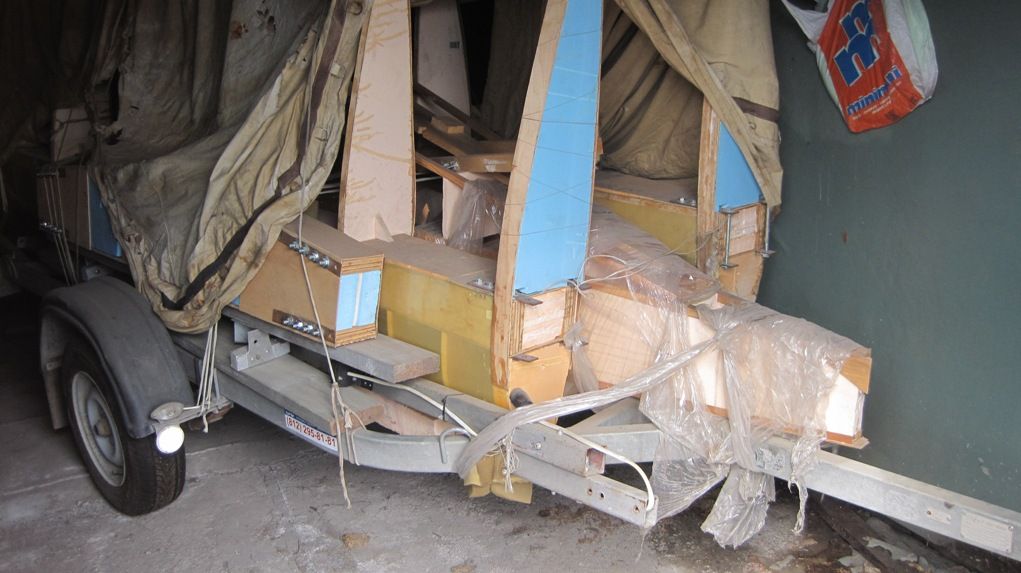

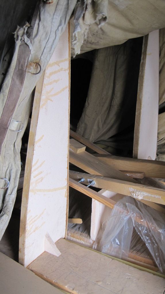

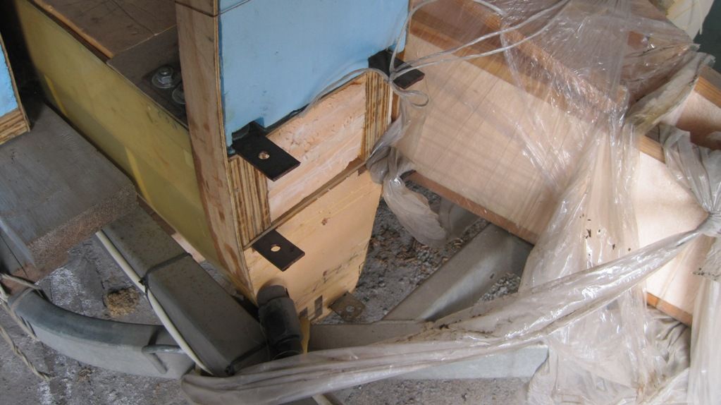

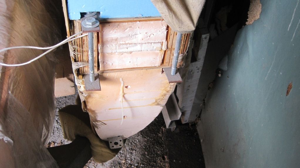

Конструкция - очень много пенонласта.
Но товарищ поработал так, что кое что надо доделать или переделать.
Я полагаю, что кому - нибудь для своего первого самолёта в жизни - это как раз руку набивать о опыта набираться.
    82,4 КБ · Просмотры: 331
Опечатку сделал - из пенопласта, точнее это наверное полистирол или полиуретан.
На форуме кто - то такой уже строил.

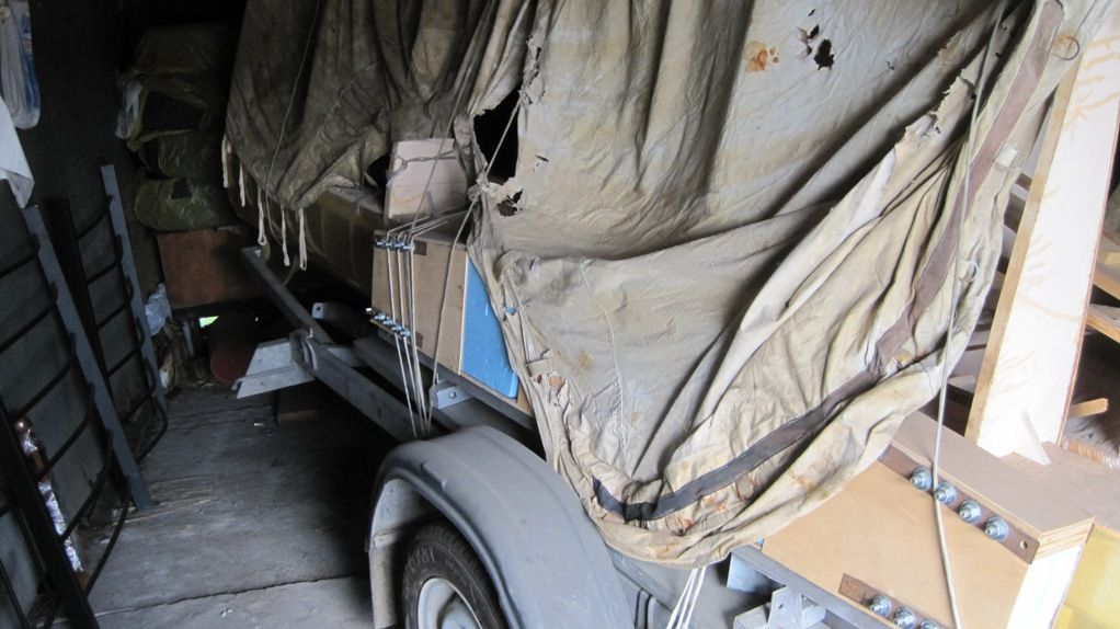

Всё стоит в гараже на прицепе - с фото не размахнуться!

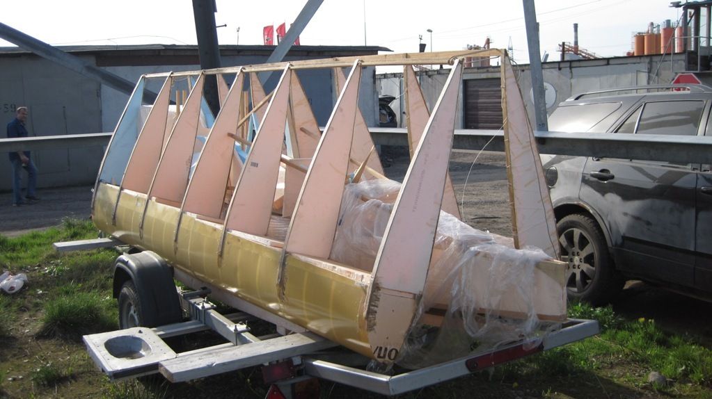

Как бы все агрегаты есть: консоли, оперение, фюзеляж и всякая мелочь.
    93,3 КБ · Просмотры: 329

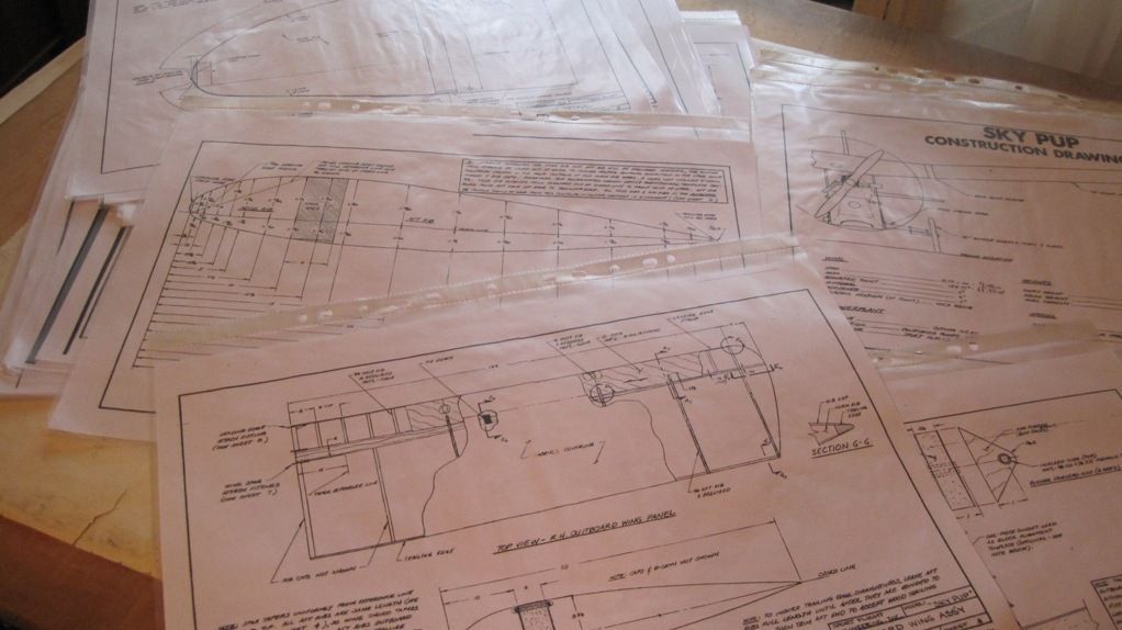

И весь комплект чертежей, который с ним идёт.

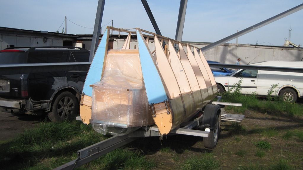

    62,5 КБ · Просмотры: 338
Находится в г. Санкт - Петербург.
Цена = 30 000 р.

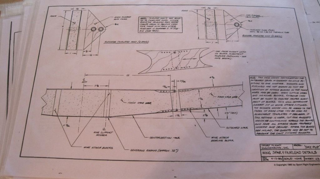

    52,4 КБ · Просмотры: 350

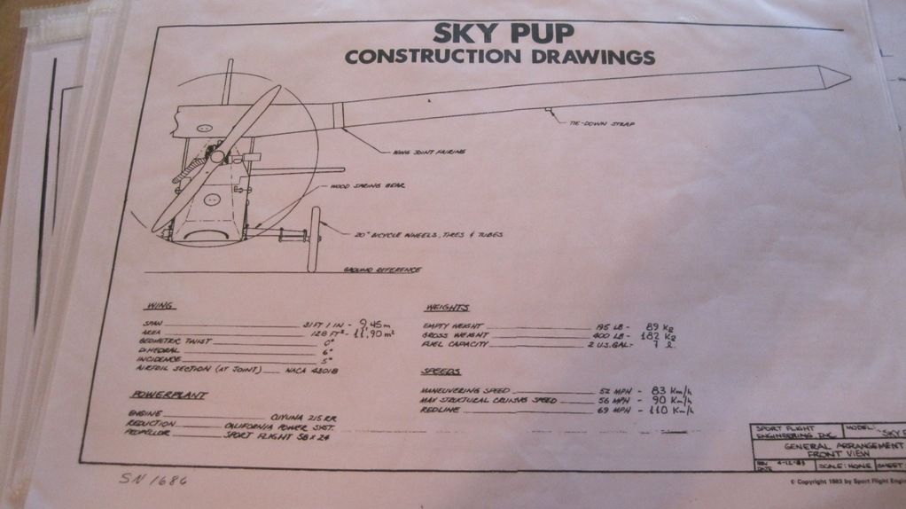

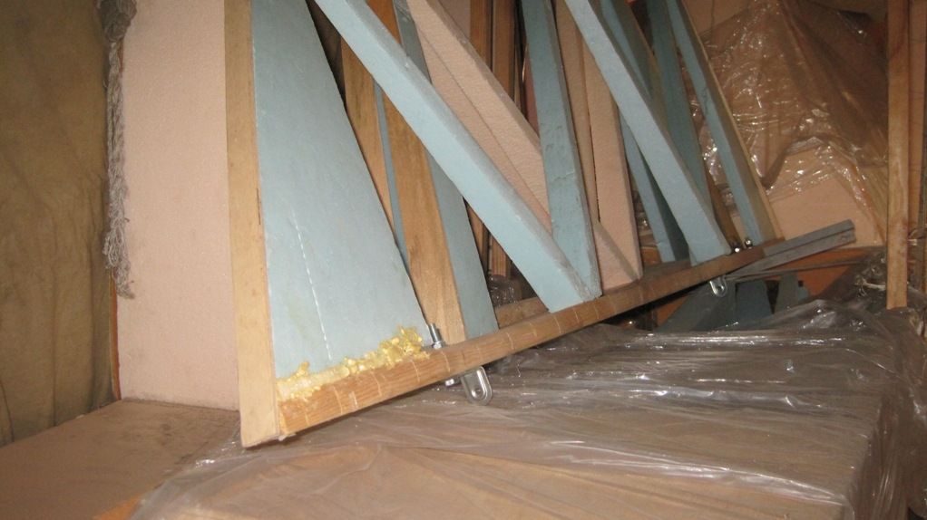

Конструкция аппарата, ну предельно простая.
В комплектность входят следующие готовые изделия.
1. Фюзеляж из 3-х  деталей.
2. Каркасы крыла = 2 шт..
3 . Лонжерон центроплана.
4. Каркас киля.
5. Каркас стабилизатора.
6. Каркасы рулей.
7. Рессора шасси ( деревянная)
8. Куски пенопласта.
По описанию есть следующие данные:
Размах ...9,45 м.
Площадь ... 11,9 м.кв.
Профиль....NACA 43018
Вес - пустой ...89 кг.
Топливо...7 л.
Вес взлётный ... 182 кг.
Скорости: маневрирования...83 км/ч.
                крейсер.................90 км/ч
                максимальная ......110 км/ч.
Скорость отрыва и посадки - не указано, я полагаю, что где-то 55 - 65 км/ч.
Рекомендуемый двигатель 25-30 л.с.
Из приборов полагаю нужен только УС - 250, хотя ПВД на чертежах - не видно!
а по крену то он как управляется? что-то на чертежах и на крыльях элеронов не наблюдается...
Серёжа! Надо довести до ума именно этот проект, а не следующий! Ведь это до 115 кг, о таком самолёте тут столько копей  переломано!
Да, спасибо за совет!
Он уже годик пролежал. Мне надо ещё своих два живых аппарата довести.
А так он хорош в том, что по Европе можно без доков летать.
