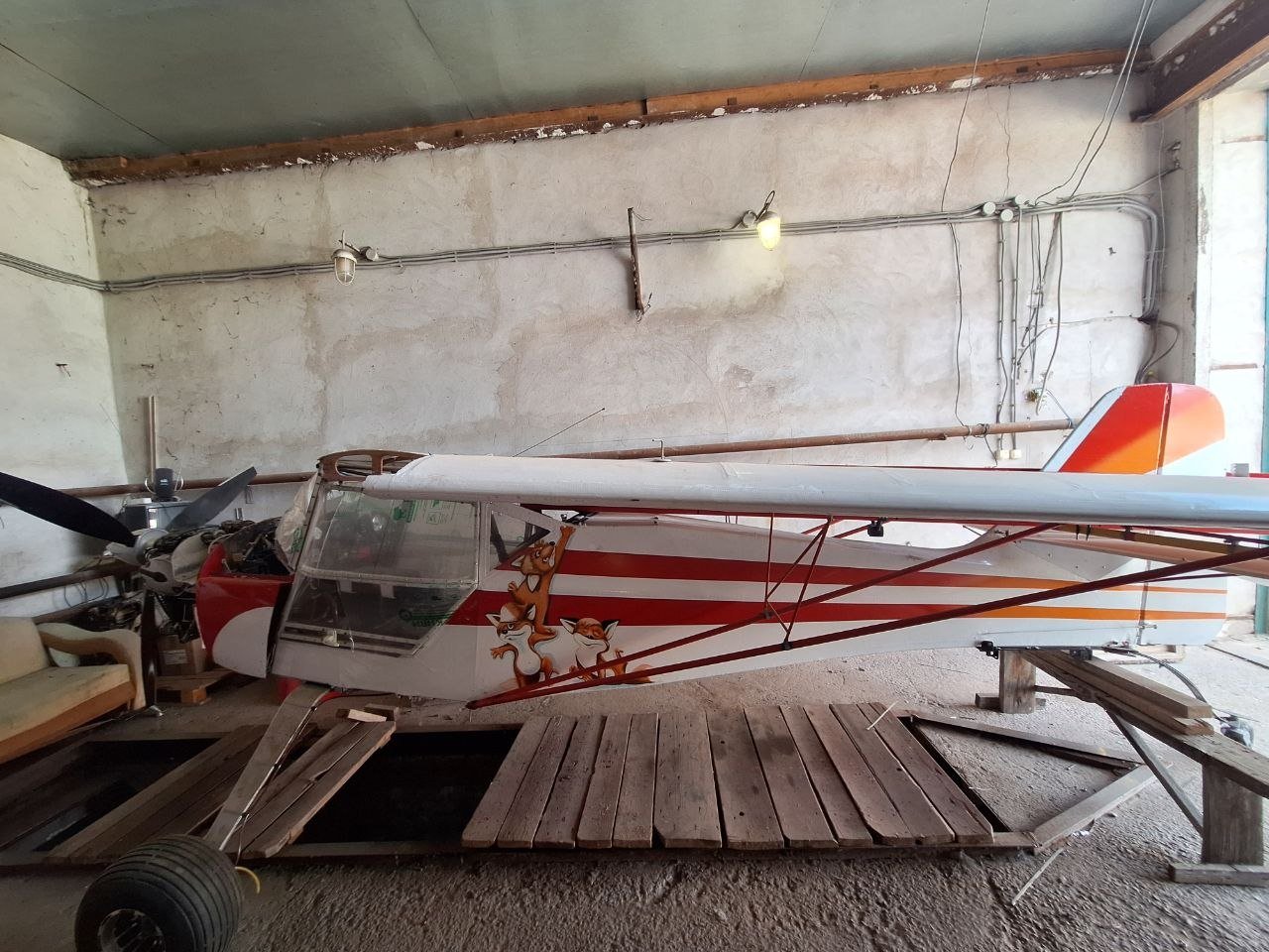

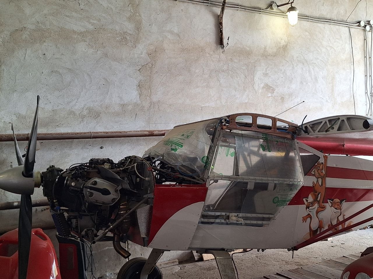

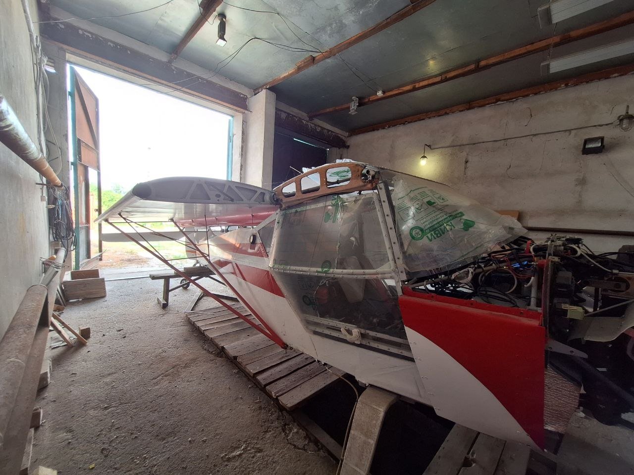

ПланерKitfox (СВС «Санёк»), рег. знак RA-0714A, ЕЭВС.07.0123

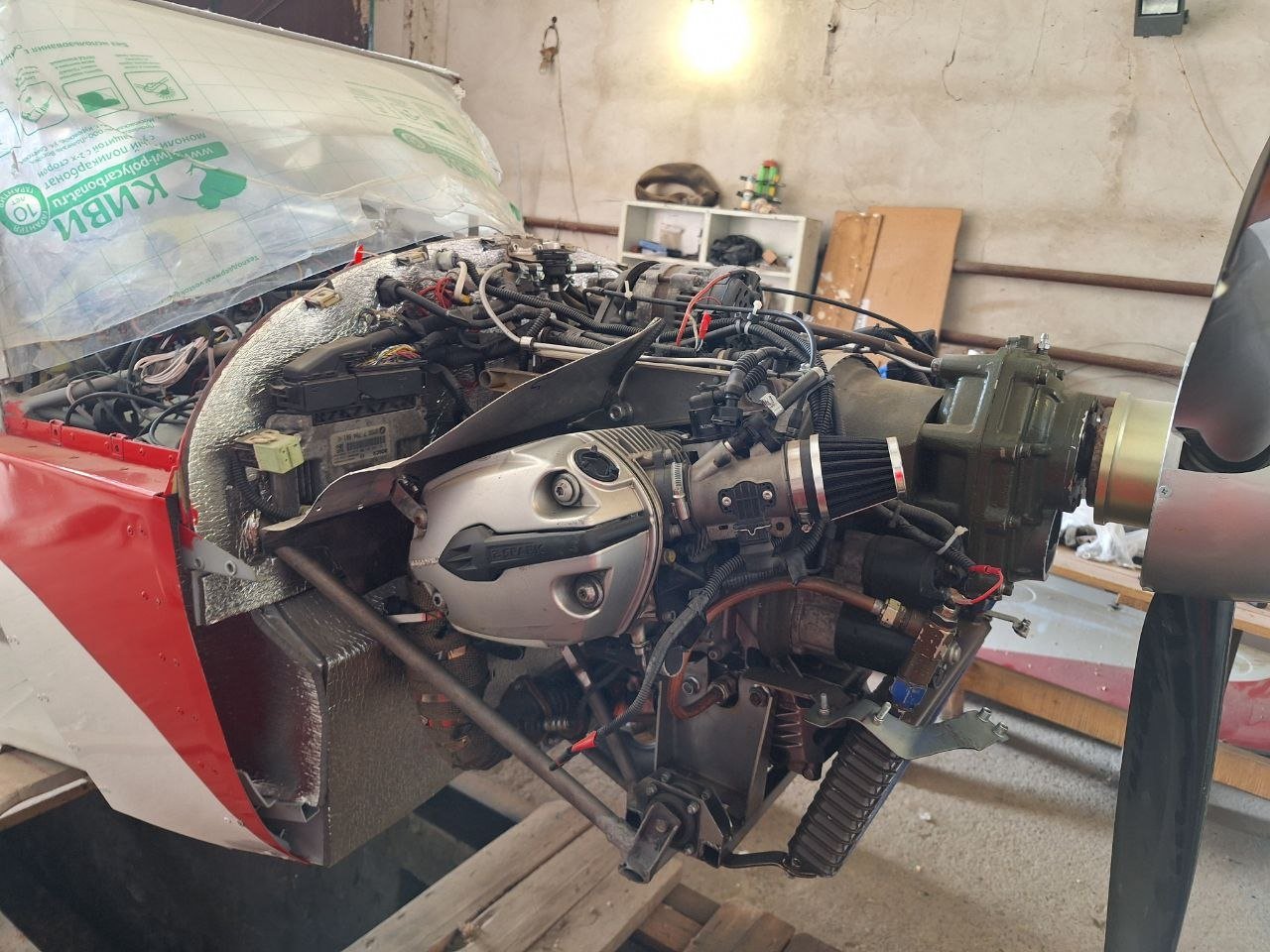

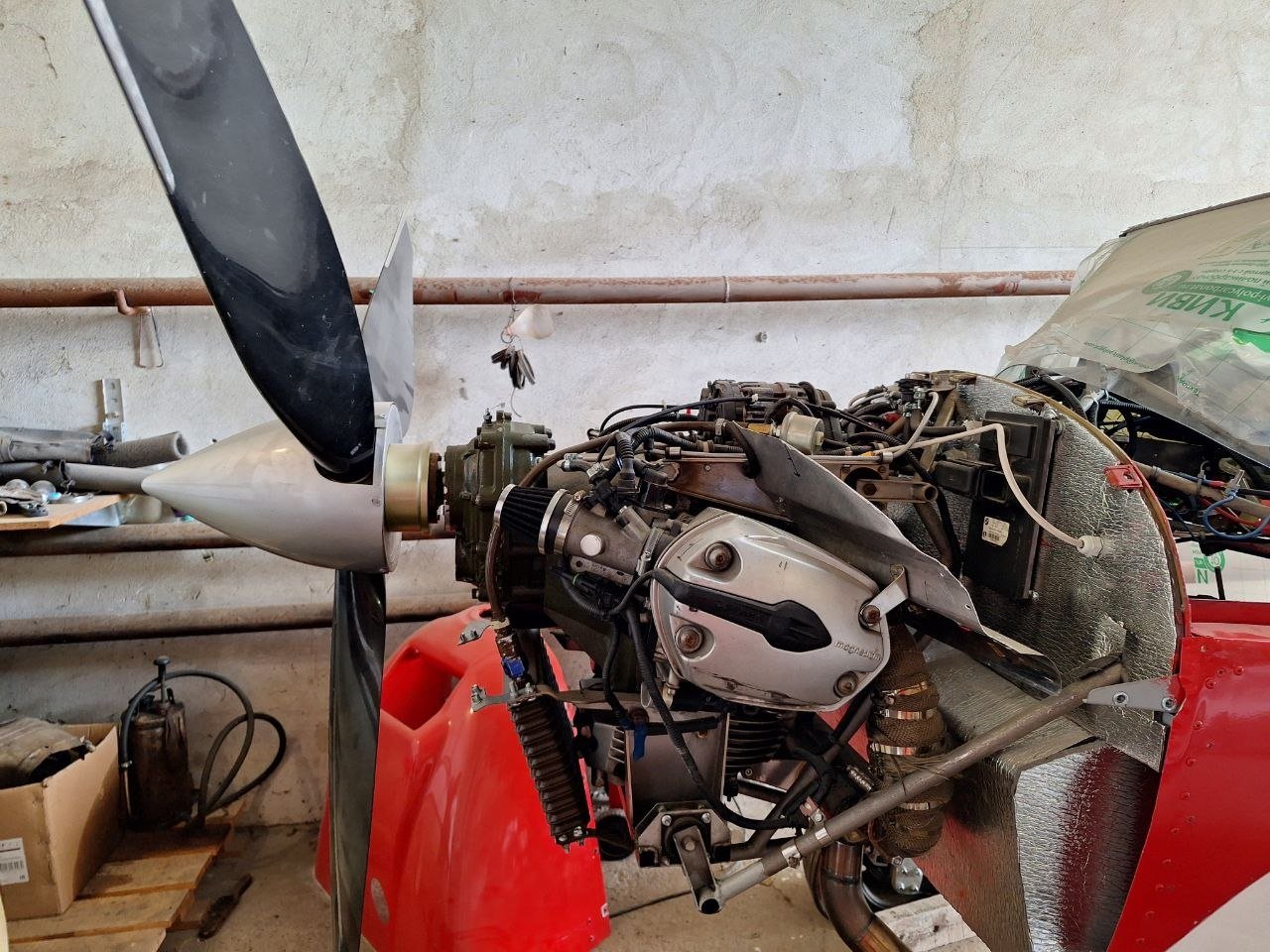

Двигатель (установлен)BMW R1200 (Hexhead), 100–105 л.с., 1170 см³, оппозит, 2 цил.
РедукторПонижающий, для воздушного винта
Электроника BMWЭБУ Bosch BMSK 7 704 861, блок ZFE/Lear, генератор Bosch 55А

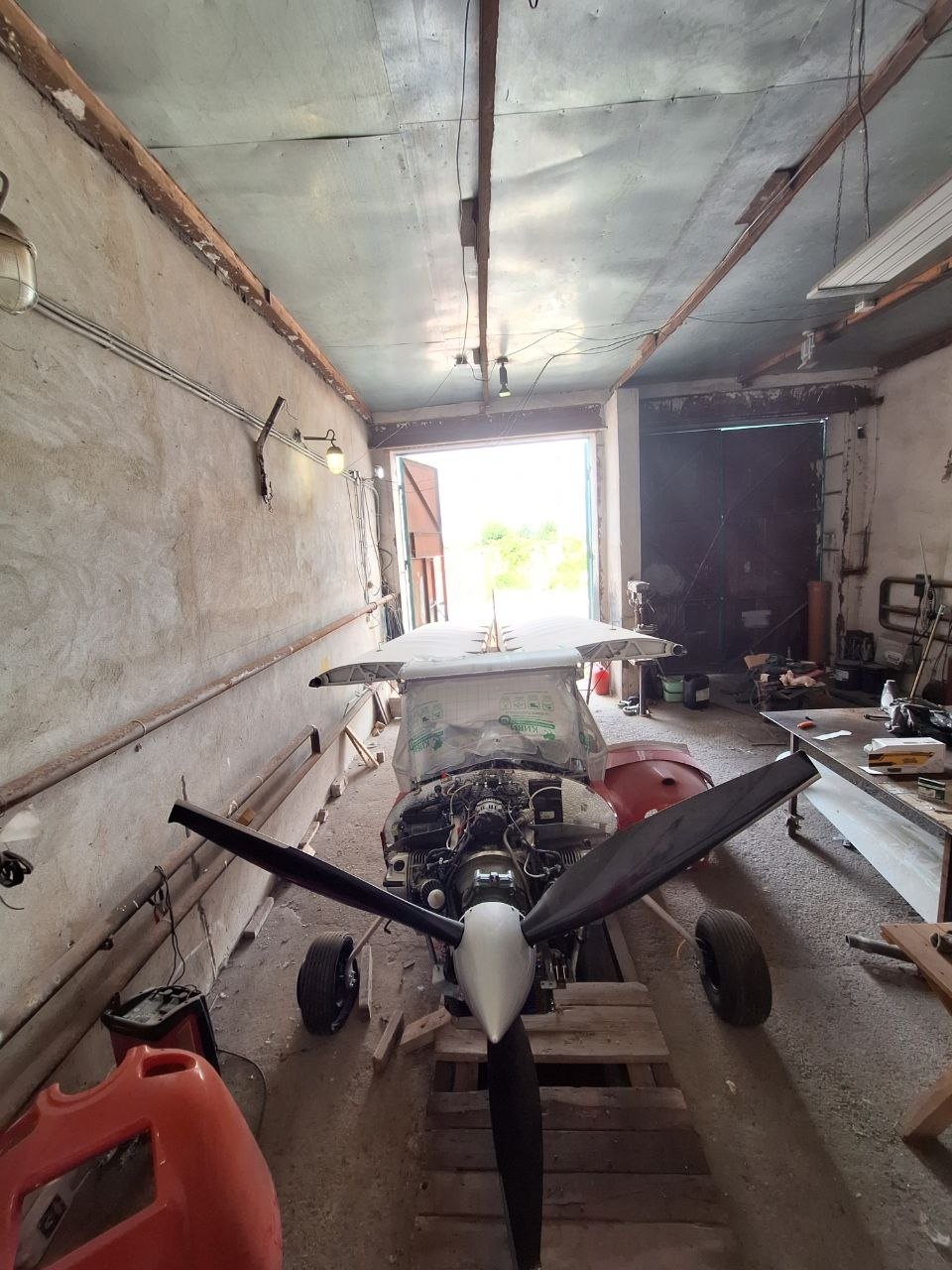

Воздушный винтLugaProp R83, 3 лоп., ⌀1700 мм, углепластик
Окраска / ливреяКрасно-белая полосатая схема, декоративные изображения лисят на фюзеляже
Статус сборкиСборка/испытания — в полёт пока не поднимался, BMW R1200 смонтирован

1. Конверсия СУ не зарегистрирована: штатный ROTAX-912 A снят и заменён на BMW R1200. В формуляр ВС изменения не внесены.
2. СЛГ отсутствует.
3. Самолёт не летал с BMW: сборка завершена, двигатель установлен, испытания в воздухе ещё не проводились.
Продаётся честно, «как есть». Цена учитывает всё вышесказанное.

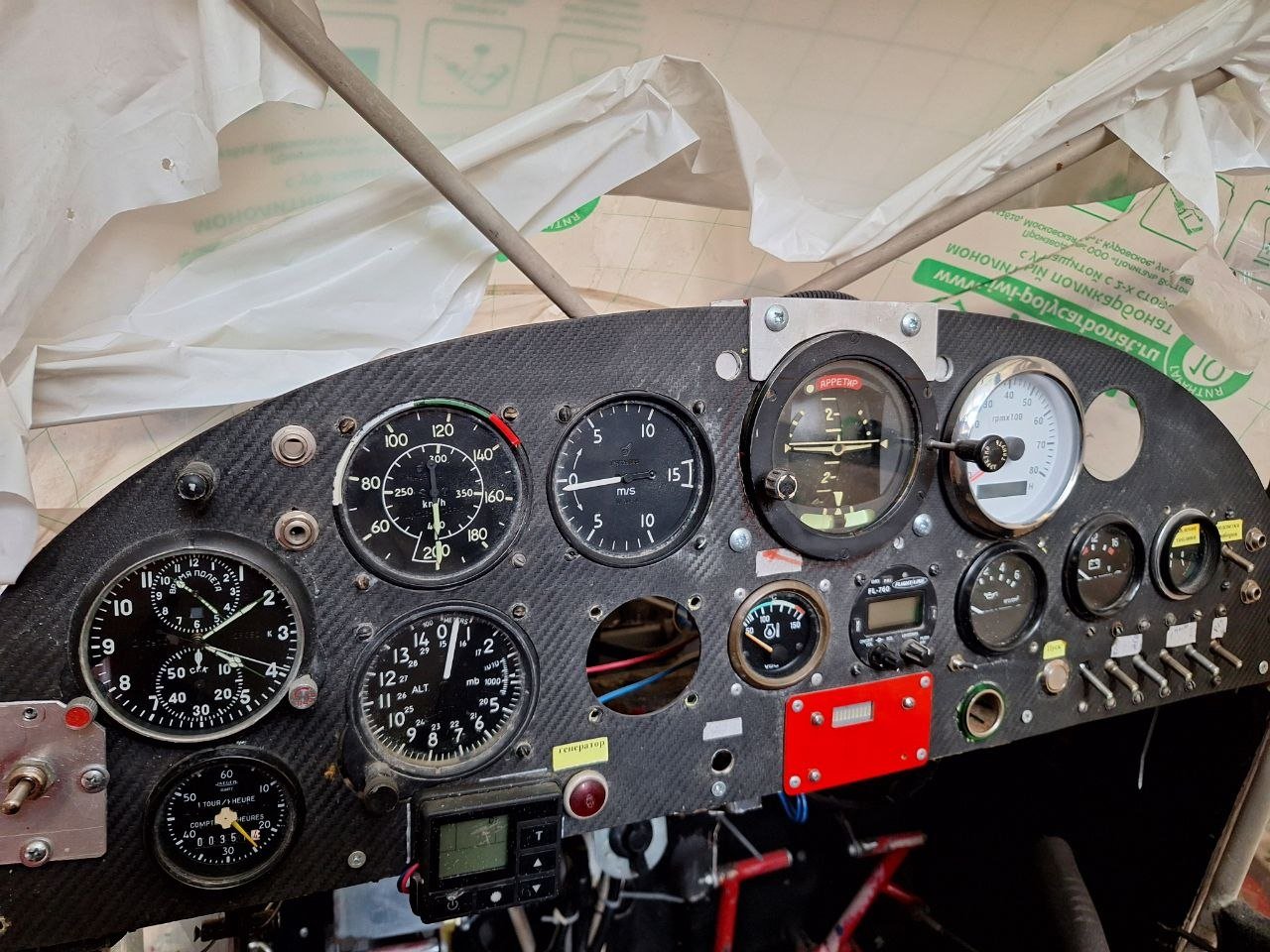

По формуляру установлены: указатель скорости УС-250, высотомер ВД-10К, вариометр ВР-10М, тахометр ROTAX, приёмник GPS, счётчик моточасов ROTAX, компас КИ-13 ЭТ, указатель температуры ОЖ, приёмник воздушного давления ПВД-6.

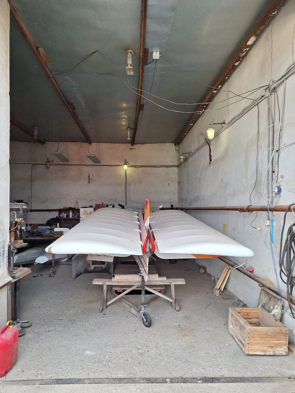

Нервюры - фанера?
