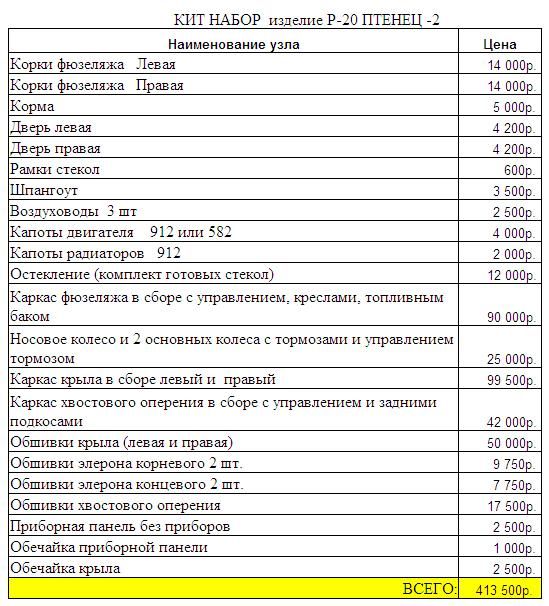

Продаются КИТы самолета Птенец-2
Продаются КИТ наборы самолета Птенец-2. Подробнее что входит в набор и сколько стоит на нашем сайте http://clubrotor.ru/engine.php?act=info&article=27
Документация в процессе подготовки, пишите, звоните если появятся вопросы как из всего этого собрать самолет Птенец-2.
