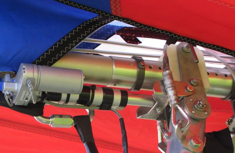

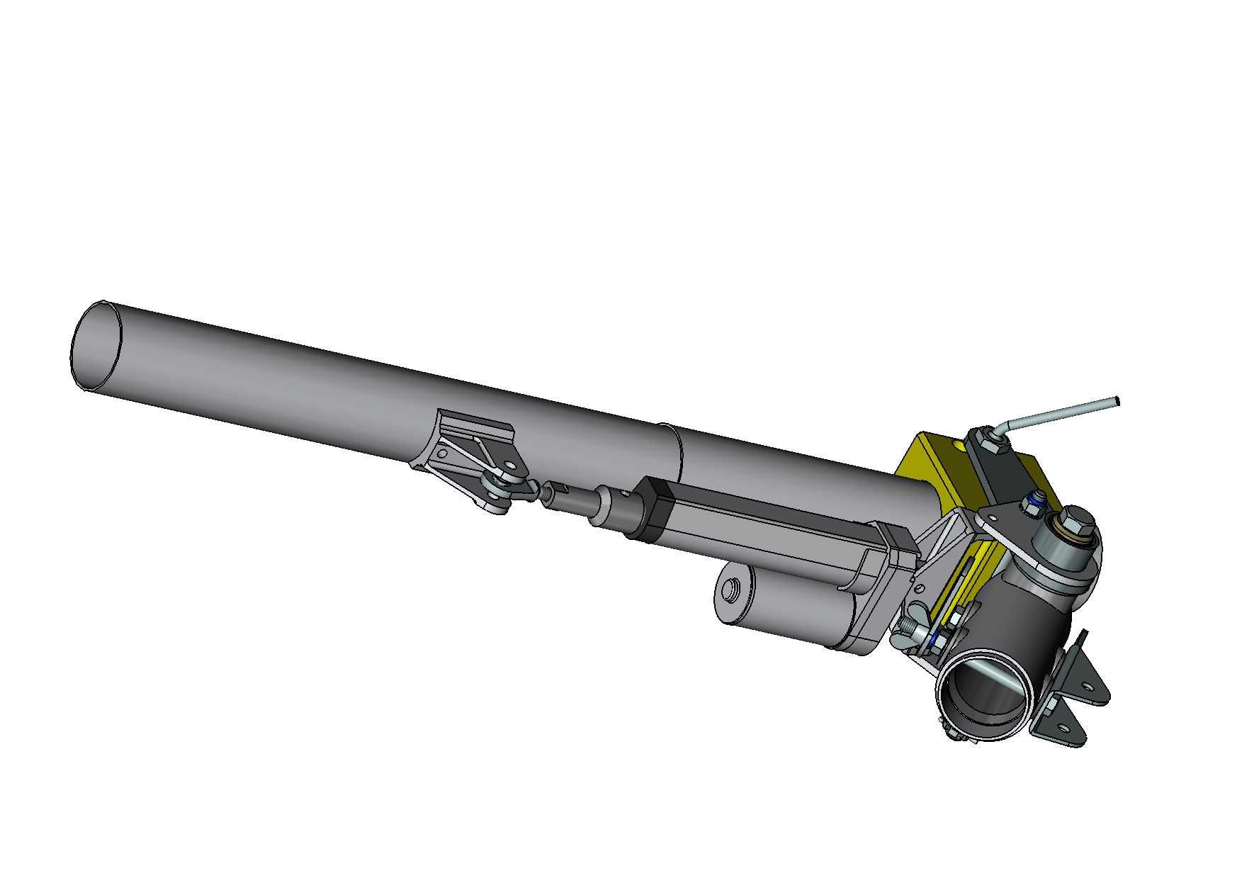

Вариант установки на крыло Х-14 на штатные пластины. Без фрезерованных деталей, болты и гнутик из нержавейки.

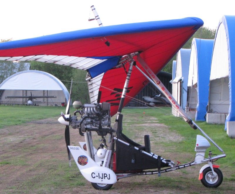

Тележка на которой стоит триммер.

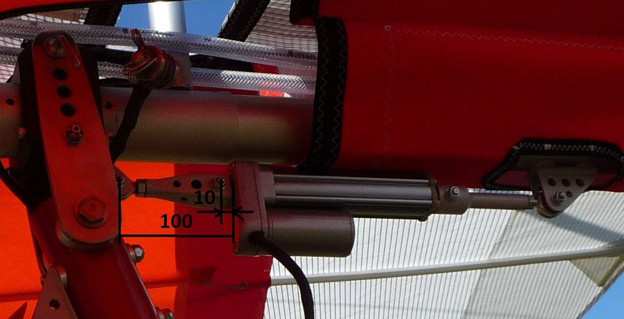

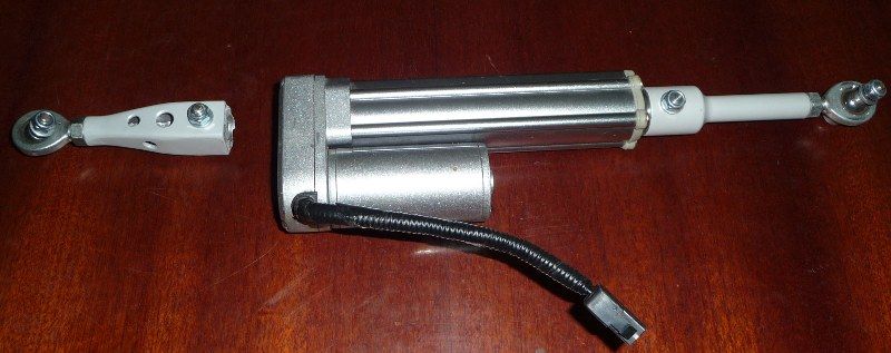

Вот такое письмо получил недавно:
Здравствуйте Василий. Купил у Вас триммер и он сломался уже на восьмом вылете, выломилось заднее крепление. Штырек под болтик отломился от крышки редуктора. Пишу в личку, не хочу портить Вам репутацию...
Очень заинтересовался. Попросил прислать фото крепления. Увидел там то что и рассчитывал увидеть. Андрей удлиннил жесткую заделку ушка триммера жесткой тягой в 10 раз. При этом жесткость крепления обеспечить невозможно, так как ушко квадрат 18х18, а длина его 10мм. Значит это соединение обречено потерять устойчивость. Любой инженер или специалист слышивший о сопромате поймет что изгибающий-выламывающий момент приходящий на тонкую силуминовую стенку ушка при сжатии-потере устойчивости очень велик. Это также как сделать поперечину крыла из 2 труб соединенных телескопически в районе середины. Причем входящих одна в другую на полдиаметра. Сломается обязательно!!!

Конечно ушко сломалась не выдержав десятикратно увеличившейся изгибающей нагрузки! Аккуратненько так, и именно там где и должно было сломаться по теории.
Vassili
Лета-аать... Летать? ЛЕТАТЬ!!!
Андрей, конечно спасибо что ты заботишься о моей репутации. Может написав это я немного замочу твою репутацию как конструктора этого узла. Но надеюсь ты поймешь, я даю эту инфо чтоб другие не повторили твою ошибку.
Для тех кто устанавливает этот триммер, [highlight]ушко крепления должно быть нагружено осевой нагрузкой через штатное отверстие, без удлиннения жесткой тягой и без излома.[/highlight] Это особенно важно при работе трима на сжатие. Наиболее правильная схема установки у Евгения - двухстепенной шарнир.
