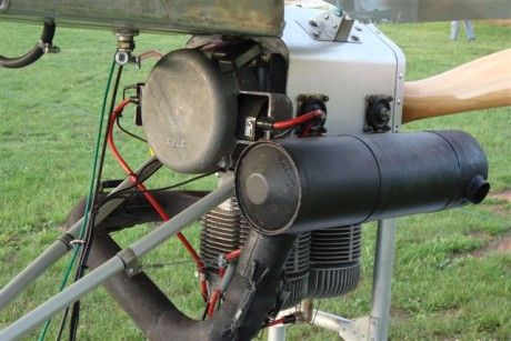

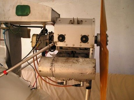

Да ну,откуда там столько веса? По вашему это двигло тяжелее зазика?
Думаю по весу он не сильно отличается от бурана,если конечно выбросить всё лишнее.
    29,8 КБ · Просмотры: 183

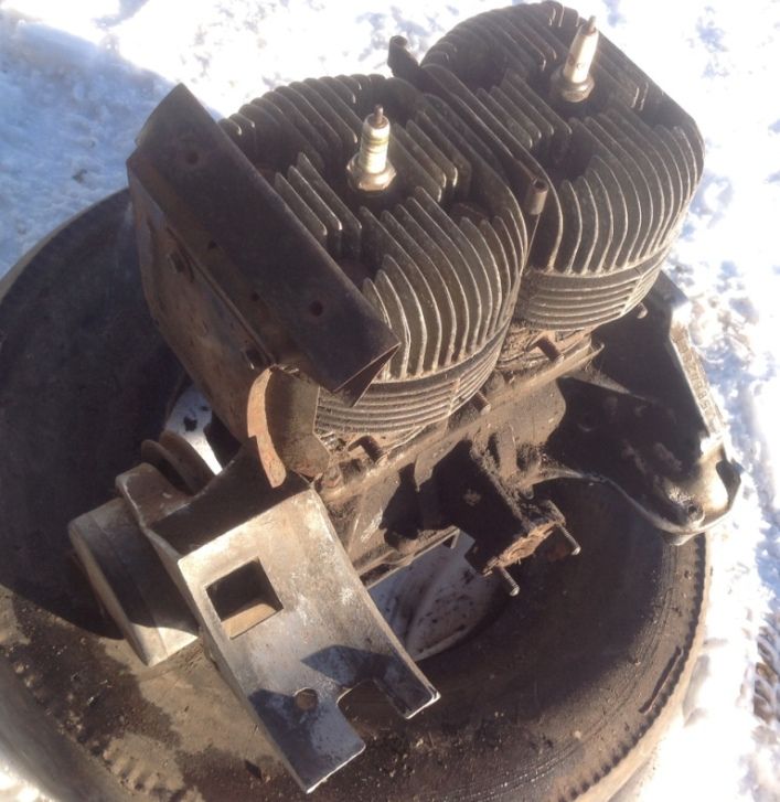

Вес в таком виде как на фото 30,4 кг

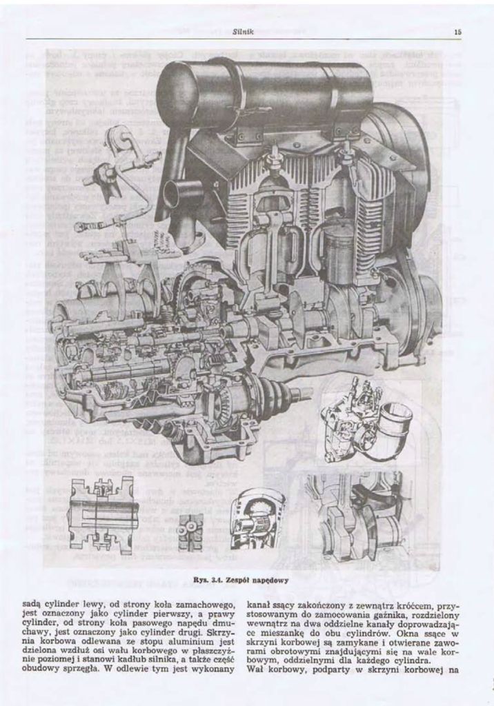

Есть тех описание автомобиля трабант в электронном виде, правда на польском языке
    114,1 КБ · Просмотры: 140
    118 КБ · Просмотры: 140
    167,1 КБ · Просмотры: 136

На фото выше - двигатели на СЛА устанвлены цилиндрами вниз. Да, на двухтактнике смазка коленвала осуществляется топливно-масляной смесью (скорее, аэрозолем). Но вопрос открытый: от переворота двигателя его смазка и, следовательно, износ не меняются?
