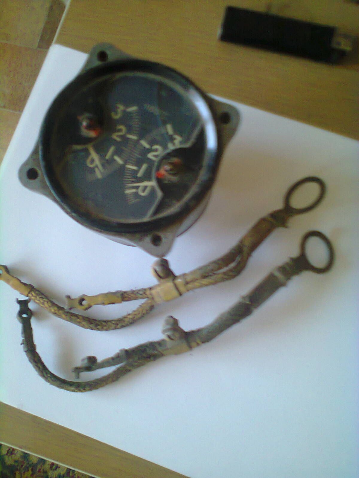

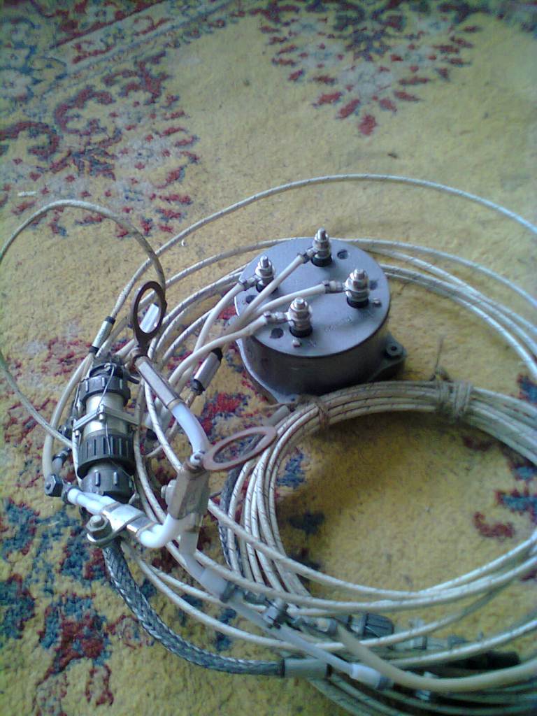

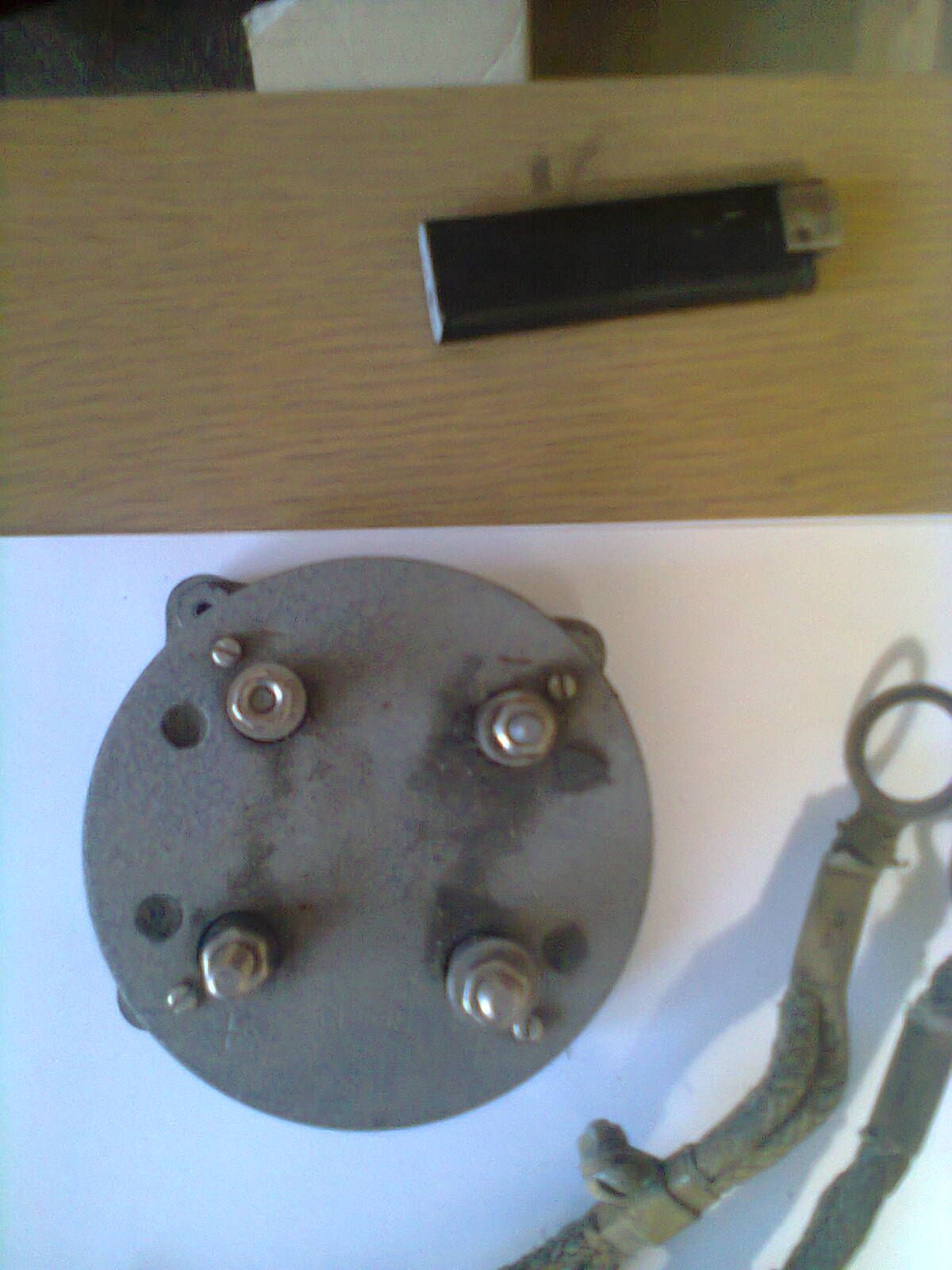

не менее уважаемый gramophonken!вы правильно определили крепление проводов,но упустили одну деталь-разЪем всетаки есть.в подтверждение того у меня комплект это фото.надеюсь все видно?!
GRAMOPHONKEN
Анадырь
Спасибо за фото! Ни где не мог это увидеть в оригинале.
Добавочные проволочные резисторы, получается находятся в разъёмах проводов. Так же как у ТЦТ-9? Правильно?
Спасибо. С уважением.

но прибор с термопарой можно соединить и обычным проводом,надо лишь в цепь включить сопротивление на 12 Ом.я для этой цели использовал нихромовую проволоку,намотав ее на карандаш и подобрав нужное  количество витков
