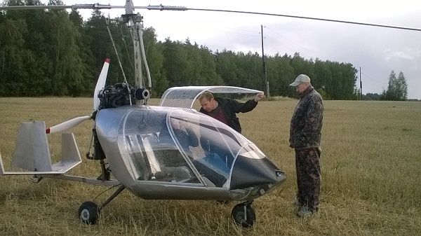

продаю автожир посмотреть можно в ветке автожиры под ником Vladimir121 на 11 странице , причина состояние здоровья, отдам  за 300т,р по цене деталей целый летный не битый в комплекте лыжи т, +79058658799 нижегородская обл
    47,8 КБ · Просмотры: 239

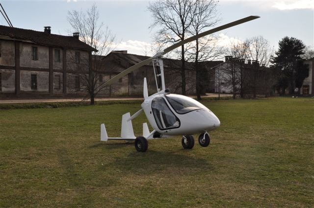

Замечания два:
1. Название темы не в меру некорректно. Конечно же, он мало похож на Орион 24. Наверняка далек и технически, не говоря уже о летных характеристиках.
2. Видео, ну просто отвратительное. А жаль, в мир "цифры" такое уже смотрится с упреком. 🙂
Но цена, даже без просмотра - дармовая. Труда вложено много. Самодельщикам есть, над чем думать.
Теме АП.
    53 КБ · Просмотры: 181
замечания адекватны, я учился летать на орионе поэтому и строить решил не доминатор в нашем регионе и в партизанских условиях зимой летать камфортней да и парта  на мой взглят удобней , много зевисит от ротора и если сделать полную копию с ротоксом то ротор они отдельно не продают а он у них хитрый

мотор с дайхатцу териос модель К-3VE вес аппарата 360, на 5800 тянет двоих летом, родная отсечка 7000, рессора авиатика из титана, ротор рус, винт кумертау 1,7, рама нежавейка ,корпус дюраль, стекла поликарбанат
Какие примерно лётные характеристики уже определились?
на 60 держит горизонт на 100-120 комфортно пробовал 160 это уже напряжно, отрыв 60-75 , все цифры без пасажира в без ветреную погоду
По расходу в крейсере сколько получается? И на какое наибольшее расстояние приходилось летать? Спасибо.

расход 12-15, далеко не летал максимум 40 минут полета, двигатель контрактный с владивостока точнее с японии в документах таможенная деклорация
