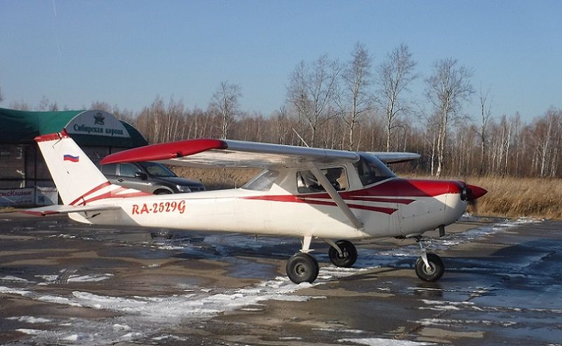

Продам чистокровный ЕЭВС под условным именем «Пролог». Создан с прицелом на буш полёты из разных частей Cessna сотой серии с небольшой добавкой современных технологий.
В своей основе бывшая Сessna 150G, прошедшая через грубую посадку и восстановленная до лётной годности под контролем настоящего A&P механика с большим опытом (не нашенского) с полной заменой пострадавших силовых элементов.
Двигатель Lycoming O-235-L2C вместе с моторамой и винтом от Cessna 152. Макс. мощность 118 л.с./2800 об/мин, но с родным винтом выдаёт как и на прародителе 110л.с. на 2550об/мин.
По наработке вопрос сложный, потому как приобреталось всё раздельно и большей частью без логов. По российским документам наработка двигателя 50ч. (связано с особенностями прохождения российского СЛГ, настоящая наработка после капремонта по неподтверждённым данным около 300 часов). Все части тела и сердце пациента в хорошем состоянии. Компрессия мотора при тесте на утечку 78/72/78/76 psi из 80-ти. Расход масла минимальный.
На крыле установлен STOL- комплект фирмы Horton – профилированный носок, удлинённые и опущенные законцовки крыла.
Передняя стойка увеличенного размера (heavy duty fork) с колесом 6.00х6’’, основные шасси тоже с большими колёсами 7.00х6’’

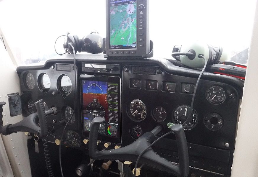

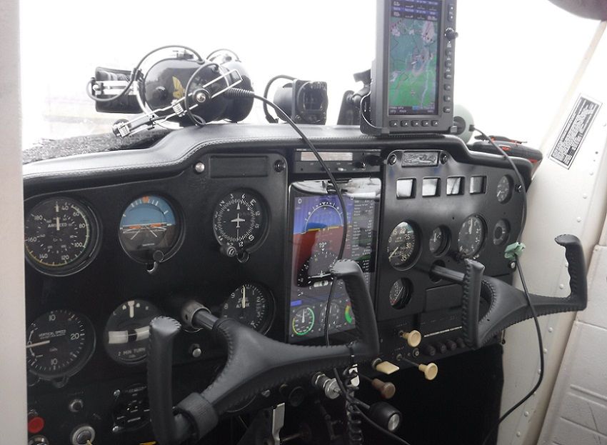

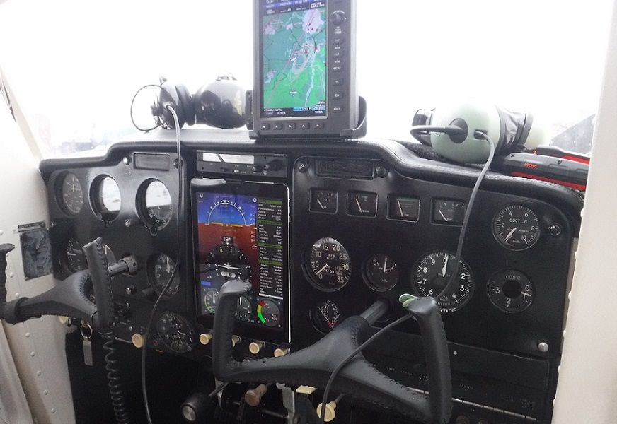

Радио и приборное оборудование:
Свежий комплект вакуумных гироскопических приборов – авиагоризонт и гирополукомпас. Фильтр вакуумной системы поменян.
Радиостанция Bendix/King KY-97A с интеркомом Flightcom 403, две кнопки push-to-talk на штурвалах.
Дополнительный метрический высотомер (ВД-20).
Указатель температуры головок цилиндров и выхлопных газов (EGT+ CHT).
Часы/хронометр АЧС-1.

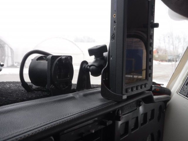

Быстросъемное крепление Ram Mount для iPad Air на центральной панели.

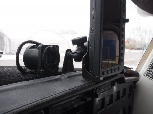

Универсальная крепёжная система Ram Mount очень удобна для размещения разнообразных девайсов. Главное - иметь прочно закреплённый шарик размером 1"(25мм)

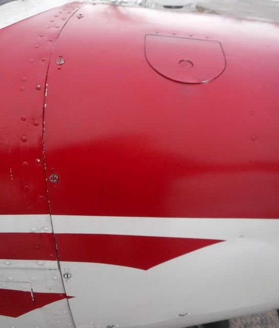

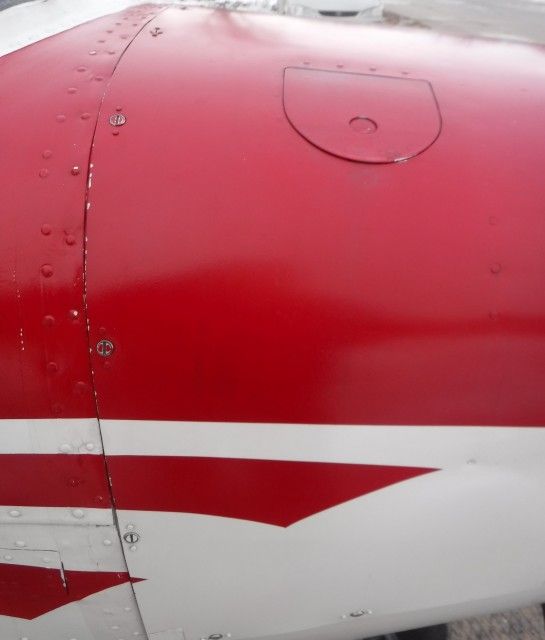

В отличии от стандартных вечно теряющихся раздолбанных винтов и саморезов на этом самолёте капот крепится на отличных авиационных подпружиненых дзусах. Ещё бы - донором крепежа в данном случае выступил Ил-62М :) Ну и всего лишь месяц напряжённой работы :D

Навигатор не написали, он в комплекте идет? Можно фото приборной панели по больше и фото салона, обшивка, кресла, багажник.

Кожаных кресел и бархатной обшивки в салоне нет, обычный салон видавшей виды Цессны. Кожей обшиты только штурвалы и козырёк. Навигатор идёт в комплекте к пилоту, а в комплекте к самолёту только крепление :) Айпад отдам вместе с самолётом.

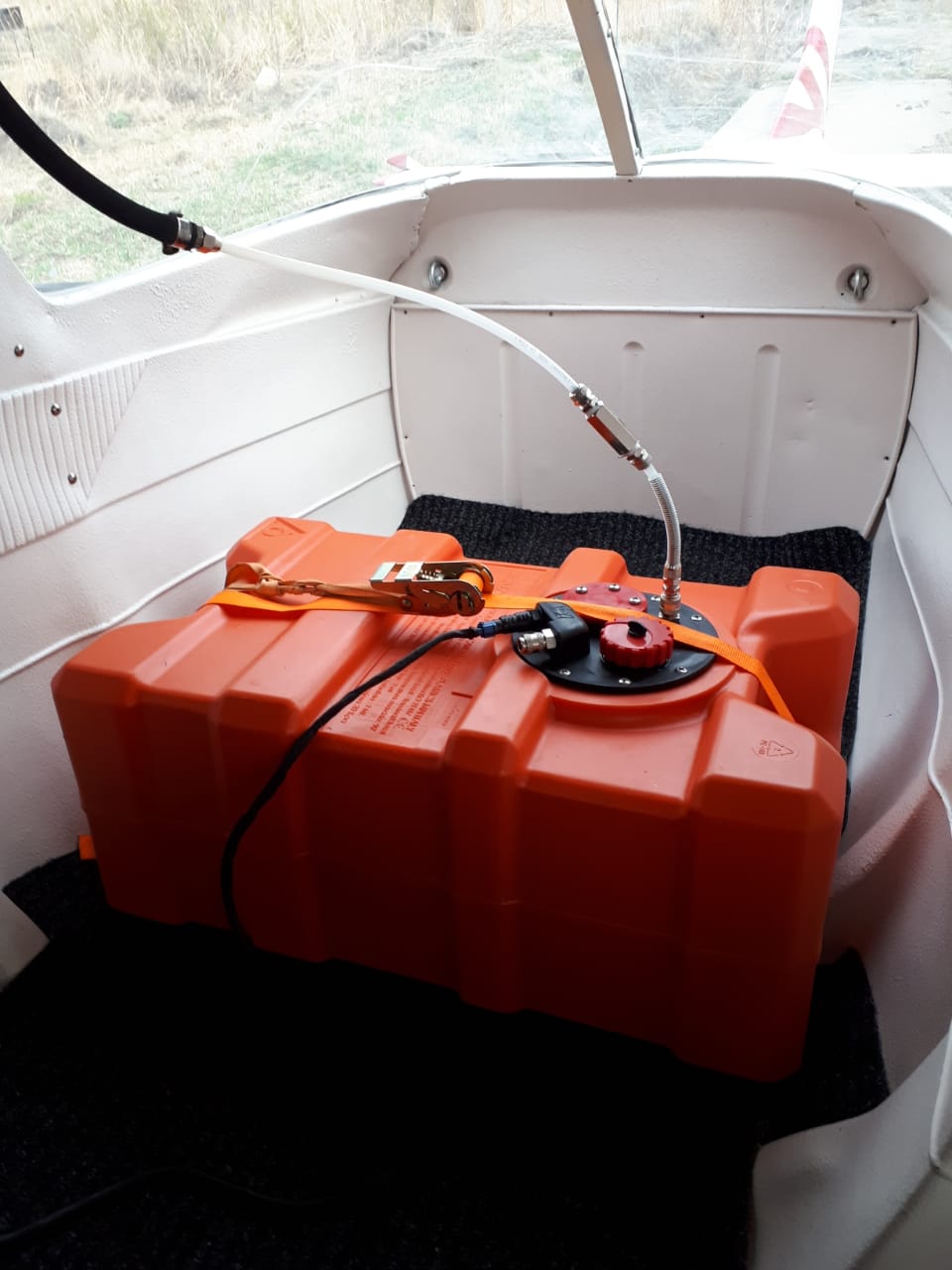

По просьбе потенциального покупателя (и понимая, что это на самом деле неплохо) приобрели дополнительный легкосъёмный топливный бак на 50 литров - а это дополнительные минимум 2 часа лётного времени. В бак внедрили электрический бензонасос со встроенным фильтром, для резервирования в самолёт поставили ещё одну розетку прикуривателя. Бак подсоединяется к топливной системе с помощью специального быстросъёмного разъёма (запирается с обоих сторон и не капает) через обратный клапан. Имеет ручки с обоих сторон, что позволяет использовать его в качестве канистры при визитах на заправку. Располагается так, что имеет минимальное влияние на центровку и позволяет взять ещё приличное количество багажа. При демонтаже шланг убирается в потолок, кабель снимается - ничего не мешает абсолютно. Прозрачная трубка предназначена для визуального контроля при перекачке.
