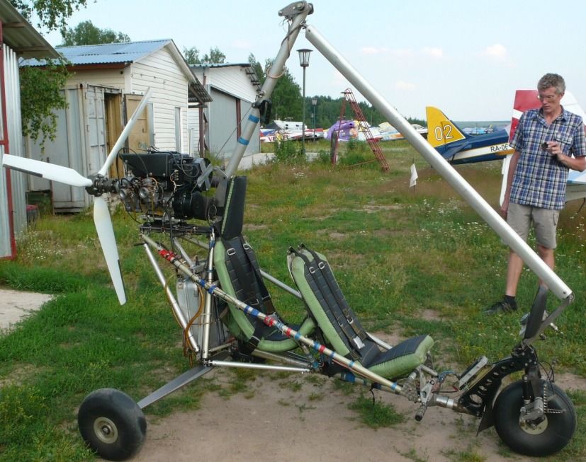

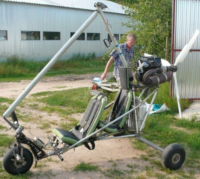

Продам дельталёт с "Тайгой" и крылом "Марлин"
Продаётся дельталёт. Двигатель «Тайга». Телега названия не имеет. Крыло «Марлин». Состояние идеальное. Стоимость 240 тысяч рублей.
Налёт и наработку двигателя сообщу чуть позже. Уход за телегой и крылом был  исключительно тщательный и грамотный. Телега полностью исправна, дефектов не имеет, двигатель прекрасно отрегулирован, заводится легко на столько, на сколько это возможно для Тайги, работает ровно, тягу по динамометру выдаёт 140 килограмм. Посадка пилота очень комфортна. Крыло прекрасно отрегулировано, один из лучших образцов Марлина, не имеет никаких дефектов или потёртостей ни на парусе, ни на каркасе, ни на тросах. Дельталёт эксплуатировался практически всё время на аэродроме Дракино. Дельталёт принадлежал Наумову Николаю Владимировичу. Крайнее обслуживание провели в ноябре 2011 года, поставили двигатель на зимнюю консервацию. Телега и крыло хранятся в ангаре на аэродроме Дракино (юг Московской области).

Дельталёт введён в эксплуатацию в 2003 году. Суммарный налёт телеги 56 часов 35 минут. Налёт РМЗ-500 - 56 часов. Дата изготовления крыла Марлин 2002 г. Введено в эксплуатацию в 2003 г. Налёт 53 часа 55 минут.

Телега «Варвар», та что с рессорой титановой, страшна как моя жизнь, но титана там очень много, выгодней сдать ее в цвет-мет. Телега переделывалась бессчетное кол-во раз, бак представлял собой канистру, валяющуюся на заднем сидении, по мне, так по телеге помойка плачет. (кстати, на фото, канистра веревочкой привязана, или по нормальному, сделали,- привязали проволочкой?)

1. Поршневая на Тайге- заменена. Налёт после этого- часов 10.
2.Бак из канистры- потому что красивый сварной лопался раз в неделю по сварке.
2. Телега переделывалась 2 раза: первый раз плита  делалачь под Тайгу вместо Бурана, второй- восстанавливалась после грубой посадки.
3. Марлин и в самом деле хорош, Коля от него млел.
4.Многочисленные провода сязаны с попытками приделать к телеге разнообразную электрику, начиная с автотахометра.

А че, телега очень оригинальная. Низкая. Чем-то напоминает Гидраэр и в тоже время перекликается с Танаргом - прикольно решена компоновка передней вилки. Why not! Просто тому, кто ее купит обязательно надо провести ревизию всех узлов, прежде чем летать
