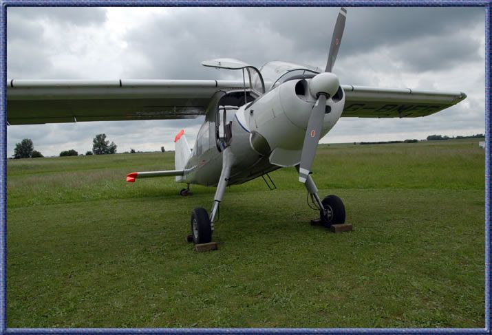

Продам Dornier Do-27A-1
smixer
Летаю на Stinson & Dornier
Член команды
Хабаровск
Продам очень интересный самолёт с уникальными характеристиками.
Производитель Dornier Werke Gmbh (ФРГ). Год выпуска 1958. Налёт (TTSN) - 810 часов.
Двигатель Lycoming GO-480-B1A6, 270 л.с., Наработка (TSMOH) - 130 часов.
Винт постоянных оборотов Hartzell HC-82X20-1B, наработка (TSMOH) - 55 часов.
Вся необходимая документация имеется (на английском).
Из нестандартного оборудования:
Люк для аэрофотоаппарата + сиденье для оператора.
Новая радиостанция с сеткой 8.33 (требуется для полётов в Европе).
Новый ответчик вторичной радиолокации Mode S (требуется для полётов в Европе).
Усиленные двухпоршневые тормоза Cleveland.
Причина продажи - покупка проекта Do-28B-1
Стоимость 8000 т.р., возможен обоснованный торг.
Немного об этой модели есть в теме https://saon.ru/forum/viewtopic.php?t=13245
Более конкретные вопросы можно задать в личку, на почту jetblackbird@gmail.com
или по тел.: +7 924 106 0852 (время Мск +7)
Самолёт находится на аэродроме "Орловка" (Тверская область, примерно 170 км от столицы).
Договориться о тест-полёте можно по тел.: +79031497009 (время московское)

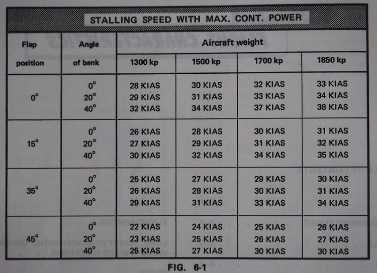

Поясняю для тех, кто не в теме. Рецепт для того,чтобы сделать цирковой самолёт "вертикального" взлёта и посадки известен давно и он довольно прост. Надо взять лёгкую ферменную конструкцию и крыло большой площади, обшить всё это тряпкой (желательно современной синтетикой), поставить лёгкий двигатель помощнее, залить 20 литров бензина и посадить в неё не слишком толстого пилота. Можно даже без радиостанции. И вперёд, снимать крутые ролики, коих в Ютюбе как грязи. Желательно снимать с хорошим встречным ветром (с боковым не получится, сдует блоху). По этому рецепту сделан и Суперкаб, и СуперСТОЛ, и реплики Шторьха, и ЭйрКам, и куча их клонов.
Но как только вам потребуется взять всего-то четверых мужиков с багажом и перевезти их хотя бы за 300 км, не глядя с тоской на встречный ветер всего лишь в 40 км/ч, весь этот сонм крутых суперстолов превратится в печальных осликов, падающих на коленки от лишнего мешка на спине.
Крутость Do-27 состоит в том, что при сравнимых со Шторьхом ВПХ в него можно не ужимаясь посадить 6 человек и попилить на рыбалку с крейсерской скоростью С-182. Но при этом иметь расход бензина (почти любого) как минимум в 3 раза меньше, чем Ан-2, и не иметь всего остального геморроя с его базированием, обслуживанием и лётной годностью.
И да, вы хотели чего-то объективного... Посмотрите в таблицу. Это официальное РЛЭ сертифицированного самолёта, если что.
В таблице даны скорости сваливания в зависимости от полётной массы, положения закрылков и угла крена. Если хотите получить цифры не в узлах, а в км/ч - просто умножьте на 1,85.

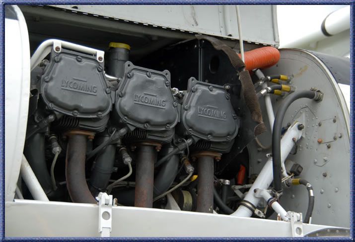

Двигатель Lycoming GO-480 легко вращает винт диаметром 2,5 метра. Все шланги, трубопроводы, тросы и прочая обвязка в отличном состоянии.
