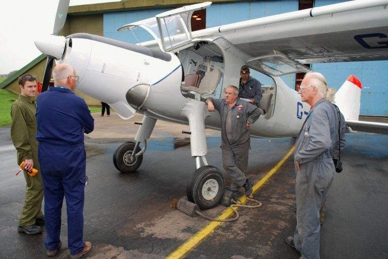

Инспекция перед перелётом.
    64,2 КБ · Просмотры: 271

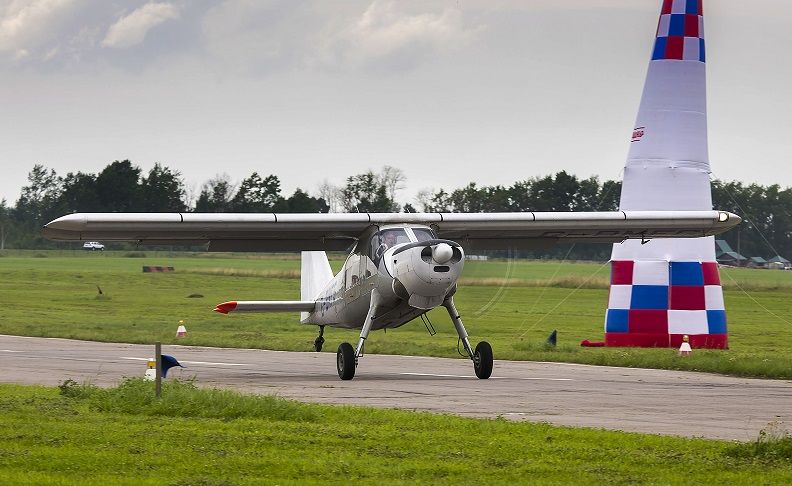

При том, что он довольно стабилен в воздухе, довольно шустро слушается ручки, я бы даже сказал, что слишком шустро, причём на ручке не ощущается сопротивления или значительного возрастания нагрузки.
Для компенсации усилий на элеронах и флаперонах применены сервокомпенсаторы - аэродинамические поверхности, похожие на триммеры, но управляемые не отдельным колёсиком, а автоматически отклоняемые при помощи жесткой связи. Поэтому усилия на ручке минимальны и с ростом скорости почти не увеличиваются.. В принципе это не такое уж редкое решение на более крупных самолётах, просто оно не часто встречается в лёгком сегменте.
Вообще соотношение устойчивости и управляемости в полёте на этом самолёте я бы назвал близким к образцовому. А в крейсере ручку действительно можно держать как циклик Робинсона - тремя пальцами, положив руку на колено. Очень комфортно.
На взлёте. Фото Максим Штурм (с).
    69,9 КБ · Просмотры: 275

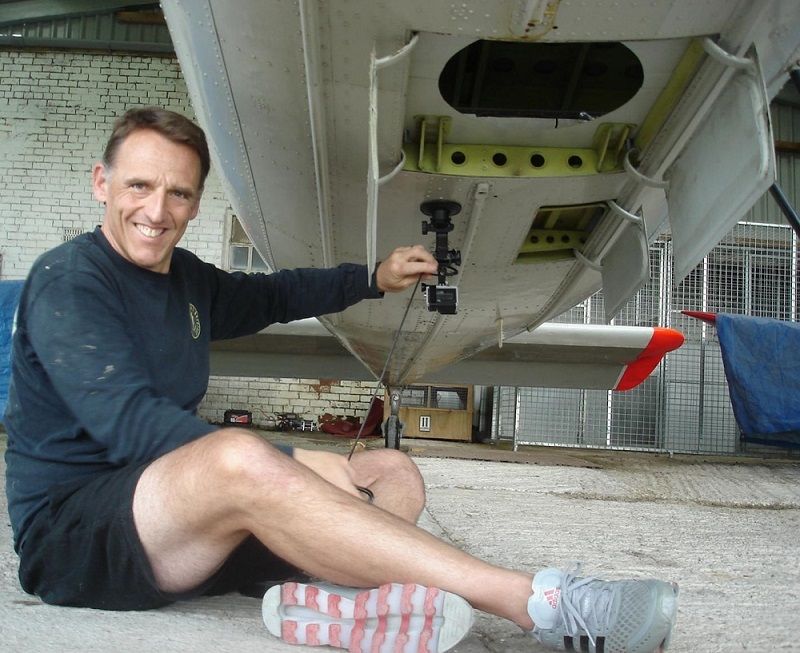

На самолёте есть два люка под аэрофотосъемку. Открываются рычажком из пассажирской кабины. Для удобства работы на аэрофотосъемке может быть установлено отдельное поворотное кресло для оператора (имеется в комплекте).
Спасибо предыдущему владельцу за наглядную демонстрацию девайса 🙂
    94,8 КБ · Просмотры: 263

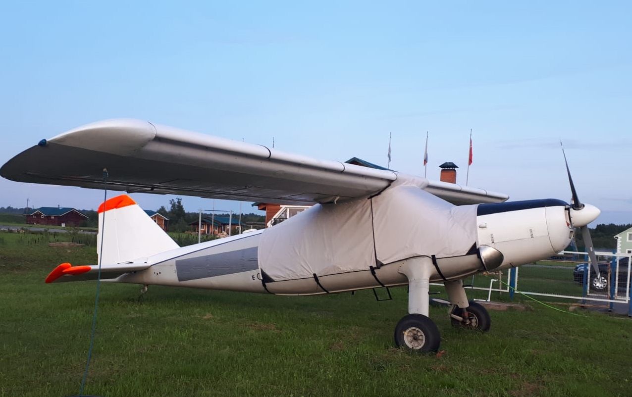

Ещё весной на самолёт был приобретён новый чехол производства Bruce's Custom Covers (США), стоимостью чуть меньше тысячи долларов. Тем не менее новая цена на замечательный самолёт 7600 т.р.
    104,2 КБ · Просмотры: 252

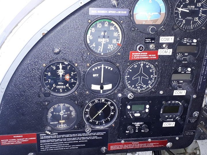

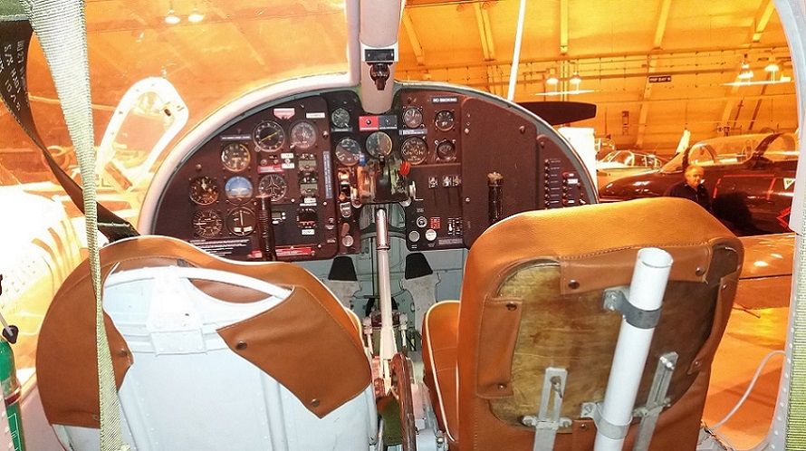

Очередной потенциальный покупатель озадачил меня вопросом о фото приборной панели. Действительно, упустил из виду, исправляюсь. На фото общий вид передней части салона. Правая передняя дверь открыта.
Спинка правого сиденья посажена на странную трубу не просто так - её можно снять со стопора и наклонить вправо или влево - чтобы было удобнее в полёте перелезать с первого ряда в заднюю часть салона (ну или наоборот  ;D)
    100,1 КБ · Просмотры: 291
Правда сейчас я немного переставил приборы в соответствии со своими представлениями о прекрасном (переместил основные пилотажные приборы повыше, чтобы лучше читались).  Плюс пришлось поставить интерком - как ни странно зарубежные владельцы не удосужились этого сделать, к тому же на самолёте использовались только 2 разъема под "военные" одноштырьковые гарнитуры, что создало изрядные проблемы при перегоне. Сейчас всё пучком - в работе интерком и 4 двухштырьковых разъема GA   [smiley=thumbsup.gif]
    110,5 КБ · Просмотры: 236
