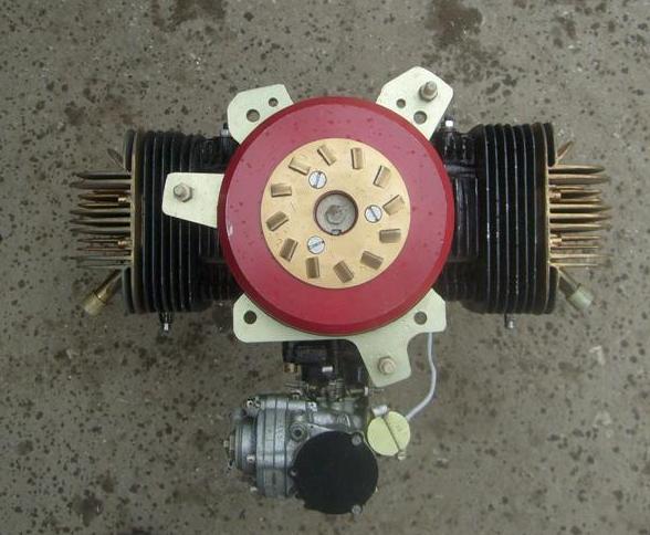

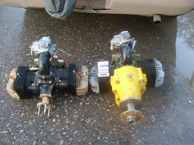

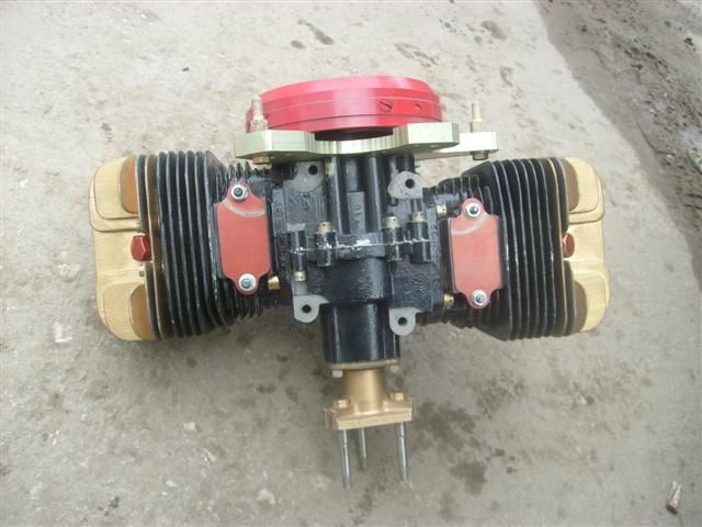

Продам новый двигатель П-032.
И изучаю спрос на П-038 с редуктором.
На снимке П-032 с редуктором и П-038 без него.
В продажу идёт П-032 без редуктора!
В комплекте с двигателем идут запасные цилиндры, поршни и кольца.
Из общения с людьми сделавших и эксплуатирующих эти двигатели выяснилось: Гарантированый ресур двигателя 60 часов, но это на максимальной мощности! Если использовать номинальную ( 28 и 34 л.с. соответственно) то ресурс приближается к 1000 часам.
Технические данные П-032: Вес двигателя с карбюратором – 10,5 кг. С пусковым устройством 13 кг.
Зажигание, пусковое устройство и эл.стартер от л\м Вихрь. ( в комплект не входит!)
Карбюратор мембранный с высотным корректором.
Между картером и карбюратором имеется лепестковый клапан.
Общий объем – 493 см. куб.
Диаметр поршня – 71,9 мм.
Рабочий ход поршня (т.е. ход до выпускных окон цилиндра) 37,3 мм.
Полный ход поршня 54,1 мм.
Объём камеры сгорания = 27,34 куб.см.
Степень сжатия до окон ( реальная ) – 6,53
Степень сжатия полного хода – 9,0
Обороты двигателя – 7000 оборотов в минуту.
Топливо АИ-95 в смеси с маслом 1:50. (Синтетика, Кастрол - 2Т, или Мобил 1-2Т )
Расход топлива до 450г\л.с.\час.
Отлично подойдут для применения на глиссерах, паралётах или лёгком мотодельтаплане.
Цена без редуктора 30 т. рублей.
Двигатели находятся в Самаре.
Двигатель П-032 с редуктором и винтом 1.6 м выдавал стат.тягу 125 кг.
Для контакта: эл. почта ink-70@yandex.ru
тел. 8-917-143-63-99 Андрей.

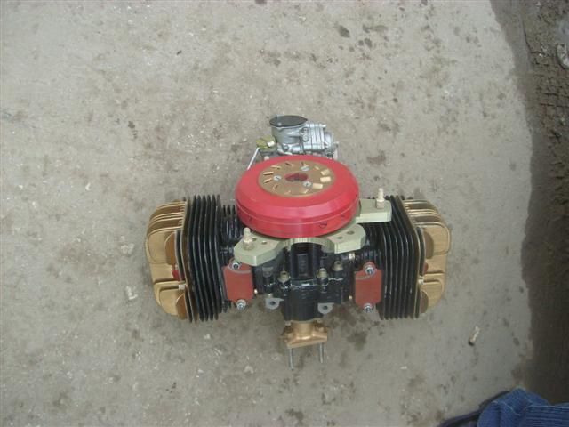

На нижнем фото  в топике видно заглушенные выпускные окна, отверстия крепления к мотораме и платформу для крепления пускового устройства и эл. стартера.
Под эл. стартер потребуется напрессовать венец.

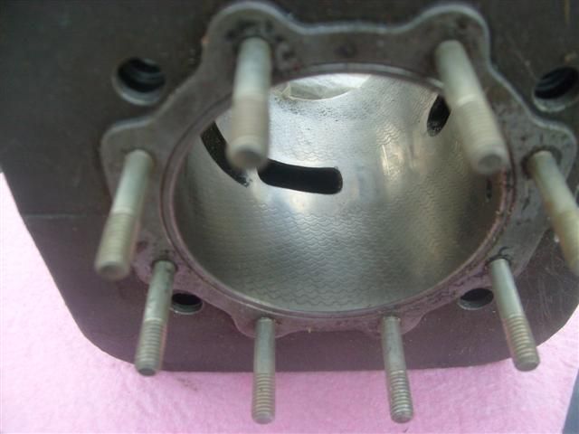

На фото оригинальная хонинговка.

Здравствуйте! Заявленная мощность-при наличии резонаторов?
Тяга 125кг,с редуктором и резонансными трубами?
Какой материал ,или покрытие цилиндров?
Стартер не входит в комплект,а зажигание?
Мощность без резонаторов. Резонаторы умельцы пытались приспосабливать и получали бОльшую мощность.
Покрытие цилиндров - никасил.
Зажигание в комплект не входит, но докупить его не проблема.  Стандартное двухискровое зажигание МБ-22 от лодочного мотора Вихрь, как раз подходит для этого оппозитного мотора.
Какой вес с редуктором,пусковым устройством,зажиганием,электростартёром и,соответственно,сумма
Сам не мерил. Вес заявленый производителем - 28кг.
Двигатель П-038 с редуктором пока не продаётся. Думаю себе оставить, но если есть предложения - в личку.

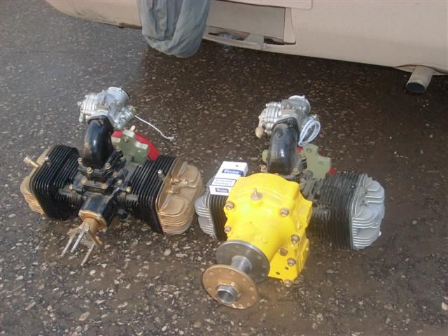

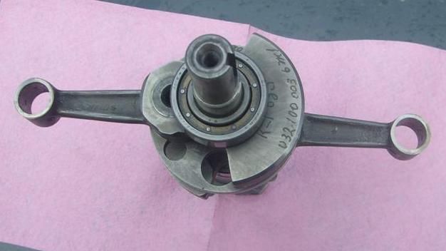

Ещё пара фото.
Рядом со свечными заглушками - декомпрессоры.
Коленвал - на 3 подшипниках!( а то где-то выдавалось что на втулках)

...когда вес двигателя 10 кг, а редуктора 18 кг, то ощущается лёгкий дискомфорт на уровне подсознания... 🙁
В эти 18 кг. входят редуктор с демпфером, эл. стартер, бензонасос, выпуск, дублированная система зажигания и прочие мелочи.
Без обвеса никуда не дется. Взять к примеру автомобильный Ж13. Сам двигатель около 45 кг. Отлично казалось-бы. Но с обвесом уже под сотню вытягивает.

На третьем фото П-038. У П-032 цилиндры меньшего размера, именно он идёт в продажу, но без редуктора. То есть я сначала перекину цилиндры на двигателях, а потом продам.

А зачем именно такой? Он ведь на кольцо рассчитан. С П-032 без редуктора с винтом 1.1 м получали тягу 70 кг.
Заглушки на цилиндрах закрывают впускные окна? Если продаются отдельно ЦПГ, интересует их цена.
  - заглушены ВЫпускные окна!
Впуск в картер с лепестковым клапаном. Карбюратор на месте, смотрите фото.
Комплект ЦПГ - 3 т.руб.
Карбюратор я видел, просто вспомнил П-020 и подумал,что раньше было 2 карба, моя промашка.

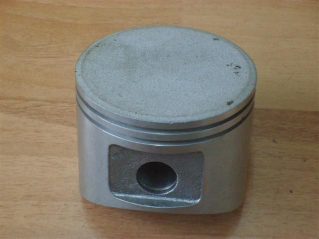

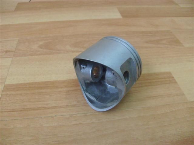

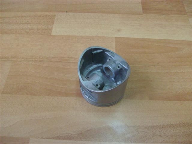

Добавлю фото поршня. Напыление на поршне бывает двух видов - жёлтое и серое. Материал напыления неизвестен.
Кольца два, из чего они не знаю. Точно померить нечем, примерная толщина кольца 1.5 мм.

Коленвал  сколько ? Что входит в комплект ЦПГ ?
В редукторе шестерни  какой модуль, шестерни косозубые ? редукция какая?
ЦПГ - цилиндры, поршни, кольца. Комплект для одного мотора.
Редуктор не разбирал. Знаю только что он с пружинным демпфером. Редукцию посчитаю, отпишусь.
Коленвал отдельно не продаётся.
