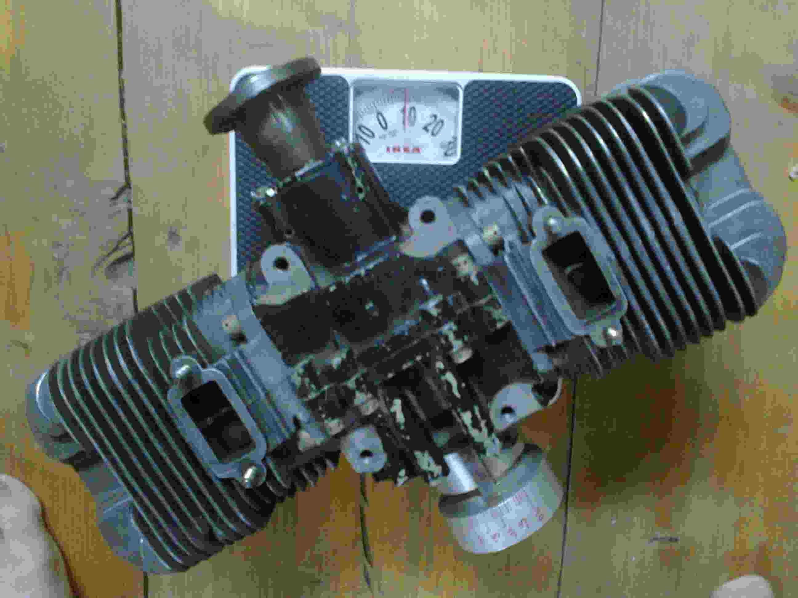

умели ведь при советах делать  🙂 это вес голого движка без навески если у кого есть комплект поршневого, нового или подобранного, заеду заберу
    88 КБ · Просмотры: 177
