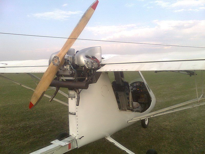

Летаю на таком. Бекас с этим движком и деревянным винтом в наборе у меня выдает + 10м/с. Есть видео такого полета, но не знаю как выложить. Тяга не главное, это заблуждение мерять все тягой!
Вот, чтобы не быть голословным, выкладываю ссылку на видео этого полета. Заходите смотрите!!! Видео называется Проход Бекаса, длительность 1м.18 сек. Считайте с 6 сек. до 16 сек. На 16 сек. у меня уже 100 метров. Далее набирать не стал, не надо было. Скорость на проходе 140 км/ч, полет в одноместном варианте!
    72,6 КБ · Просмотры: 184
Вот и я всем объясняю, что тяга на месте это ещё не показатель, намже летать надо а не машину из лужи вытаскивать. Двигатель находиться в Самарской обл..
Ну  почему не показатель! Еще какой показатель ,особенно он необходим при  экспериментах с самодельными винтами, если тяга выше на тех же оборотах кого го то винта значит лучше его КПД. Хотя тоже не факт можно поставить винт большего диаметра и снят на максимальных оборотах хорошую тягу с набором скорости он выродиться из за превышения скорости звука концов лопастей!  А в каком диапазоне скоростей летать тут каждый решает сам путем переставлением углов  лопастей.И какой диаметр ВВ поставить. Ротакс 912 100сильный при 5000обр. выдает 80л.с.  Я летал  с ротаксом загружал винт на стопе до 4600обр для крейсера тут конечно к чему тягу мерить ее будет мало.
Жаба заточена под круиз так понимаю!
Эксплуатировали такой двигатель на Птенце-2. После 80-сильного Ротакса -912, ощущения, что там лошади маленькие, австралийские 🙂. Из-за больших оборотов - сильный шум от винта и ограничение диаметра, приходится принудительно затяжелять винт до 3000 об/мин на взлете. На взлетном - 3200 при диаметре 1,7м - уши режет (284м/с - на конце лопасти). При отрицательной температуре ниже -15 градусов, запуск только с внешним прогревом двигателя, на холодную не запустишь.
Из- за высоких оборотов более подходит для скоростных самолетов, не ограниченных взлетной дистанцией.

Видео сколько он разбегается у меня нет. То сам рулишь и снимать некогда,то снимают только проход. Но по моему глазомеру из кабины, закрылки на 20 гр., обороты 3000, бензин 98. Разбег составлял 100 м. в одноместном и 150 вдвоем (все это примерно, но не более 150 м.) Взлетали с АХР полосы и уверенно взлетели (вдвоем) до ее середины.  Круизная скорость по прибору УС 250, составляет 100-110 км/ч., обороты при этом 2400. А вот по шуму согласен, шумит зараза. Нет вообще-то видео с разбегом есть. Там я сел и почти остановился, но конечно не до конца, а потом снова взлетел. Оно на ссылке указанной мной выше. Щас залезу посмотрю. Если нет то выложу. Про запуск при холоде тоже согласен. Нужно греть его. Я грею (феном для волос) впускные патрубки в течении 5 минут и все, уверенный запуск гарантирован. Проблемы в прогреве нет.

Кратковременное значение +10м/с с  общей потерей скорости- не о чем не говорит. Скороподьемность надо мерять на площадке набора с выдерживанием постоянной скорости и скороподьемности в течении хотя бы секунд 30... 😉
Да согласен, тогда назовем ее (устоявшейся скороподъемностью) и будет она в моем случае +6+7 м/с, на скорости в 110-100 км/ч и 3000 оборотов. Все правильно + 10 м/с все это кратовременно, надо следить за скоростью, чтобы ее не потерять и не свалить в штопор. Короче так делать нельзя!!!
