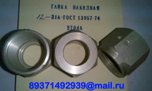

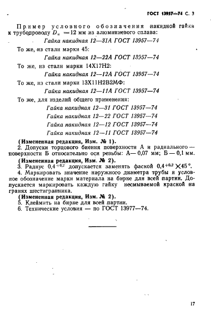

Гайка накидная М12 - шаг резьбы какой ? И соответственно проходник прямой М12- шаг ? И материал ?
max-audi RIP Откуда г.Москва 9 Ноя 2015 #21 Гайка накидная М12 - шаг резьбы какой ? И соответственно проходник прямой М12- шаг ? И материал ? Вложения IMG_20151109_181535_001.jpeg 30,4 КБ Просмотры: 94 IMG_20151109_174538_001.jpeg 30,6 КБ Просмотры: 97

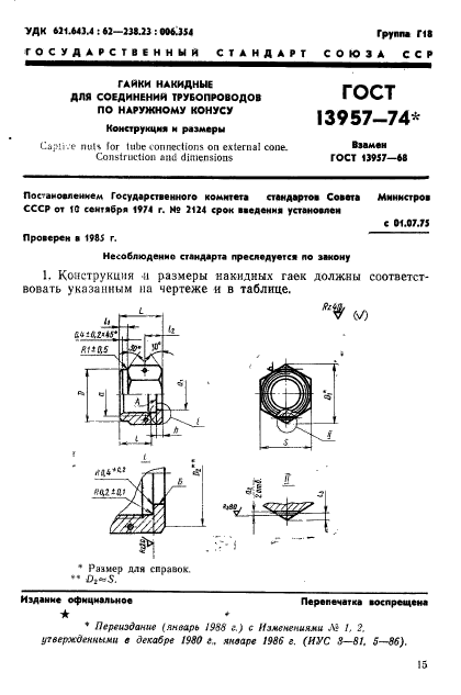

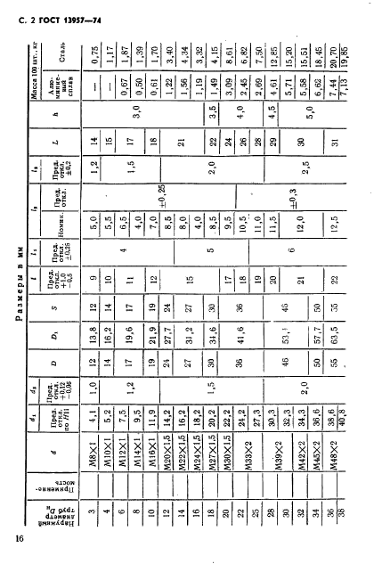

ФЛАМЕНКО Я люблю строить самолеты! Откуда г. Энгельс 9 Ноя 2015 #22 посмотрите в документе, здесь информация по гайкам Вложения gajka_nakidnaja_1.gif 22,8 КБ Просмотры: 128 gajka_nakidnaja_2.gif 31,8 КБ Просмотры: 123 gajka_nakidnaja_3.gif 24,1 КБ Просмотры: 110

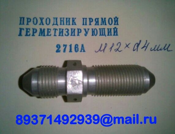

ФЛАМЕНКО Я люблю строить самолеты! Откуда г. Энгельс 9 Ноя 2015 #23 У проходника М12х1, материал Д16Т алюминевый сплав документ выложу позже

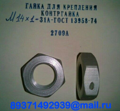

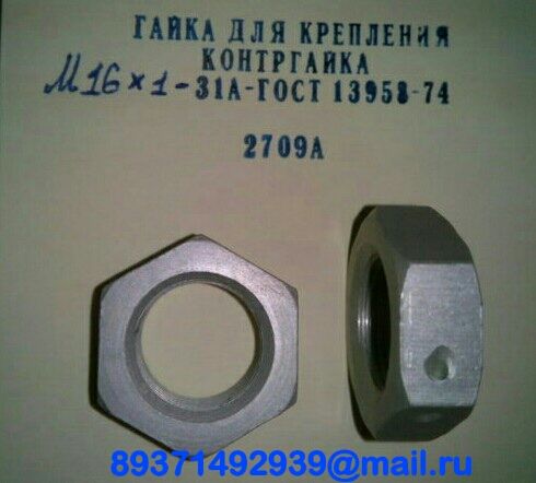

ФЛАМЕНКО Я люблю строить самолеты! Откуда г. Энгельс 10 Ноя 2015 #24 Контргайка М14-1-31А-ГОСТ 13958-74 (2709А) 1400шт по 30р/шт Вложения IMG_20151110_152301.jpeg 30,5 КБ Просмотры: 101
ФЛАМЕНКО Я люблю строить самолеты! Откуда г. Энгельс 10 Ноя 2015 #25 Контргайка М 16-1-31А-ГОСТ 13958-74 (2709А) 900шт по 30р/шт Вложения IMG_20151110_152430.jpeg 28,4 КБ Просмотры: 100
