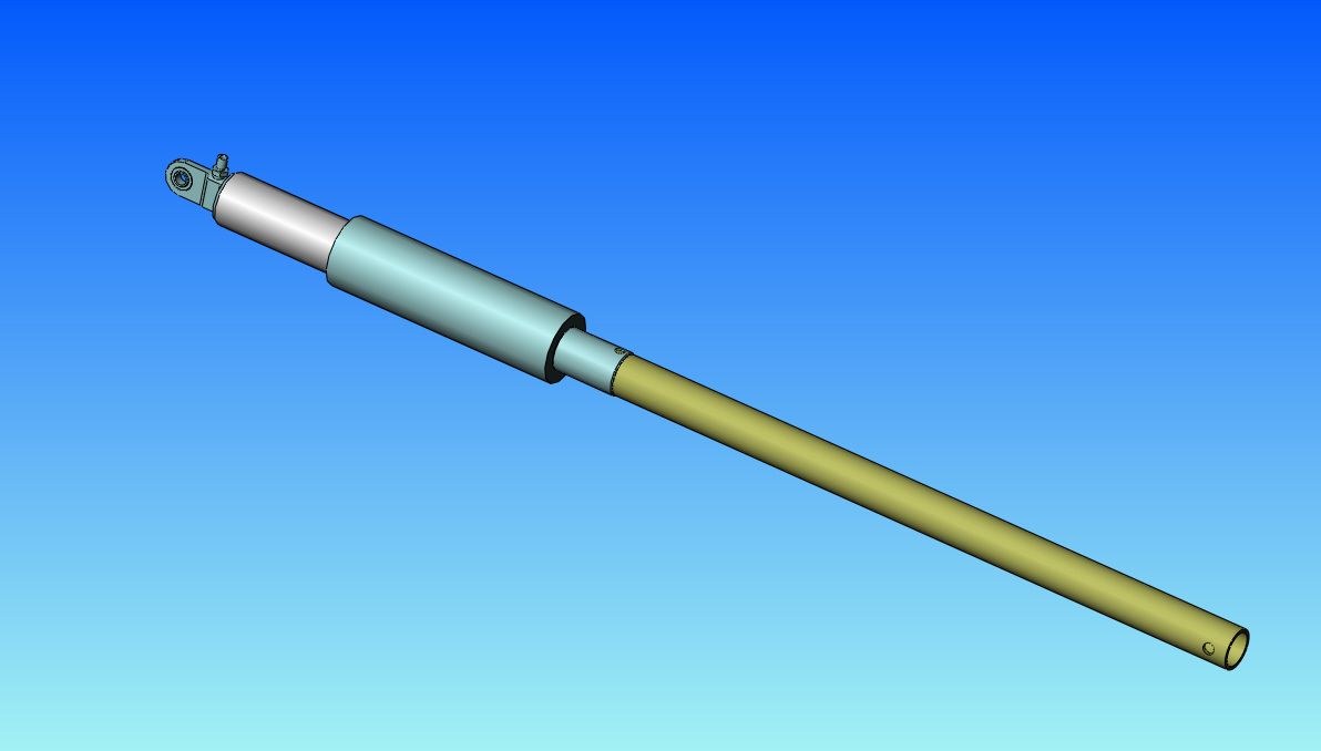

продам газовые амортизаторы .
Вот эскиз амортизатора который хотелось бы поиметь (4 шт).
Нагрузка при полном обжатии примерно 300-350 кг. (на каждый)
Расстояние между "ушами" 950 мм.
Трубу-удлинитель можно не делать, изготовлю сам.  Достаточно оставить проточку под её внутренний диаметр - 29 мм. Или наружный - 35 мм.
Ну и естественно хотелось бы подешевле 😀

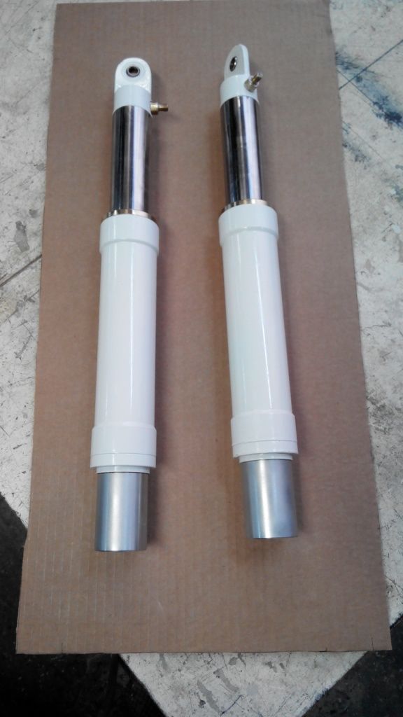

Такие амортизаторы сделать можно.Ход амортизатора 80 мм.
В приложении их фото.Нижний стакан съемный-так удобней,его можно легко
подогнать под трубу.
В верхнем ухе шс-10,в нижнем будет такой-же.
Амортизатор плюс нижнее ухо будет стоить 282,5$-1 шт.
Все 4 комплекта будут стоить 1130,00 долл. США
После предоплаты,амортизаторы будут
готовы через 2 нед.
С уважением Александр.
