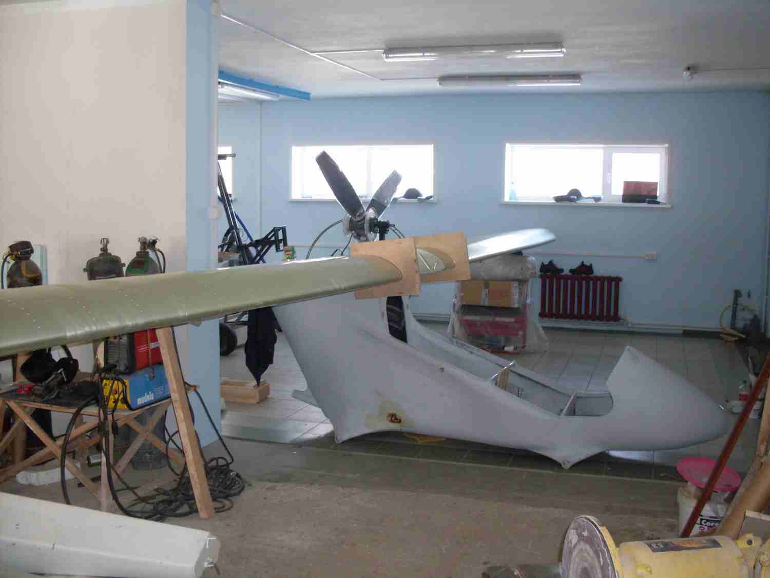

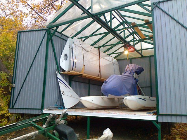

Продам Гидросамолет "Odissey"
В ангаре удобно размещаются все агрегаты и можно работать с самолетом.

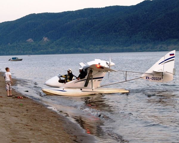

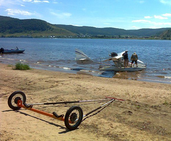

Самолет можно вытащить на берег методом перешагивания или лебедкой, но Саша сделал еще и выкатную тележку.
    46,7 КБ · Просмотры: 203
Колеса от Урала легко снимаются, тележка складывается и перевозится легко. На нашем мелководном берегу она очень удобна. Помню для Че-15 в 1998 году мы тоже делали такую тележку и  использовали ее на авиасалоне Геленджик 1998 для выкатки на слип.

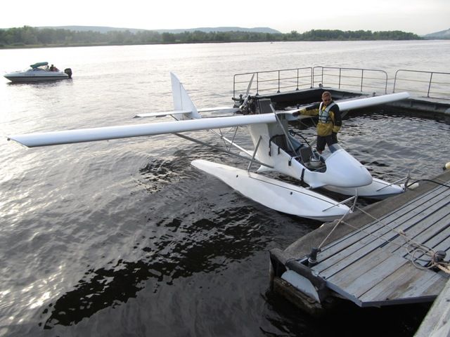

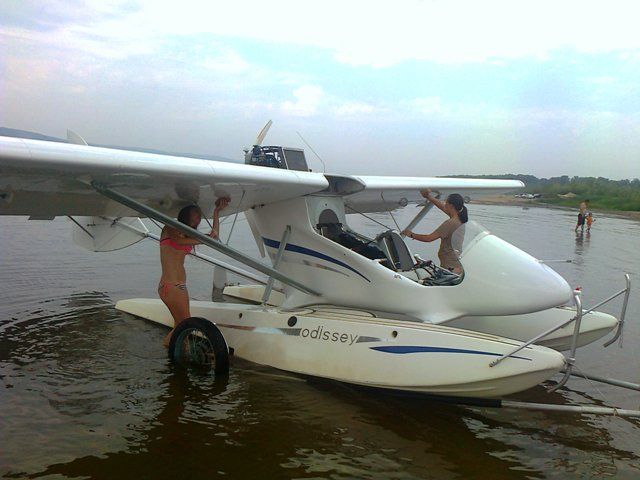

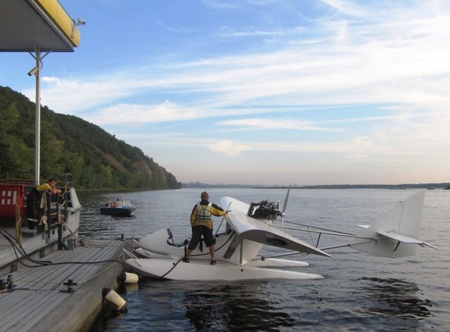

Самолет так же хорошо хранится на воде. Поплавки воду почти не набирают. Есть система прокачки и удаления воды. Для причаливания к высокой пристани на носах поплавков устанавливаются специальные полозья. Это очень удобно при заправке на водных заправочных станциях.
    58,1 КБ · Просмотры: 199
Вот так происходит заправка
    42,6 КБ · Просмотры: 223

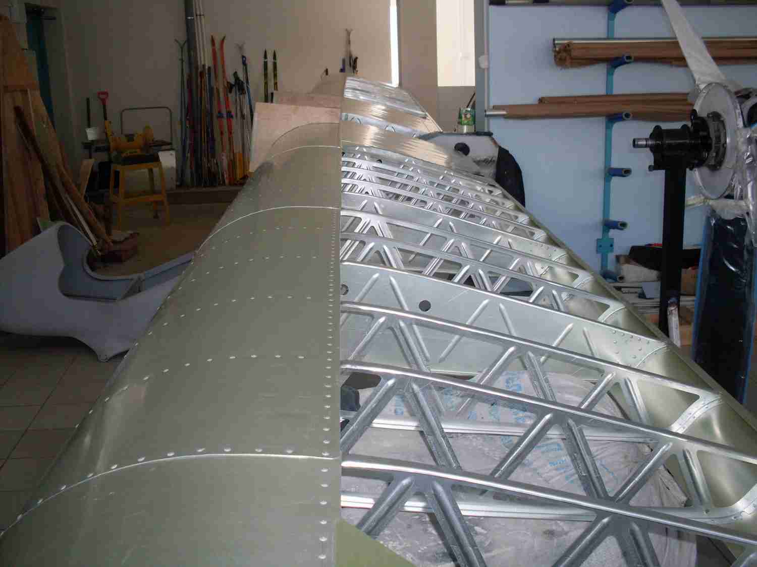

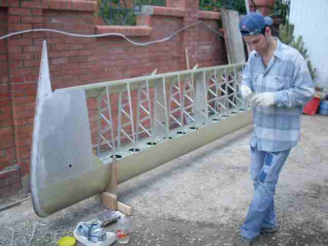

Крыло самолета цельнометаллическое, собрано из нервюр профиля Р-3а, которые используются на самолетах Корвет, А-20, А-22.
    57,1 КБ · Просмотры: 207

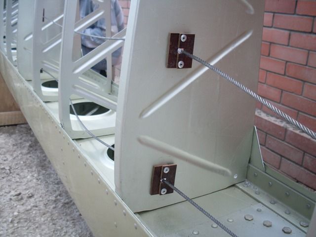

проводка элеронов тросовая
    38,4 КБ · Просмотры: 208

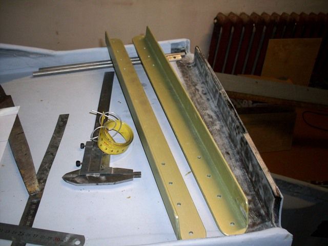

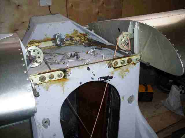

Крыло крепится к дюралевым уголкам, перестыкованным болтами с пластиковым шпангоутом
    41,7 КБ · Просмотры: 242
сборка крыла
    44,3 КБ · Просмотры: 213

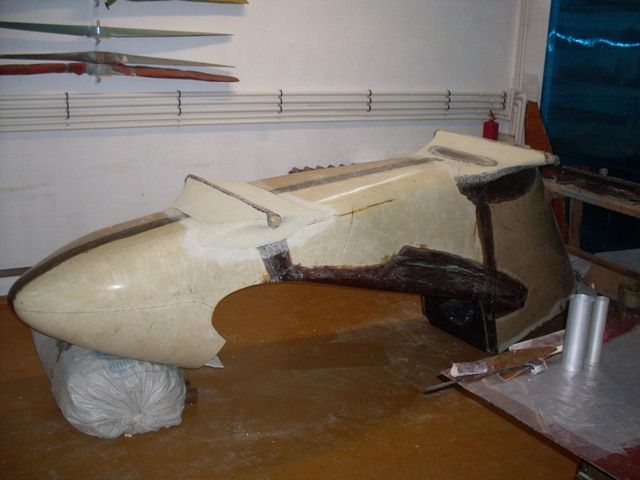

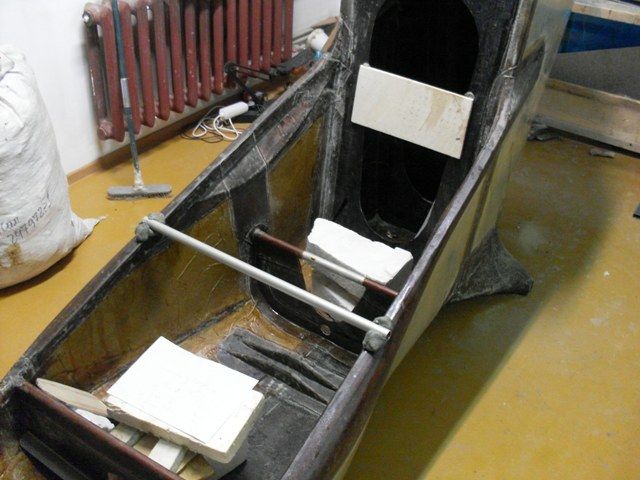

Пластик изготавливался на базе Аиваспектр. Для выклейки фюзеляжа использовалась матрица обтекателя дельталета Авиаспектр.
    36 КБ · Просмотры: 223
Борта фюзеляжа усилены бимсами. Фюзеляж рассчитан на прочность как впрочем и весь самолет. Поэтому нагрузки от поплавков в экспулатации он держит прекрасно. В трубах навески внутри установлены бужи в 2 и 3 слоя. Поплавки мы на зиму снимаем, трубы можно вынуть, проконтролировать. смазать. За 5 лет никаких вопросов.
    57,7 КБ · Просмотры: 234
