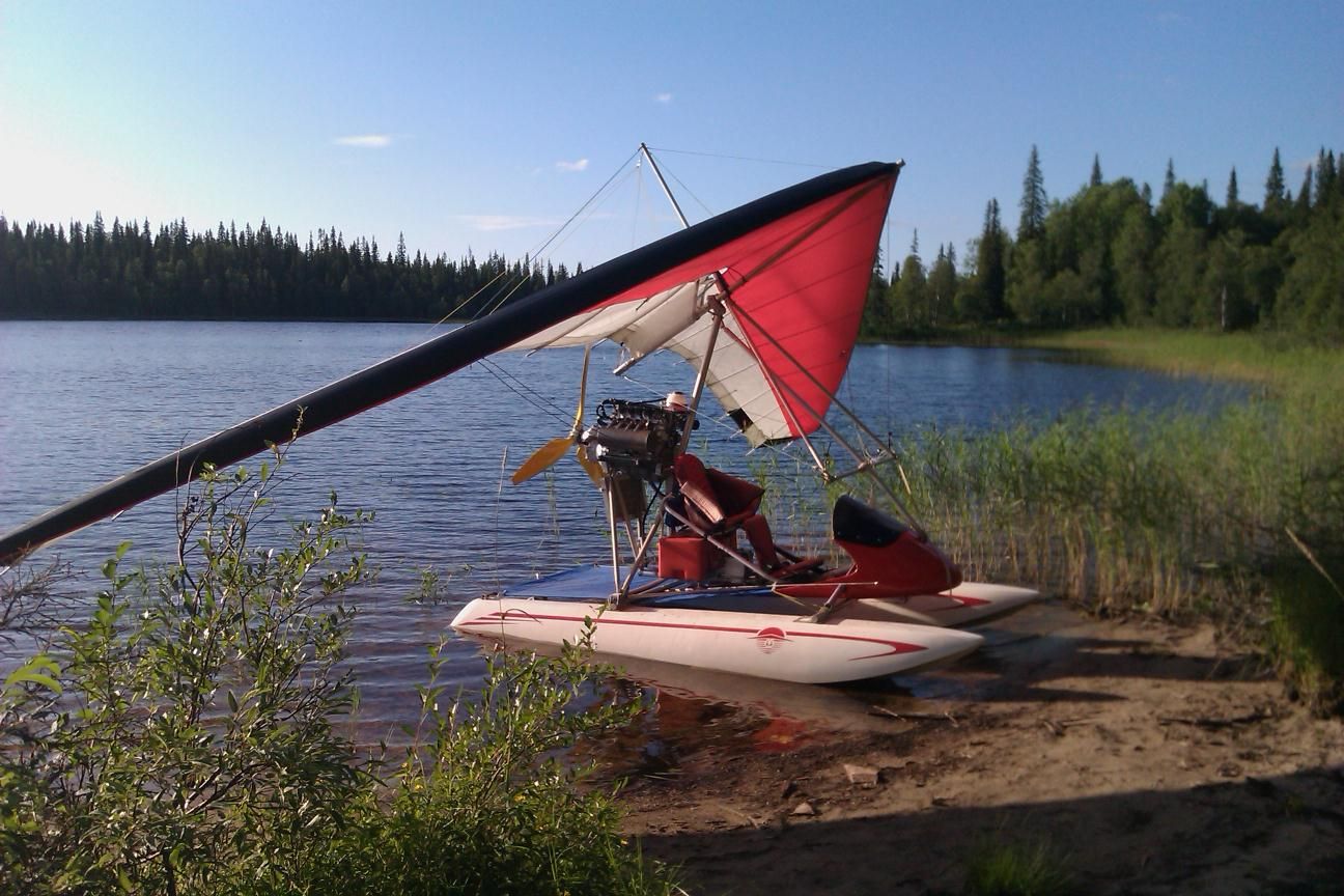

Продается дельталет ("Хондалет").
Тяга: 215 кг.
Телега (рама): "Фрегат" двухместная (усиленная).
Время налёта: 30 часов.
Местонахождение: Архангельская область.
Цена: 600 000 руб.
    181,6 КБ · Просмотры: 122
Чавойта телега даже издалека фрегат не напоминает? :~~)
"Телега "Хондалёт" - это "Фрегат", доработанный и усиленный под... автомобильный  двигатель "Хонда"."
Не?
P.S.: "Мопед не мой - я просто разместил объяву". Владелец аппарата с компьютером на "Вы". Уточню у него...
"Хондалёт" - это "Фрегат", доработанный и усиленный под... автомобильныйдвигатель "Хонда"."
Хондалёт (в моём понимании) это дельталёт имеющий скороподъёмность 10м/с
а всё остальное с автомобильными движками это просто автоконверсии

Опечатка, 315 кг. Настройки двигателя двух видов, втэк включается на 4200 оборотах и моментально набирает обороты до 5000, второй вариант был сделан Сашей Р. специально для меня и втэк срабатывал на 3500 оборотах плавнее. В первом случае при взлете груженым (два человека и груз) с поплавками, отрыв от воды происходил на оборотах 4200, включался втэк двигатель набирал моментально 5000-5200 оборотов, в результате заворачивало телегу в право. Во избежание дискомфорта Сашей Р. было предложено решение проблемы, изменением настроек мозгов. Тяговое усилие не потерялось единственное вырос расход топлива на два литра.
