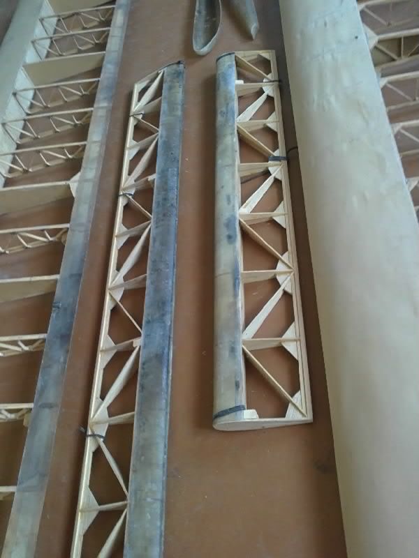

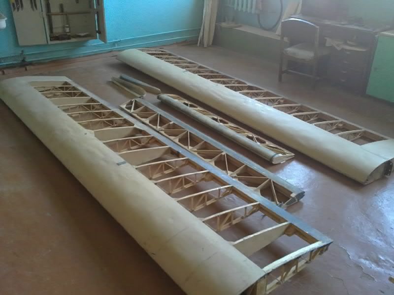

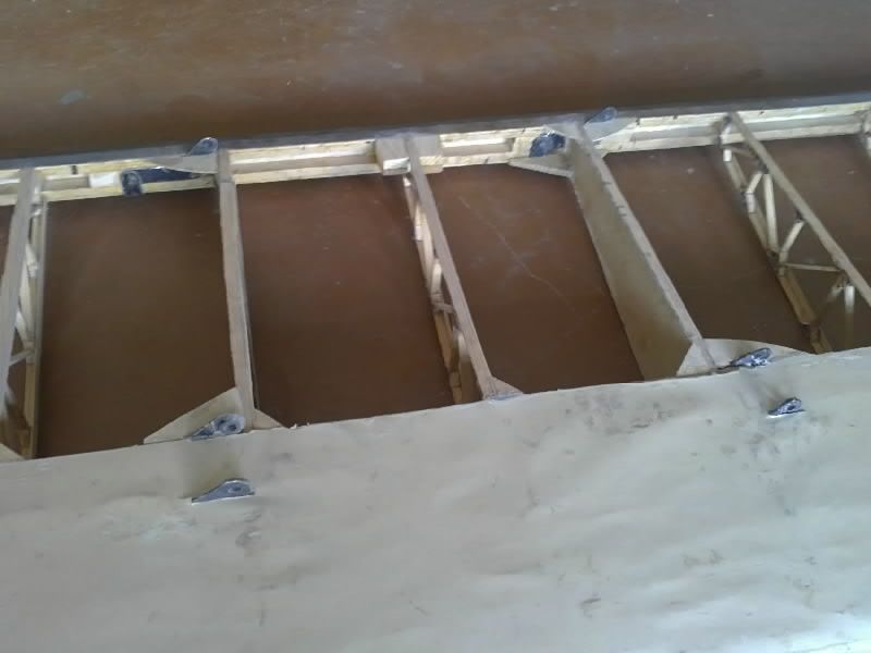

Крылья размером по 4000-1100 с закрылками и элеронами. Профиль Р-2, разработанный для быстровзлетных самолетов, типа ЯК-12а.
Рассчитанные на вес 450 кг х 1,5 = +3,5  -2,5. Креплений и проводки на закрылки и элероны нет, только вклеены вставки под крепления. Закрылки можно просто закрепить наглухо, если нет желания их использовать.
Носок крыла за неимением миллиметровой фанеры оклеен пресшпаном 0,5 мм., который на разрыв не уступает аналогичной фанере, а то и превосходит. С внутренней стороны на прессшпан наклеивалась стеклоткань 0,25мм и сразу же, пока не затвердевала смола, все наклеивалось на носок нервюр, лонжерон и переднюю кромку. Посередине крыла получилось немного не так, как хотелось, но при обтяжке должно все выровняться.

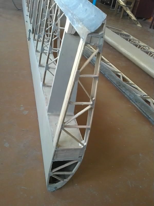

Торец крыла без законцовки. Каждая нервюра выдерживает мой вес, несмотря на кажущуюся легкость. В общем можно что-то доделать, если что-то не устраивает, но я думаю, что все уже нормально.
Можете более подробно рассказать, что это, где брать, сколько стоит, чем резать и клеить и т.д.
Интересно стало.

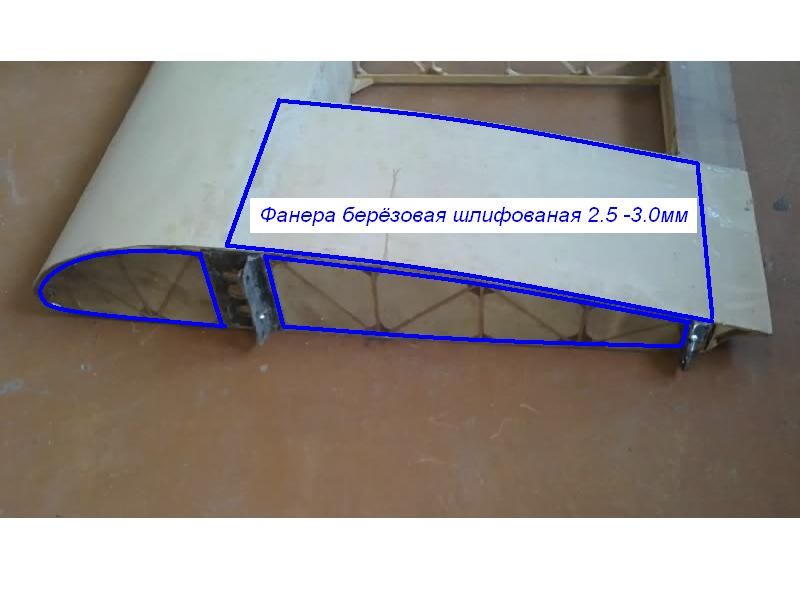

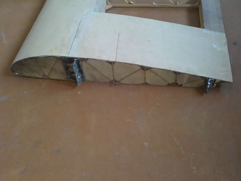

  Автору:  Крыло нормальное, и Вы его продадите вдвое дороже если сделаете доработку корневой нервюры и корневого кессона, сняв прессшпан и установив 2.5-3.0мм берёзовую фанеру (которая есть на всех строительных рынках.
  А если Вы разместите здесь фото с нагружением одной консоли  двенадцатью мешками с цементом по 40 кг... то ценник можно поднимать до 50тыр смело.
Удачи.  😉

Ребята, перестаньте ругаться. Уважаемый Байкал, в этом крыле не видно ни внутренних диагональных подкосов, ни расчалок. Т. Е. зашивка лобика  с лонжероном как бы претендует все же на кессон... Ну и товарищ замполит тоже зря так грубо. Если кто будет покупать , должен будет , наверное, прикинуть что к чему... Это же не готовое изделие а набор "сделай сам". Кстати , в армии тоже когда то служил, и замполит у нас был мировой дядька...

    Вы видимо не заметили, я выше и написал свою рекомендацию автору:
А если Вы разместите здесь фото с нагружением одной консолидвенадцатью мешками с цементом по 40 кг... то ценник можно поднимать до 50тыр смело.
   Корневой кессон вкупе с имеющимся передним лонжерном-кессоном слихвой снимет все вопросы продольной жёсткости крыла... и делов это по времени займёт 3-4 часа.
   Разумеется при наличии милиметровой фанеры можно сделать тоже самое немного элегантнее... но это не означает что применённая конструкция в принципе ошибочна.  Я как-то по молодости облётывал планер первоначального обучения с деревянным однолонжеронным крылом... имеющим лонжерон-кессон и полностью гибкую обшивку... никаких поползновений к флаттеру даже на VNE 130км\ч.
   В общем вы как хотите....
   А моё мнение: нормальное крыло... день делов и можно использовать для одноместного ультралайта.  😉
   Импровизированную флудовую конференцию в данной ветке предлагаю закрыть.
  Всем Удачи. 😉
Не заглядывал сюда,  проверял только личку. В общем отвечаю, на 12 мешков с цементом рассчитанно не одно а оба крыла с подкосами, это же не для истребителя задумывалось, а как провильно заметили для ультралайта. Потом, опять правильно заметили, я авиамоделист со стажем. Корневую нервюру можно усилить конечно, но фанера будет как-то грубовата. Лучше наверное наклеить наверх несколько слоев стеклоткани. Ну в общем так. Если что, поправьте.
