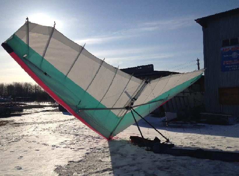

Продам крыло Аэрос Штиль 17
Налёт 15 часов состояние отличное, 2005гв, использовался для аэробуксировки, с 2007 г. лежит в собранном виде в ангаре.
мин. скорость 50км, макс. 95 км. узел подвеса Антарес. цена 90 000р

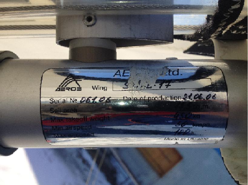

Ошибочка вышла год выпуска 2006

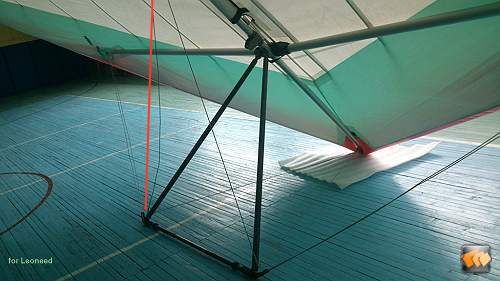

Вероятно Вы нижние задние тросса на один болт прикрепили. Это не верно.
Так и есть, только крыло получил уже с прикрученными тросами.
Все троса закреплены как положено, (выяснили что разная длина и должна быть), разница в длине задних тросов 3 см. левый - 220 см, правый 216,5 см. (а вот собрано крыло не правильно (прикручены троса не на свои места). Остальные все тросы равной длины.
Все троса закреплены как положено, а вот разница в длине задних тросов 3 см. левый - 220 см, правый 216,5 см. Остальные все тросы равной длины.
Они и должны быть разной длинны. Т.к. крепятся не в одной точке. Стр.14 ф.18. руководства Если можно фото крепления троссов.
