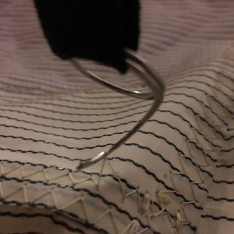

Смоленск, не нужен обязательно безмен. Затачиваете обычный карандаш, поддеваете им стежок ниток на верхней обшивке. Когда средним(не ломая гриф) усилием будете поддевать, увидите как затягивается соседний стежок. Или не успевает затянуться, ввиду обрыва натягиваемой петли. И так несколько раз по поверхности. Скорее всего будут обрывы, но если они не преобладают, то килограмм на 350 такое крыло ещё можно грузить, то есть летать без пассажира, хорошо доучиваться и не жалко нечаянно обшивку дорвать до окончательного списания. Далее, новая обшивка конечно очень дорогая, но в итоге получится условно новое крыло со скидкой в треть от нового.

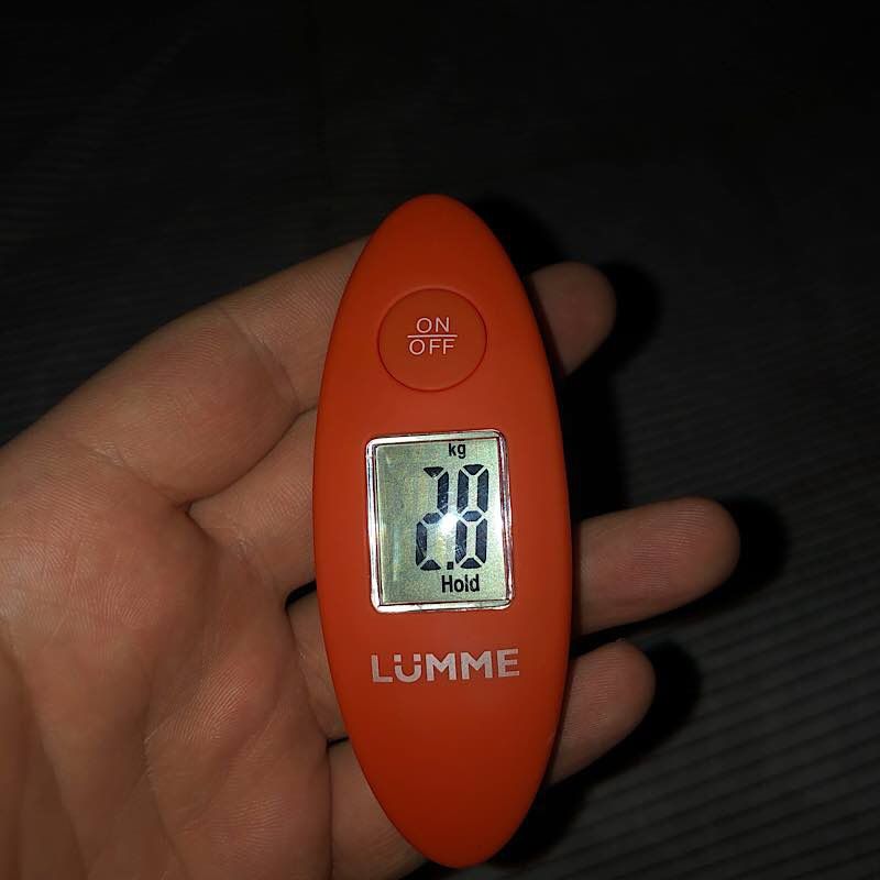

Всем привет, купил цифровые весы, зацепил ими стежок нитки обшивки, два порыва показали около 2,9 кг два около 3,5 кг... Что скажите, обшивка хлам или годная ещё?

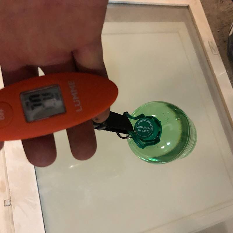

Слишком хорошие цифры для данных условий. По моему скромному мнению. Так как я у своей обшивки 2015 года даже обычным карандашом поддевать и тянуть петельки опасаюсь чрезмерно. А у вас по две полторашки воды можно вешать.. Сколько делали замеров равномерно по верхней поверхности обшивки? Весы проверяли хоть даже на 1.5л бутылках?
5 Замеров, делал, конечно, в разных частях крыла, весы не проверял[ch129325], думаете сильно врут? «Пошёл грузить весы[ch128523]»
На 2,8 кг не рвётся!

В бутылку влезло 2.07 литра, плюс бутылка, получается ещё и врет грамм на 100 в меньшую сторону...[ch128519]

Удивительно, но прочность ниток отличная, если не шутите. Обшивке этой далеко до списания. Если только килевой карман прострочить усилить. Я летал на возрастном стренжере, таком, что поддевая карандашом, каждая третья петля лопалась.
