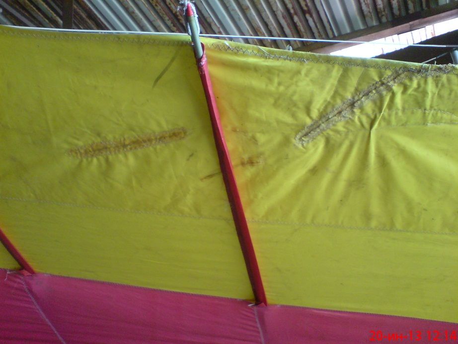

Выглядит оно вот так ;
Кому интересно сфоткаю все ссадины и царапины.

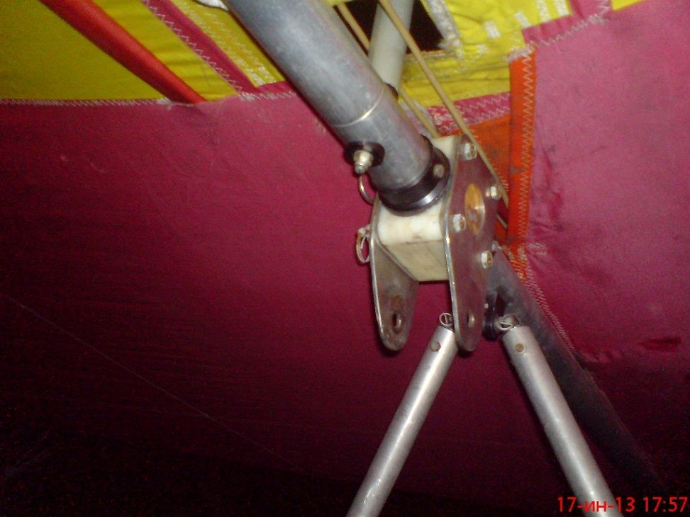

Теперь про кубик: расщитан на пилон шириной 54 мм у меня - 60 мм поэтому под щёки подложил пластины по 3 мм.
Расстояние от точки подвеса до конца килевой - 1080 мм, до кончиков лат - 1100 мм. (это в "скоростном" варианте), в "тихоходном"- 1040 мм и 1060 мм соответственно.

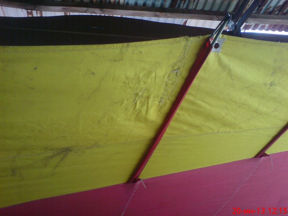

Вот такие шрамы.
О их происхождении знаю со слов продавца, что это результат неумелого маневрирования на земле.
Правда меня это мало интересовало, отремонтировано хорошо, на лётных характеристиках не отражается, значит всё в порядке.
На всякий случай показал следы ремонта своим авторитетам и получил одобрение на эксплуатацию .

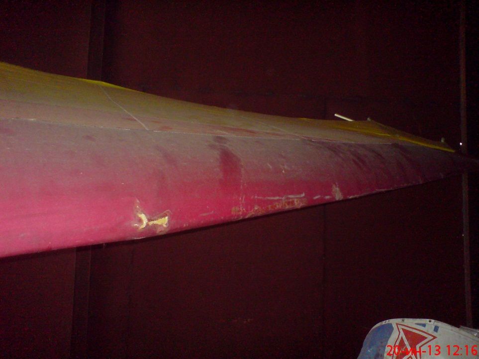

И вот ещё немного на передней кромке.
С верху на крыле пыль (храню в расправленном виде), плюс темно в ангаре, да и фотоаппарат - обычный телефон, поэтому такой блёклый вид.

Поскольку то, что я получил, назвать стареньким, но вполне нормальным крылышком язык у меня не поворачивается, летать на этом не рекомендовал бы никому, самому восстановить сильно поврежденный парус и каркас возможности нет, а перепродавать то, что есть, то есть рваный парус и мятые, сломанные и забужеванные трубы как старенькое, но добротное крылышко совесть не позволяет, поэтому отдам любому желающему бесплатно, при условии самовывоза, но не раньше августа месяца, так как сейчас уезжаю и дома меня не будет месяца полтора.

В таком случае я сильно сомневаюсь в компетентности Андрея Кареткина, если он вообще дал Вам рекомендации летать на этом крыле с замятыми в районе килевой трубами поперечины, килевой, на которой узел крепления задних тросов повернут относительно трапеции и носового узла на 15 градусов и имеющим много иных повреждений труб после краша. А с парусом имеющим множественные неотремонтированные разрывы в районе лат он вообще должен был запретить Вам даже на метр отрываться от земли.
Не хочу думать плохое, но рекомендовать летать на этом - сродни преступлению. Скажите, Вы не у Кареткина это крыло взяли? Иных реальных причин объяснения этой его рекомендации я не вижу.
