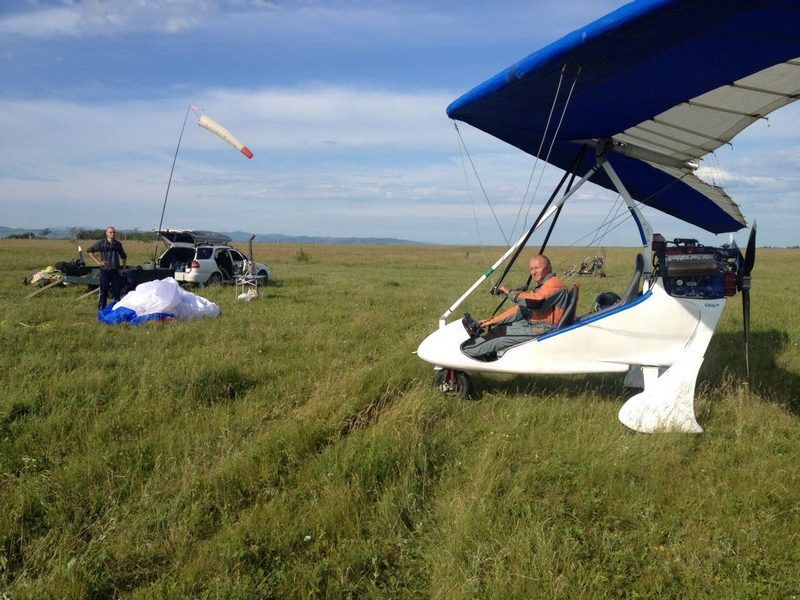

Налетал на Виктории 150 часов (на колесах, лыжах, поплавках), крыло просто супер! Маневренное, как Атом, менее скоростное, но более летучее. Агрессивного поведения в крыле не замечено

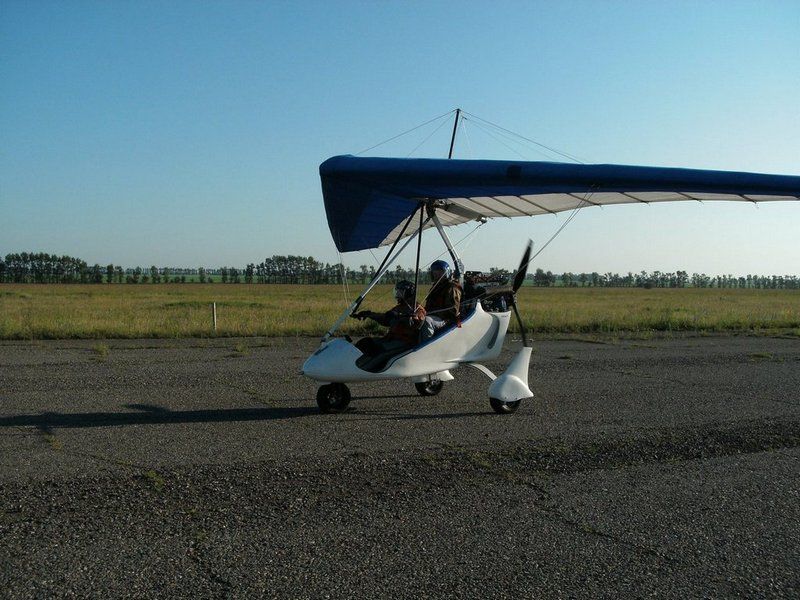

Приветствую,тоже налет на крыле Виктория-130 часов,ДВС Сузуки,летает хорошо.!

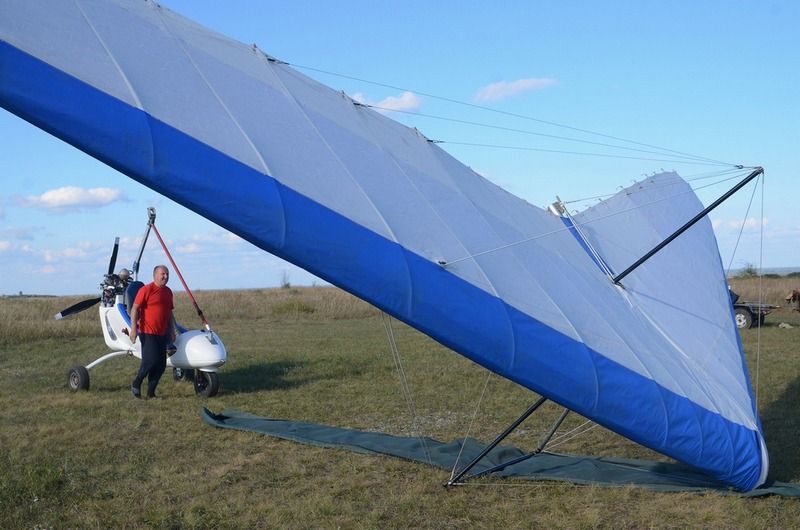

Немного тоже добавлю! Крыло это у нас до сих пор летает, было все , но качество изготовления на высшем уровне, купили новое и ужаснулись , не буду его тут называть , не хочется портить производителелю репутацию. Крало Виктория у нас лет пять и все время на химии, да любит скорость, более претензий к нему нет, хотя я на нем немно хлепнулся при заходе на посадку, сам виноват , скорость была маленькая . Хотели поменять парус , но он очень дорого стоит и пока летает. Собирать его одноудовольствие , никогда не было кренов и флапера, как вот на новом крыле .  Совет! Покупайте , на швы обратить внимание

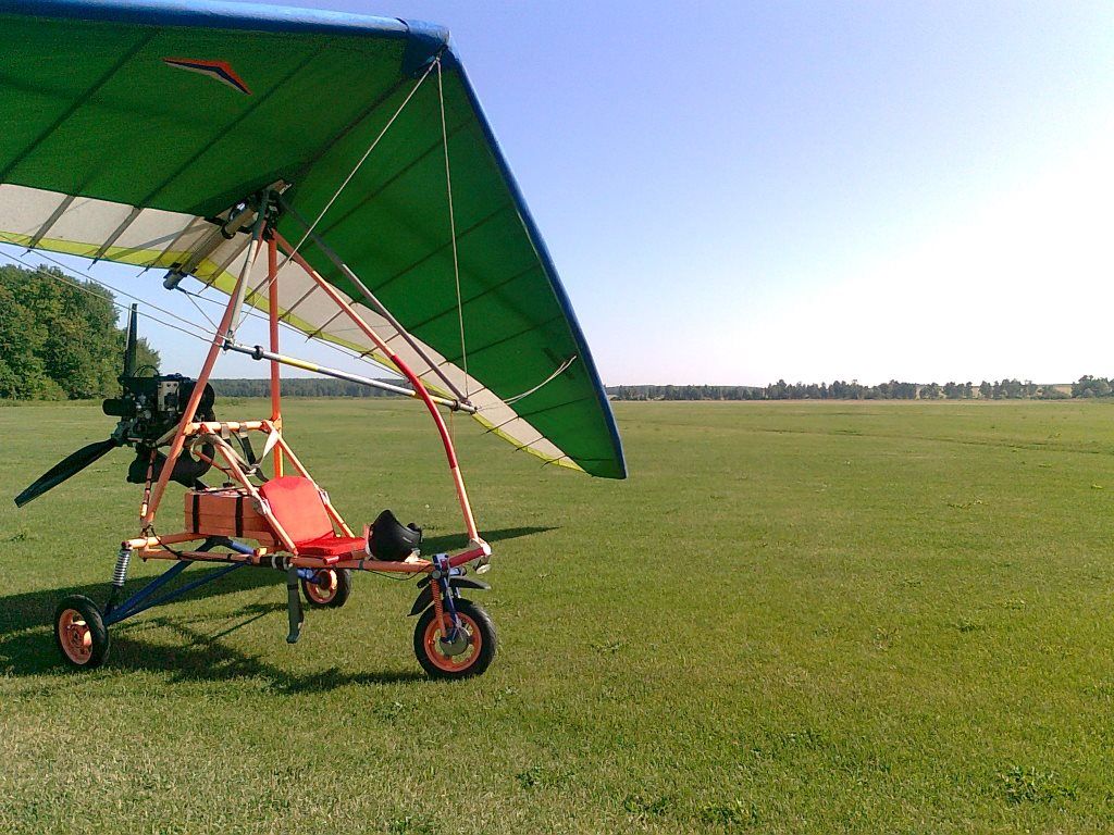

Скорость сваливания у моей дельты с Викторией в одного-60 км/ч,дальше опускает нос,на крыло не валится,набирает скорость и все..На посадке меньше 75 не допускаю,начинает проваливаться.Есть  паспорт к крылу,и все данные по скорости,соблюдайте и все будет хорошо.Разгонял до 120,тоже нормально,мне нравится крыло,ну как то так.
Летаю на Виктории с 2008 года. Правда, вносил  изменения - приблизил ручку из-за компановки модуля. Производитель, по моей просьбе и моим размерам моментально выслал новый комплект тросов продольного контура. Поперечный устанавливал сам, доп серьгами. Очень и очень комфортное крыло. Отрыв в штиль на 65, посадка 60. Балансировочная что один, что вдвоем 75-78 км. От 90 до 100 резко увеличивается усилие на ручку, и появляется раскачка по курсу. Но, повторяю, это мои регулировки.

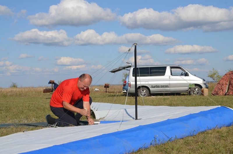

А я его новый хозяин, с недавнего времени))) Кто-нибудь подскажите, правильно ли что троса натяжения поперечины за мачтой проходят над крылом???!!!
А что нам скажет "начальник транспортного цеха?"......  По  поводу местонахождения тросов натяжения поперечины....  ;D ;D ;D
Пробовать надо и оставить как лучше. Если есть возможность, то мне кажется лучше троса пропустить внутри  килевого кармана, тем самым оставив возможность перемещения обшивки относительно килевой
